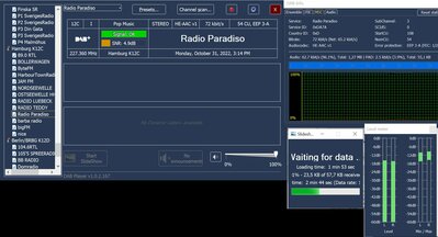

In der Slideshow in HH steckt irgend etwas 57,7kB grosses, mit Ladezeit weit ueber 3 Minuten. Jetzt funkte bei mir aber gerade DK 12C dazwischen. Falls jemand in HH mal nachsehen koennte was Paradiso da in der Slideshow uebertraegt / uebertragen moechte. :idea: .

Irgendwas ist da in der Slideshow. Bei mir bleibt er leider nicht lange genug auf Empfang um die ueber 3 Minuten zu schaffen. Mit 57,7kB ist es evtl. etwas nicht dem DAB Standard entsprechendes und wird womoeglich nicht von allen Radios angezeigt.

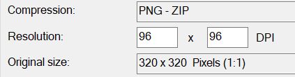

.jpg Endung aber doch falsches Format.
11.PNG [ 57.7 KiB | 2565-mal betrachtet ]
ParadisoSlide.jpg [ 8.65 KiB | 2566-mal betrachtet ]
BeitragVerfasst: Mo 31. Okt 2022, 16:40
Beiträge: 5484
Logisch, bei Abweichungen von 320x240 Pixel verweigern viele Radios die Anzeige.
Gleichzeitig frage ich mich allerdings, warum das Logo so groß ist (also Datengröße), bei so einer einfachen Grafik.
