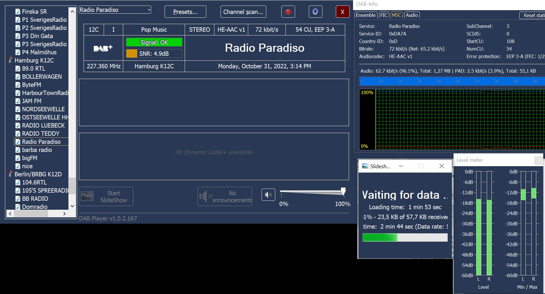

Paradiso hat in HH nicht nur keinen Bindestrich sondern gar keinen DLS. :roll:

In der Slideshow in HH steckt irgend etwas 57,7kB grosses, mit Ladezeit weit ueber 3 Minuten. Jetzt funkte bei mir aber gerade DK 12C dazwischen. Falls jemand in HH mal nachsehen koennte was Paradiso da in der Slideshow uebertraegt / uebertragen moechte. :idea: .
In Berlin geht weiterhin der DLS mit Bindestrich aber die Slideshow ist leer, obwohl signalisiert.
Berlin und Hamburg sind verschiedene Programme. Hamburg sagt, 'mein Mecklenburg Vorpommern'.
@Hallenser, wuerde dem zustimmen wollen, bezueglich 'im Griff'. Ursache sind meist nicht die Programmveranstalter, sondern Dienstleister, die ihren Job nicht gewissenhaft machen. Das ist nicht unbedingt der Dienstleister, der fuer den Multiplexer zustaendig ist.

Irgendwas ist da in der Slideshow. Bei mir bleibt er leider nicht lange genug auf Empfang um die ueber 3 Minuten zu schaffen. Mit 57,7kB ist es evtl. etwas nicht dem DAB Standard entsprechendes und wird womoeglich nicht von allen Radios angezeigt.

Geschafft, Sichtweite draussen jetzt unter 100m.
.jpg Endung aber doch falsches Format.
11.PNG [ 57.7 KiB | 2551-mal betrachtet ]
ParadisoSlide.jpg [ 8.65 KiB | 2552-mal betrachtet ]
BeitragVerfasst: Mo 31. Okt 2022, 16:40
Beiträge: 5484
Logisch, bei Abweichungen von 320x240 Pixel verweigern viele Radios die Anzeige.
Gleichzeitig frage ich mich allerdings, warum das Logo so groß ist (also Datengröße), bei so einer einfachen Grafik.
