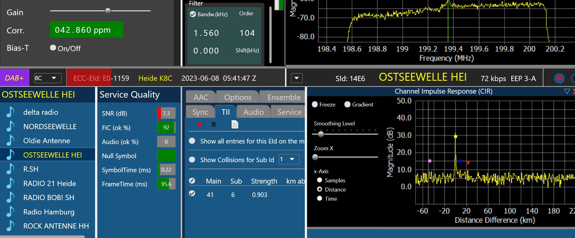

Heide 8C hat den TII 41 06
8Cheide.jpg [ 193.86 KiB | 4735-mal betrachtet ]

Haette ich mal mein Heide 8C Bildchen mit Oldie Antenne statt Ostseewelle machen sollen. :(
Na vielleicht gibt es die Tage nochmal so richtig Tropo aus Westen.
