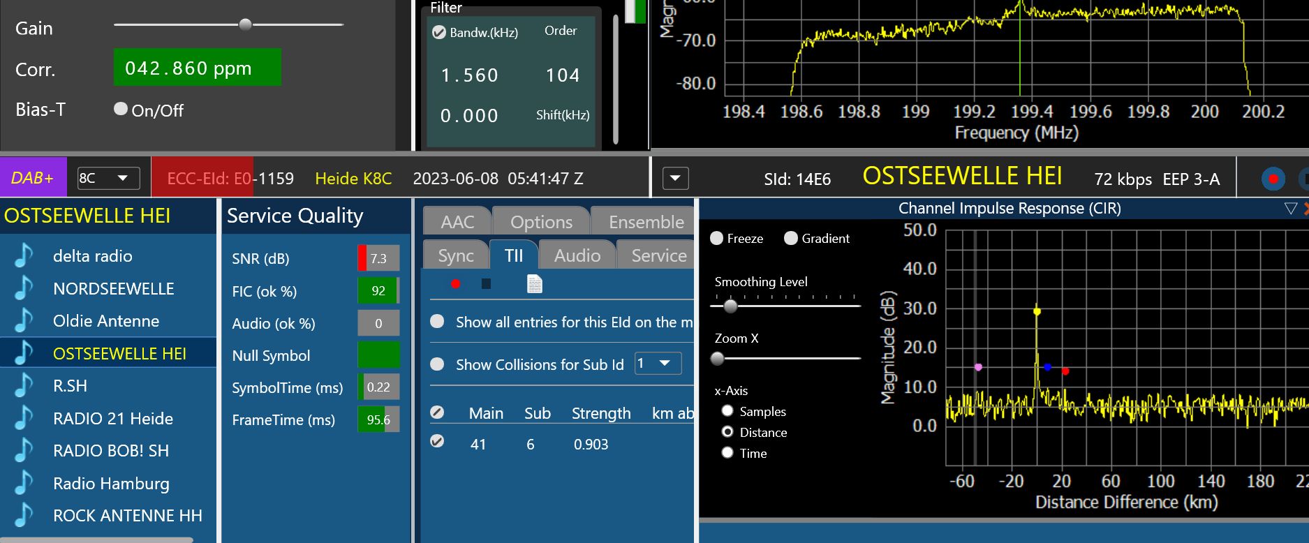

Heide 8C hat den TII 41 06
8Cheide.jpg [ 193.86 KiB | 4756-mal betrachtet ]
