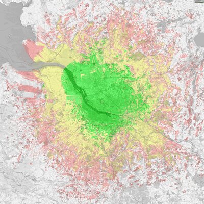

Eben, die Reichweite von Holm ist trotz der 10 kW nicht der Brüller.
Wedel-Holm 10kW.jpg [ 1.91 MiB | 3908-mal betrachtet ]

ist das Diargamm schon vollständig?
Fmlist sagt volle 10 KW in meine Richtung , das sind über 60 dB
Das Diagramm wie ich es im Plot verwendet habe, ist so der BNetzA-Datei zu entnehmen.
