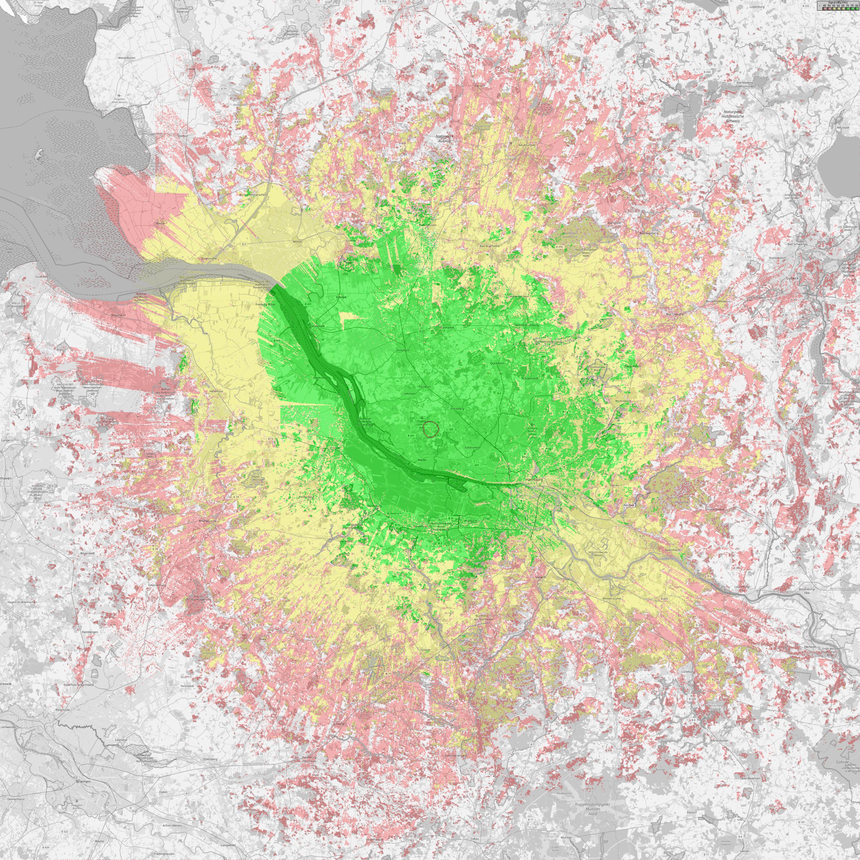

Eben, die Reichweite von Holm ist trotz der 10 kW nicht der Brüller.
Wedel-Holm 10kW.jpg [ 1.91 MiB | 3912-mal betrachtet ]

ist das Diargamm schon vollständig?
Fmlist sagt volle 10 KW in meine Richtung , das sind über 60 dB
Segeberg im NOR Mux kommt ja auch noch dazu!
dann stören sich demnächst Kaltenkirchen (Jetzt schon dauerhaft da)+Segeberg+ Wedel gegen Röbel.
Segeberg, Kaltenkirchen udn Röbel sind alle fast gleichweit von mir entfernt.
10 kW nur damit die Funkstation Wittmoor DAB Empfang im Erdgeschoss hat?
bisschen überdimensioniert. kann mir kaum vorstellen, dass dort der 9B nicht geht.
nur für die NDR-Einrichtung dort hätten es auch 500 Watt getan.
aber damit wird dann wenigstens die UKW-Situation (107,4 Kaltenkirchen gegen 107,3 Schwerin) 1:1 abgebildet. :lol:
Das Diagramm wie ich es im Plot verwendet habe, ist so der BNetzA-Datei zu entnehmen.
