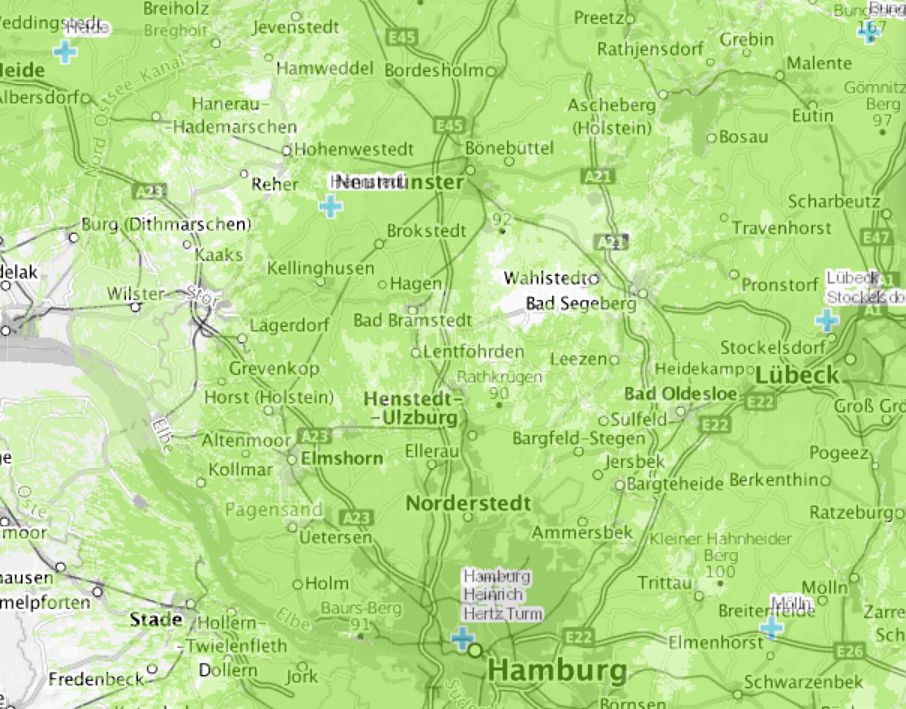

Es ist halt merkwuerdig, weil fuer den SH Mux nur die 2 Standorte als weiterer Ausbau erwaehnt sind. Das geht dann wirklich nur wenn man von Armstedt ganz oben und mit hoher Leistung rund sendet. Ansonsten muesste wenigstens Itzehoe und Bad Segeberg (oder Kaltenkirchen) noch extra kommen.
Da es angeblich schon im Vertrag steht, kann ja wer moechte mal bei Regiocast (R.SH) anfragen, wann und wie der DAB+ Empfang in Itzehoe und Bad Segeberg starten wird.
SH_Privat.jpg [ 127.17 KiB | 4881-mal betrachtet ]

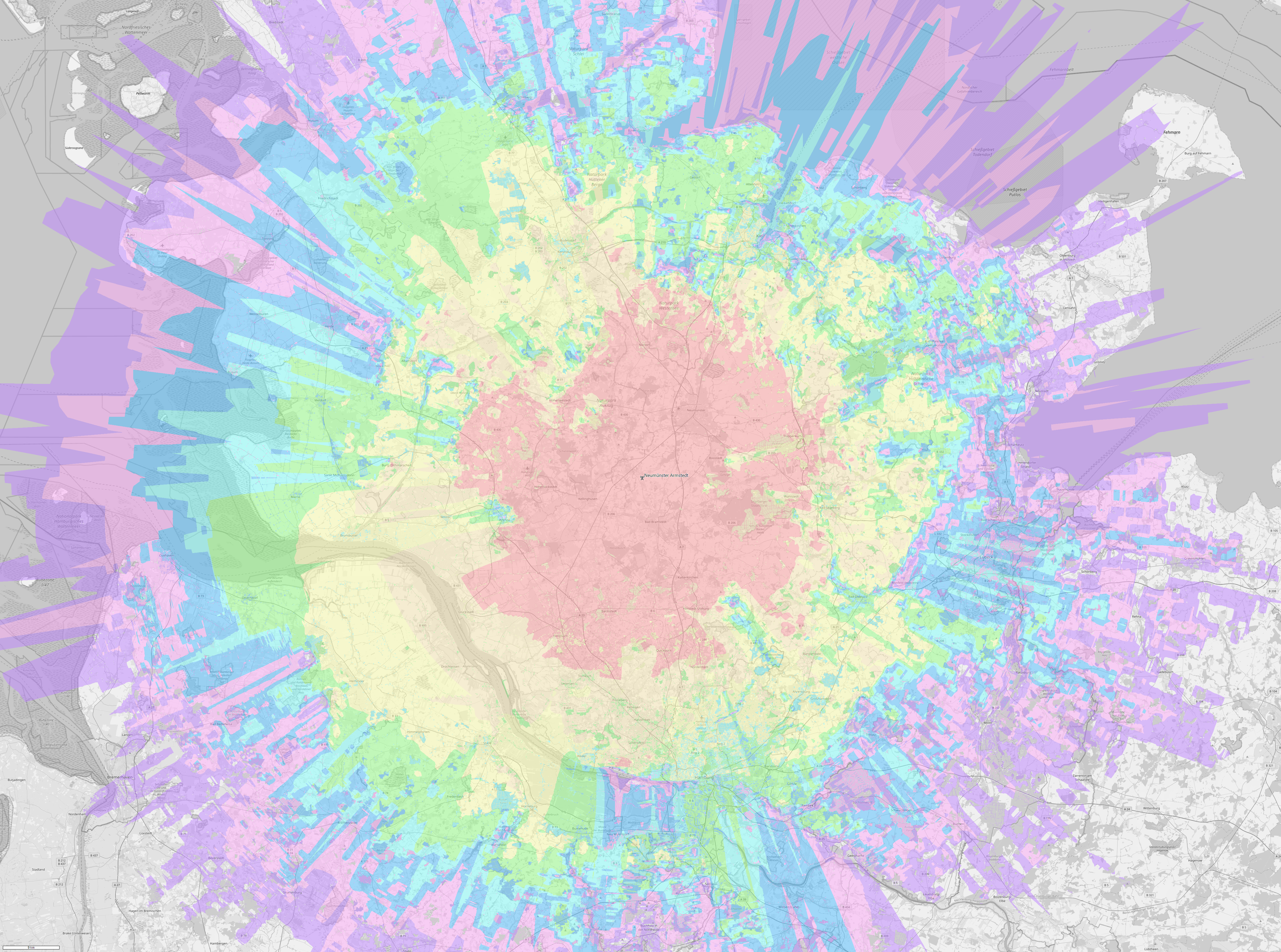

Hier mal ein theoretischer Plot von Armstedt mit 10 kW vom GFK-Zylinder.
Bad Segeberg und insbesondere Itzehoe bekommt man so aber auch nicht ordentlich versorgt.
Lediglich ein guter Anschluss an den 10D in Hamburg wäre aber so gegeben, wo die SH Privaten R.SH, delta und BOB ja auch vertreten sind.
Hier noch die Legende zu den Farben:
skala.png [ 10.88 KiB | 4854-mal betrachtet ]
nms.png [ 8.7 MiB | 4854-mal betrachtet ]
