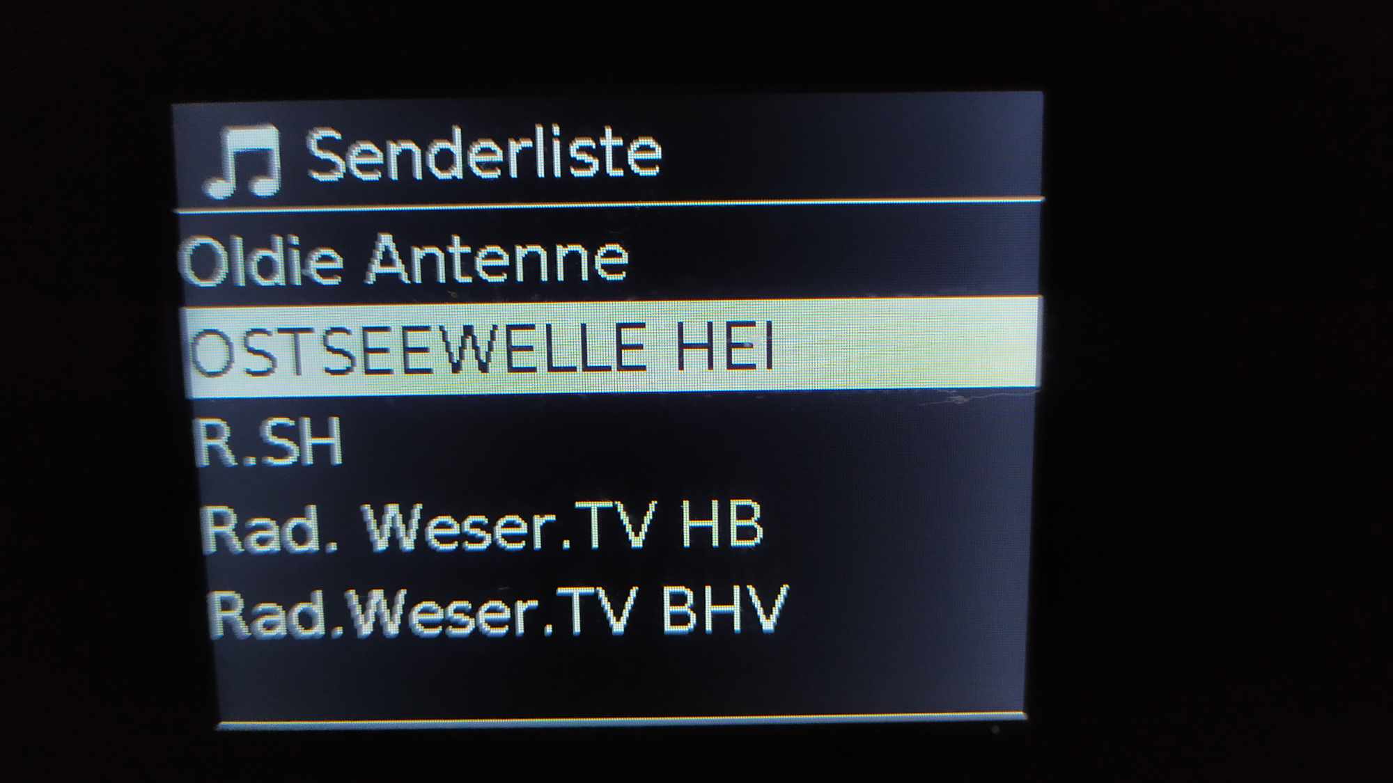

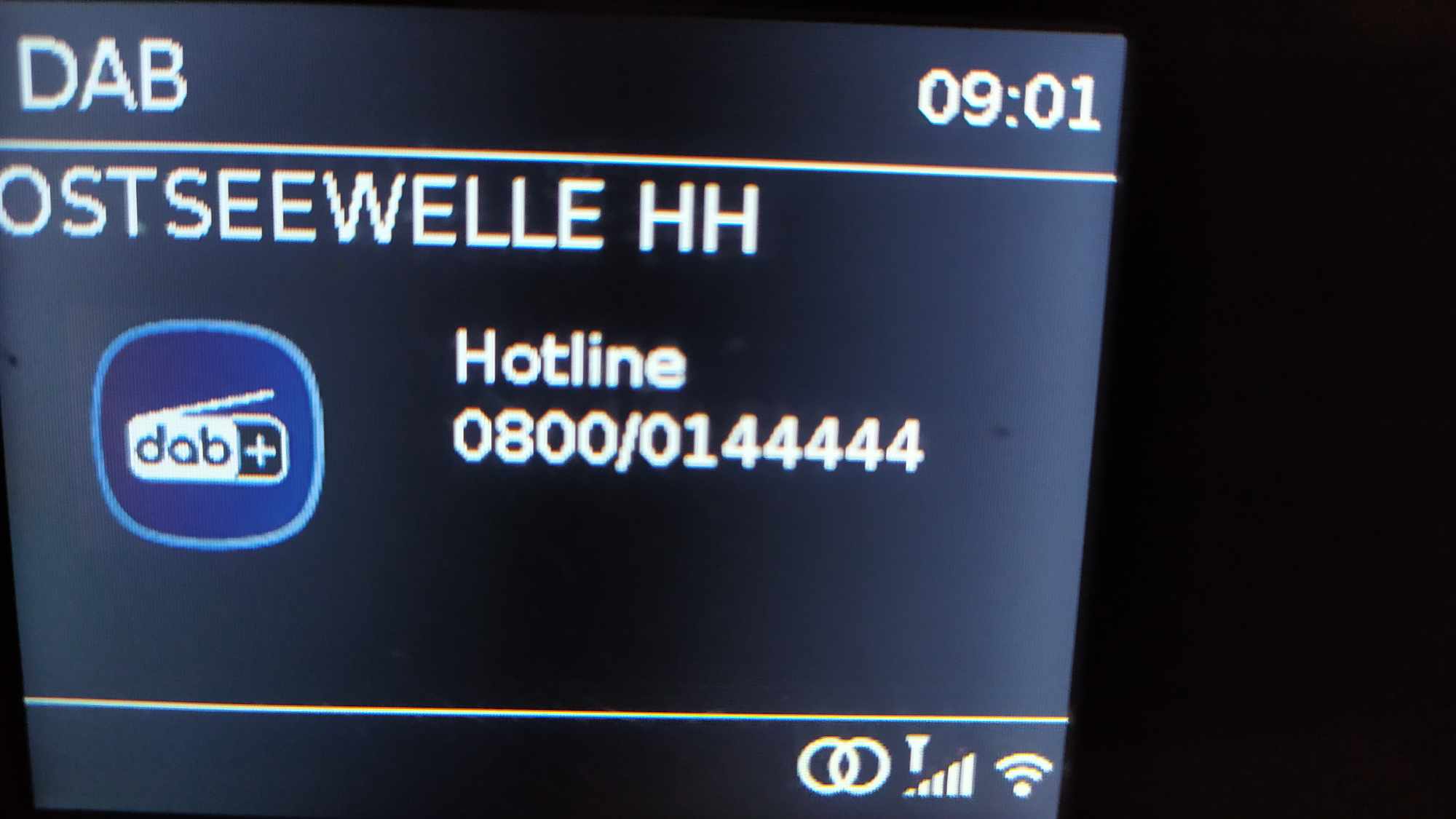

BeitragVerfasst: So 9. Apr 2023, 09:06
Senderliste Ostseewelle HEI und nach bestätigen sofort zu Ostseewelle HH

 Betreff des Beitrags: Re: Heide K8C
BeitragVerfasst: So 9. Apr 2023, 09:29
Beiträge: 7757
Fuer Autoradios mit einfachen Single Tunern, die nicht im Hintergrund staendig nach empfangbaren Multiplexen suchen, ist noch ein anderer Eintrag in den FIG wichtig:
FIG 0/21 Continuous output not expected, DAB ensemble EId=1123 [ 218.640 185.360 ]
Wieder als Beispiel vom NDR. Der Eintrag sagt dem Single Tuner auf welchen Frequenzen er den Mux mit der ID 1123 finden kann. Single Tuner springen dann fuer den Bruchteil einer Sekunde auf diese Frequenzen und schauen ob sie die EId einlesen koennen. Das funktioniert normalerweise dann auch unterbrechungsfrei, denn die EId wird wirklich extrem schnell eingelesen, viel schneller als die eigentliche Multiplexerkonfiguration. Manche Single Tuner aber fangen erst an zu suchen wenn der Empfang schon aussetzt.

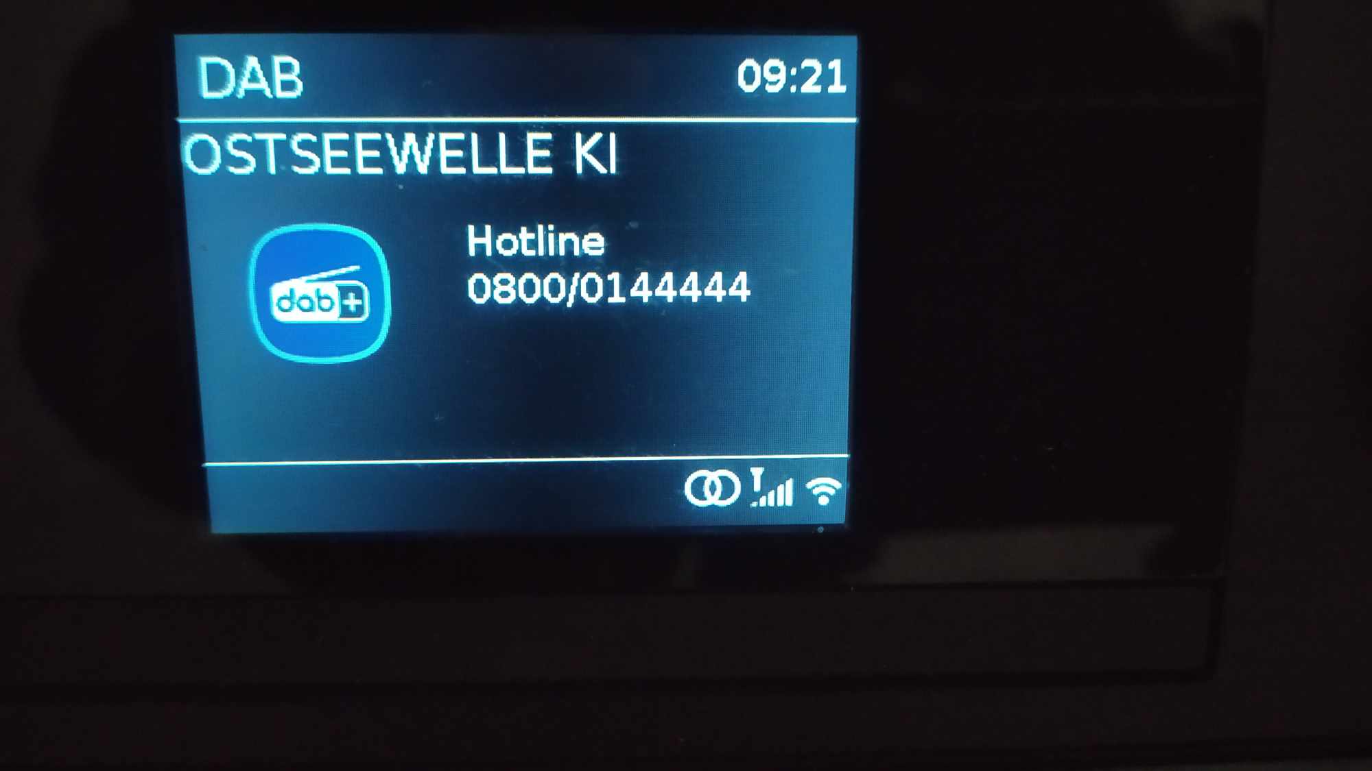

BeitragVerfasst: So 9. Apr 2023, 09:30
Nach erneuten Vollsuchlauf steht weiterhin Ostseewelle HEI in der Liste, springt jetzt jedoch zu Ostseewelle KI.
In der Liste steht jetzt auch Ostseewelle KI.
Irgendwie verwirrt mich das schon etwas.
