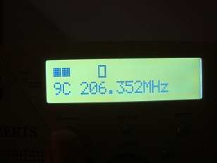

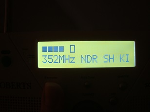

der Bungsberg dürfte nun auf Sendung sein.
vorher 2-3 Balken indoor unter, jetzt 4 bis 5
damit hab ich ehrlich gesagt nicht gerechnet
mag das jemand bestätigen oder verifizieren

Gut moeglich, dass du weit genug suedlich vom Bungsberg bist, so dass bei dir doch mehr von den zwei nach Westen gerichteten Logper ankommt als von den deutlich weiter entfernten Sendern Kiel und Neumuenster. Bei mir sehe ich ihn nicht, da wirklich hinter den Logper und auch der Mast dazwischen.
https://senderfotos-bb.de/fotos/schlesw ... berg73.jpg
Denke wegen der Einmessung hatte man gestern die obere Haelfte der UKW Antenne, welche direkt darunter haengt, abgeschaltet.

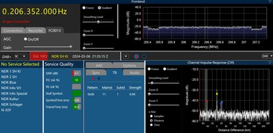

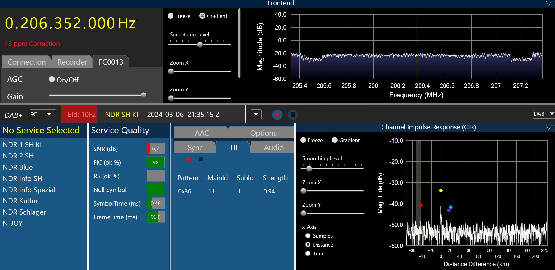

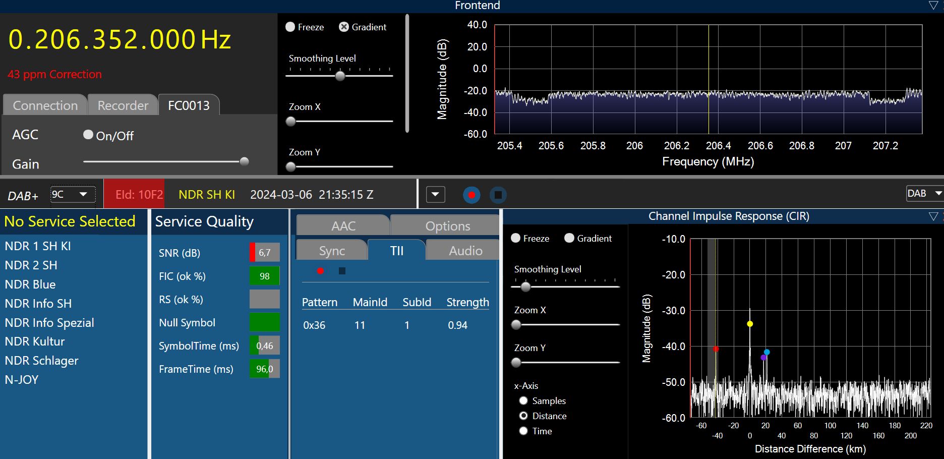

Es ist leicht angehoben aus Luebeck, Moelln und auch etwas Bungsberg. 9A und 9D spielen ganz gut.
Bei richtiger Tropo wird der 9C Bungsberg (rot) auch mit TII kommen. Er erreicht ohne weiteres den Pegel vom 60km weiter entfernten Sender Rendsburg.
Mich ueberrascht das etwas aber die grosse 5C, 9A, 9D Antenne sendet meiner Meinung nach ja auch nicht die koordinierte Leistung nach Osten oder das Vertikaldiagramm ist sehr stark nach unten gerichtet. Jedenfalls ist der Bungsberg nicht so viel staerker als Luebeck wie es eigentlich zu erwarten waere.

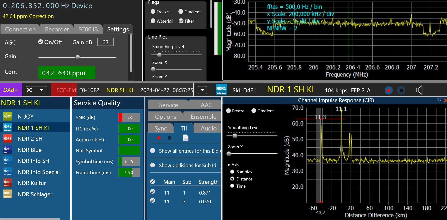

Der TII vom 9C Bungsberg ist 11 03.
