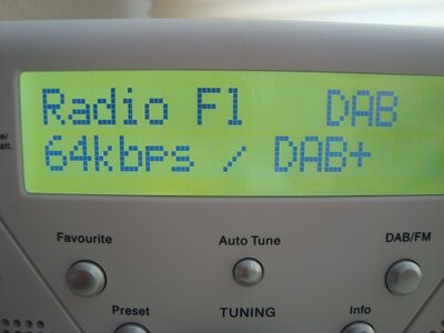

ich war kürzlichst auf Sylt.
1. das SFN ist gestört . dort wo indoor nur Wland geht: sauberes Signal, Vollausschlag. außen aber Richtung Watt wo Flensburg übers Meer reindrückt (v.a. in den Ostdörfern) wird der Pegel runtergedrückt. im vergangenen Sommer, damals nur mit Wland auf 11D gab es dort Vollausschlag! nun hat der 11 D im SFN mit Flensburg outdoor weniger Pegel/Balken als im Juni nur mit dem Standort Wland alleine, verrückt.
2. Radio Flensburg sendet mit weniger Bitrate als in den Listen hintergelt. laut Listenbelegung https://fmscan.org/main.php?qth=Flensbu ... 33&csave=2 sendet Radio Fl mit 72kbps, tatsächlich sind es aber derzeit nur 64 kbps!
3. Radio Hamburg sendet ein falsches / abweichendes Shortlabel gegenüber 9D/10D/5A, und zwar "Hamburg" !!!
4. das Audiosignal von Radio Flensburg ist eine Hinweisschleife auf den Sendestart und nicht = Stream!
5. tatsächlich sind Radio 21 und Antenne Sylt beide drin, aber das Audiosignal ist bei beiden IDENTISCH!
hinter der Kennung von Radio 21 (offenbar nur ein Zeiger auf Antenne Sylt Sid?) läuft "Antenne Sylt", mit Werbung für Sylt und einem Kruden Mix aus zuweilen Radio 21 Jingles, aber diese laufen dann auch auf der "Antenne Sylt" Kennung.
6. das RSH-Programm ist das aus Flensburg 101,4 MHz und NICHT das auf Sylt 102,8 MHz. die Sendung von Carsten Köthe kann man nur über UKW empfangen!
7. am 4.4. ganz spät abends , auf d'Nacht oder am 5.4 vor dem ersten Hahnenschrei wurden auch hier Änderungen in der Muxbelegung bei SidS und Kennungen durchgeführt. mit als Ergebnis die Regiocastprogramme als Fragezeichen
merke: echte Profis am Werk gewesen da oben! :mrgreen:

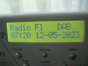

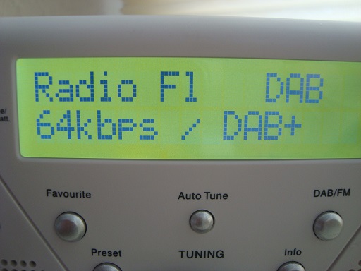

BeitragVerfasst: Fr 12. Mai 2023, 07:45
Stand vom 12. Mai:
es bleibt bei 11 Programmen. also weiterhin beide Antenne Sylt und Radio 21 enthalten in Flensburg.
Radio Hamburg weiterhin mit abweichendem Shortlabel "Hamburg" (statt wie überall sonst "Radio H")
das wird man möglicherweise sowieso anpassen müssen wenn erstmal Radio H(annover) startet iwann
Radio Flensburg hat jetzt 72 kbps
Flensb2.jpg [ 33.24 KiB | 6060-mal betrachtet ]
Flensb4.jpg [ 32.74 KiB | 6060-mal betrachtet ]

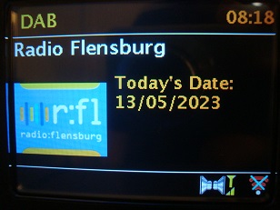

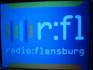

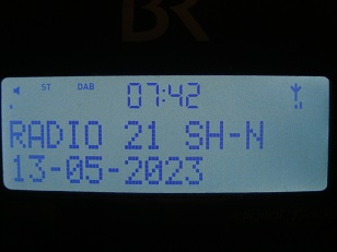

Radio Flensburg mit SLS! und sogar das "neue" Logo *bravo*
Radio 21 hat hier die Regionalkennung, die zuvor bei den Regiocastprogrammen wie Bob! zum Einsatz kam!
also NICHT der Städtename (wie RADIO 21 Kiel, RADIO 21 Heide, RADIO 21 Lübeck) sondern abweichend!!!
auch Radio HH weiterhin mit dem komischen short label, und weiterhin Antenne Sylt und Radio 21 beide drin
dieser Mux ist irgendwie komisch von der Config, bietet aber freilich auch die größte Auswahl
