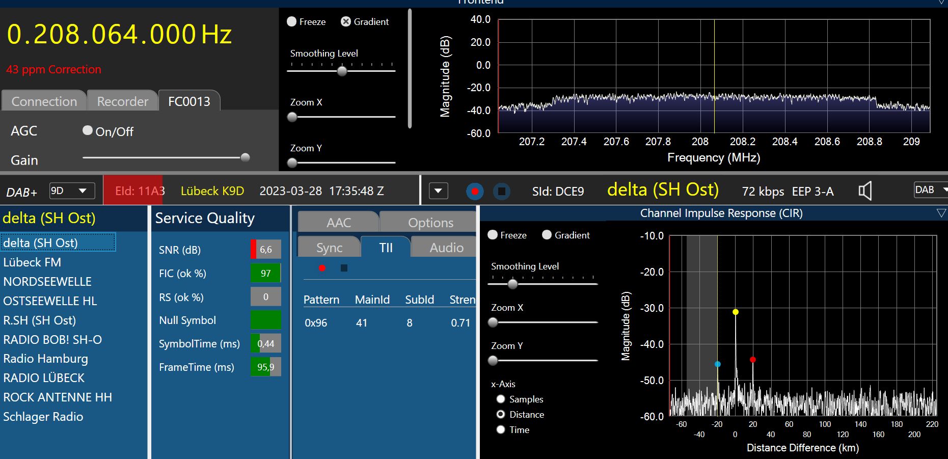

Stand 19 Uhr muss Stockelsdorf immer noch aus sein. schätze der Rest den ich hier bekomme ist dann wohl Mölln
am Fenster geht gar nix.
das ist die Stelle wo der NRW 9D mit dem Lübecker Mux kämpft, wenn er dann mal geht
@ Nordlicht: was sagt dein Qirks ??
Bei mir sind viele Balken vorhanden, dann kurz keine und dann sind die wieder da. Immer abwechselnd.

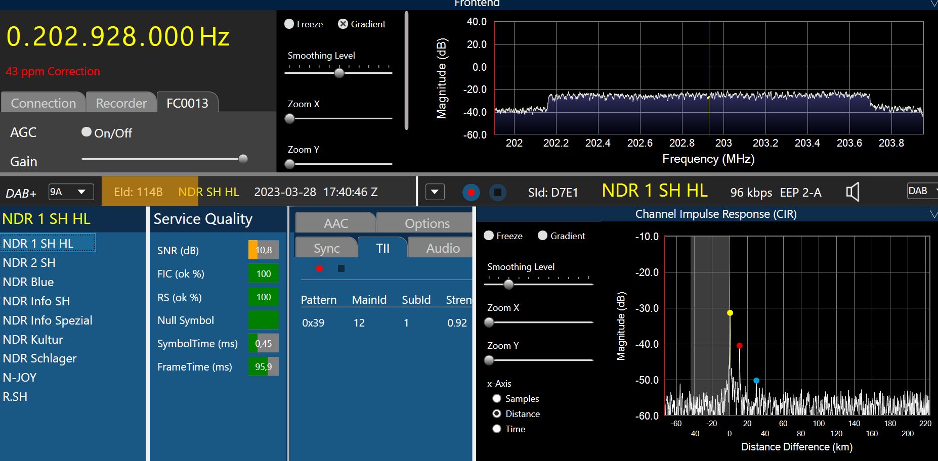

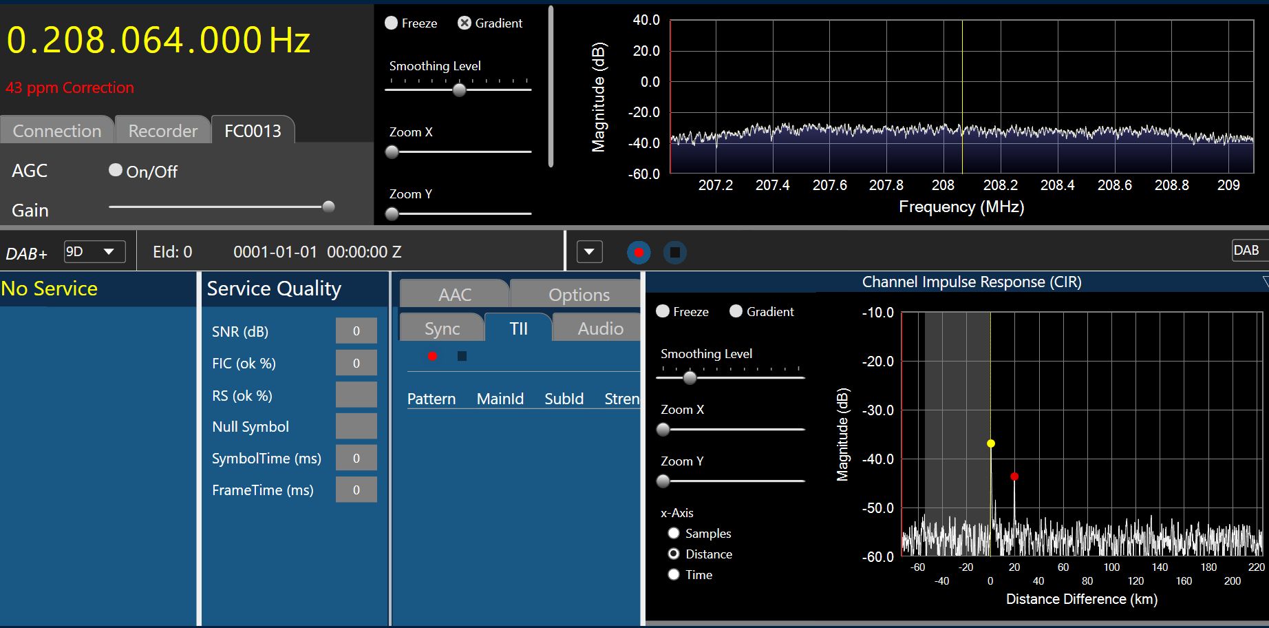

Nagelt mich nicht drauf fest, dass TII 4108 nun Luebeck ist. Im 9A ist Bungsberg im Moment der mit Abstand dominierende Standort, im 9D aber ist er fast gar nicht dabei. Meiner Meinung nach ist das der Bungsberg mit 4108 in der Mitte und Moelln der Blaue links. Drehe ich die Antenne nach Norden raus, verschwindet der linke Standort, was den Verdacht erhaertet. Moelln ist zu mir in Wirklichkeit 20km weiter entfernt als Luebeck und nicht 20km dichter dran. Ist Moelln evtl. voellig falsch, mit ca. 50km Vorlauf, im SFN was auch den schlechten Empfang im Sueden Hamburgs erklaert? Mal weiter beobachten.
Schoen, dass Energy HH nicht dabei ist.
Fuer mich ueberraschend, alle Programme mit PL3-A, mit entsprechend schlechtem Empfang gegenueber dem NDR, bis zu 6dB schlechter. Ob das wohl so gewollt ist.

9D_nach_Norden_gedreht.jpg [ 177.34 KiB | 5555-mal betrachtet ]

Das 9D SFN ist zeitlich nicht richtig synchronisiert. Die haben die Sender wohl nur eingeschaltet aber noch nicht eingemessen. Wuerde mit Empfangstests erstmal abwarten.
