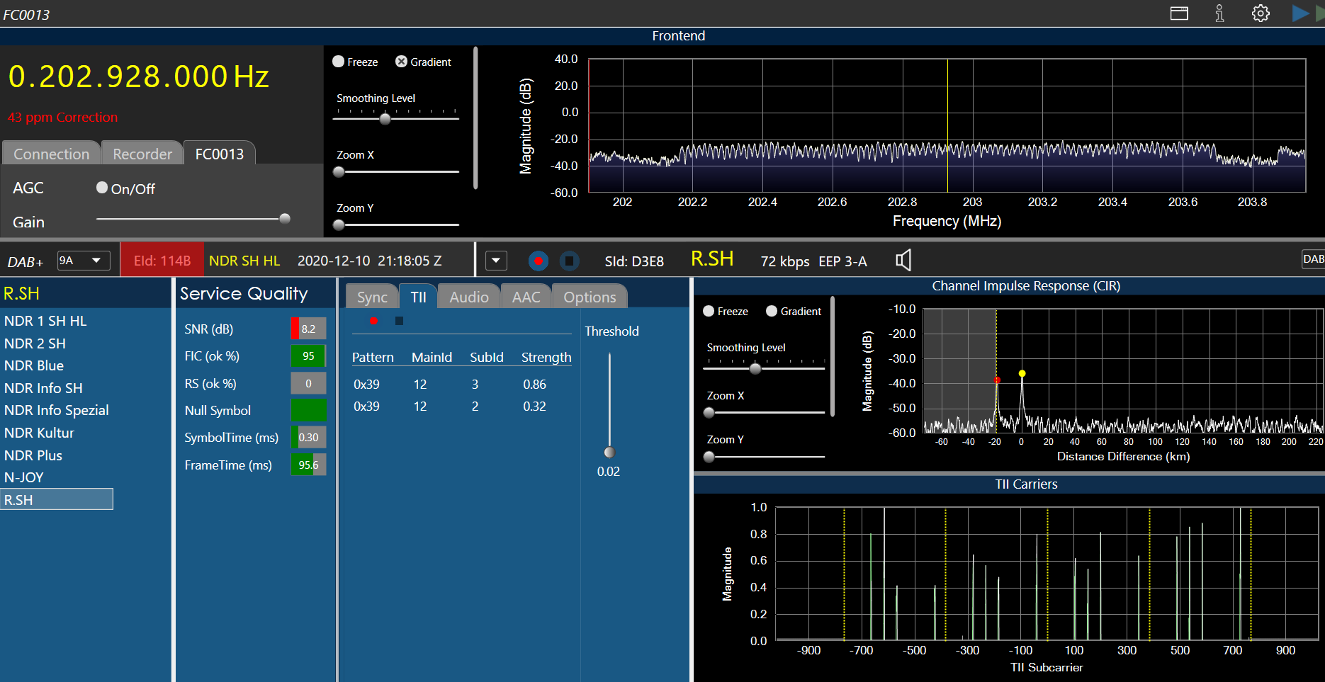

Beiträge: 7751
Moelln hat den TII 1203
9AHL_M.png [ 186.68 KiB | 10215-mal betrachtet ]

Holzohr hat geschrieben:
Mir kommt das auch komisch vor mit dem Sender Fuhlenhagen bei Mölln, der kommt hier in HH-Rahlstedt auch nicht so gut rein, wie ich bei 5 KW und 170 m Antennenhöhe mit (fast) Rundstrahlung erwartet hätte. Laut FMSCAN hat der Sender leichte Einzüge Richtung Wedel.
Den 9A aus Stockelsdorf hatte ich vorher allerdings mit vielen Tonaussetzern empfangen können mit meinem Hybridtuner + Log Per Außenantenne, für mich ist das schon eine Verbesserung, aber eben nicht wie erwartet.
Bei meinem Panasonic RF-D10, in der Küche direkt am Fenster steht, zeigt er mir mit hängen und würgen gerade mal 1/3 aller möglichen Balken an.
Ich konnte den Multiplex 9A am Wochenende bis Stade empfangen.
NicoKutzner hat geschrieben:
Das will ich überhaupt nicht anzweifeln, das du den 9A bis STD empfangen konntest.
Ich wollte nur zum Ausdruck bringen, das ich mehr erwartet hätte bei der Sendeleistung und der Antennenhöhe, als gerade mal 1/3 aller Balken im Küchenbrüllwürfel direkt am Fenster, was nach Osten zeigt.
Mit meinem Hybridtuner + LogPer habe ich etwas mehr als die Hälfte aller Segmente (es schwankt zwischen 16 und 19 Segmente von 32) das ist soweit ok. Ich hätte jetzt auch nicht erwartet hier einen Vollausschlag zu haben, wie bei den Muxen direkt aus HH.
Könnte vielleicht daran liegen, das der 9B bei dir Stärker zu empfangen ist. Ist dies bei dir der fall?

Luebeck hat eine Antennenhoehe von 173m NN und Talkau hat 224m NN, 50m hoeher als Luebeck.
Hier bei mir, Richtung Nordost, ist Talkau auch meistens etwas schwaecher als Luebeck, was aber daran liegt, dass er 20km weiter entfernt ist. Dannenberg ist nochmal 20km weiter weg aber dennoch etwas staerker. Der aber hat 10kW und ist mit einer Antennenhoehe von 354m NN auch wirklich sehr hoch, 130m hoeher als Talkau.
Warum fahrt ihr nicht mal hin und schaut euch die Sendeantenne an, so weit weg wohnt ihr doch gar nicht?
Koennte mir gut vorstellen, dass das koordinierte Diagramm vor allem nach Nord und West gar nicht voll ausgenutzt wird und nur Felder nach Suedwest und Nordost montiert sind oder Doppeldipole Vormast Richtung Osten oder aehnliches.
