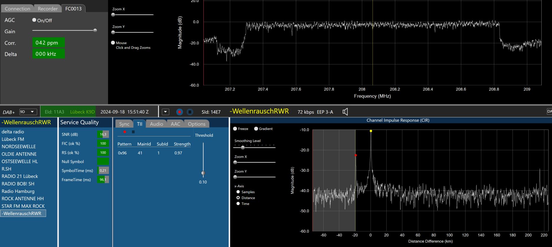

Redundanz extra bezahlen bzieht sich nur auf die Zufuehrung des eigenen Programms. Der Fehler jetzt betrifft alle Programme und ein Monitoring des kompletten SFNs von Messpunkten aus, muesste von allen bezahlt werden. Ich wuerde dies im Jahre 2024 allerdings als Standard ansehen. So viele Messpunkte braucht es da nicht. Immerhin sehe ich das auch ohne Tropo von Stralsund aus. Schwieriger ist es zu erkennen, ob der Sender im SFN ueberhaupt noch etwas und Frame richtig aussendet. Aus der Entfernung kann das nur schwer, anhand des SNR, beurteilt werden. Moelln alleine ist, sobald er hier staerker als Bungsberg und Luebeck ankommt, nur alleine im CIR zu sehen. Eingelesen wird der Mux hier dann gar nicht mehr.

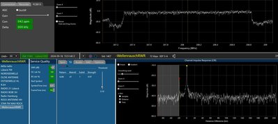

Fehler ist immer noch vorhanden. Im Moment liegt Moelln 215 km hinter Luebeck. SNR entsprechend schlecht, trotz sehr starkem HF Pegel.
9DMoellnSFNerror.jpg [ 148.51 KiB | 7463-mal betrachtet ]

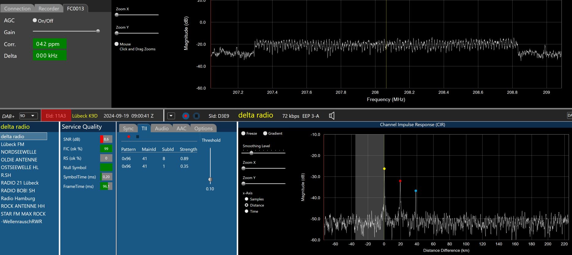

Eben gerade hat man den Fehler behoben. Moelln ist nun wieder da wo er hinghoert.
9Dsh.jpg [ 153.56 KiB | 7341-mal betrachtet ]
BeitragVerfasst: Do 19. Sep 2024, 11:07
wollte ich grad shcreiben, ich kann hier seit paar Minuten keine Störungen mehr feststellen.
entweder hat man Mölln off genommen / aus dem SFN entfernt oder die Laufzeit korrigiert
der 9D kommmt hier nun wieder fast so stark wie der 9A. Punkte bei dir sehen auch gut aus
*bravo*
