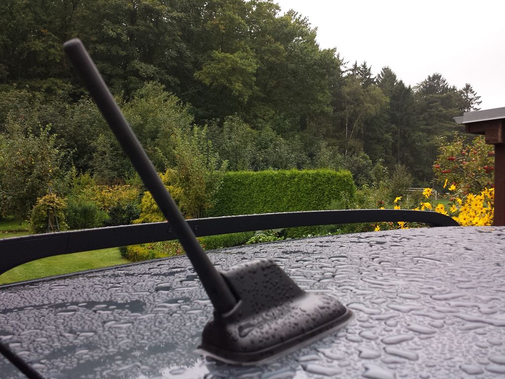

Es ist ein Yeti Modelljahr 2015 und wenn ich dann mal weiss wie, stelle ich ein Foto von der Dachantenne hier ein.
Eine Scheibenantenne konnte ich bisher nirgends entdecken. Sei es wie es sei, in der Region Plaaz,Laage,Teterow empfange ich regelmäßig den NDR 12B Schwerin zwar auch mit Aussetzern, aber immerhin....
k-2014-09-14 10.13.48.jpg [ 179.17 KiB | 4062-mal betrachtet ]
Hier das Foto.

Welche länge hat der Stab ? Das Teil sieht in der Tat wie eine reine UKW Antenne aus.

Hallo,
Ok, ist ein Yeti ,ist ne normale FM Antenne. Bei uns im Haus hat auch jemand ein Yeti (2014) und da ist die selbe Antenne verbaut, und hat ein Swing Radio verbaut ( gibst nicht mit DAB).

Sehr gut. Dann sollte ich vielleicht doch noch bissel weiter experimentieren. Der EMA hat ja freie Sicht und ist nicht wirklich weit von mir entfernt.
Wären die beiden Häuser nicht, hätte ich quasi die selben Bedingungen. Ich müßte da mal .... außerdem ist die Aussicht dann auch viel besser. :D
Ohne nun groß suchen zu müssen, das Dual DAB4 hat als Kofferheule weder nen externen Antennenanschluß noch einen Digitalausgang?
Thema Autoantenne. Ich hab nen Toyota Avensis Kombi. Der hat als Dachantenne eine Kombi für DAB und UKW. Die Scheibenantenne ist nur noch mal zusätzlich für UKW. Also rein von der Form und Länge würde ich nicht nur auf UKW oder DAB schließen. Die eigentliche Antenne ist nämlich gewendelt.
