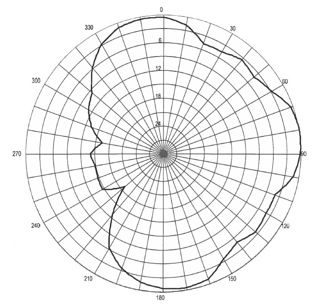

Beiträge: 198
Świnoujście liegt Luftlinie 11,24 km von Labömitz entfernt.
Sicher der Grund für den Empfang von 11A
Charakterystyka anteny.jpg [ 127.06 KiB | 5820-mal betrachtet ]

hallo ruegen47,
schon klar das es um netzausbau mv geht. aber wir hatten unstimmigkeiten zum sender 11 a. aus stettin *sorry* ich hoffe diese sind nun ausgeräumt.
