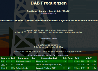

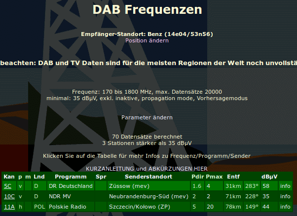

Also Pearl hat auch gute Geräte. Nehme doch mal einfach ein längeres Kabel und hänge das in Richtung Fenster senkrecht. Siehe für die Ortschaft Benz. Ich habe auch 2 Jahre lang Rostock empfangen bei nur 36db. Nun ohne ein wenig Antennen Aufwand bekomme ich den NDR auch nicht am Stick.
Benz.png [ 80.13 KiB | 8200-mal betrachtet ]
