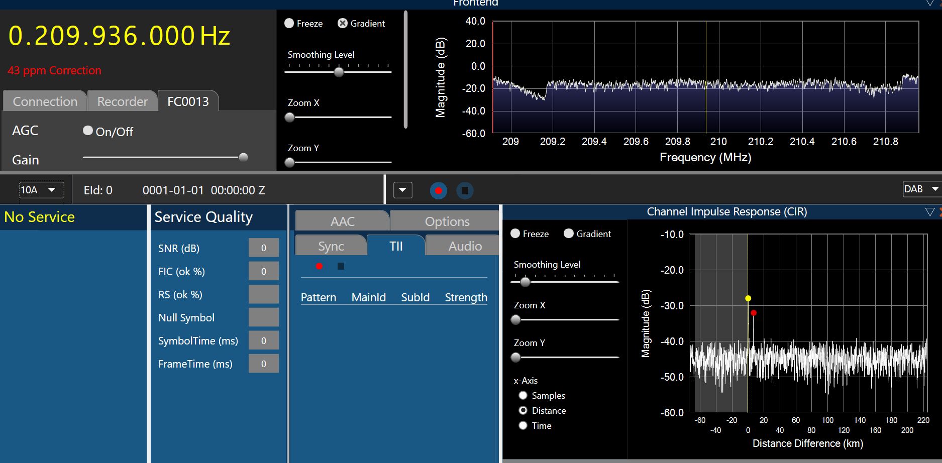

Bei mir sieht es auf 10A an Westantenne im Moment so aus.
Schweden TV rauscht den 10er von der Seite zu (rechte Kante im HF Spektrum fehlt) und NDR Hamburg liegt so 2-3 dB darueber. Das es HH ist sieht man an den 2 Spikes im CIR. Der dichtere Moorfleet etwas staerker als der HH Turm. Vom Heizhaus Rostock ist dadurch nicht's mehr zu sehen.
10A.jpg [ 182.46 KiB | 4710-mal betrachtet ]

dank der Westausrichtung der Sendeantenne wohne ich direkt in der Hauptstrahlrichtung des Senders gerade mal 5 km entfernt. meine Antenne ist outdoor.. damit gehen die Toitenwinkler Kanäle ohne Probleme, während auf 10A gar nichts zu sehen ist, kein Balken, keinerlei Zucken, also auch kein NDR. der müßte dann ja total platt gemacht werden..

wenn du da Störungen hast dann weil NDR Hamburg übers Wasser kommt von hinten an die Antenne. haben die mög.weise schon am FT die Sendeleistung auf 10 kW erhöht beim NDR Mux? das war ja mal angedacht.
umgekehrt knallt hier heute morgen der Standort Garz Rügen rein.
da brauchst wohl eine Antenne mit besseren Vor /Rück Verhältniss.

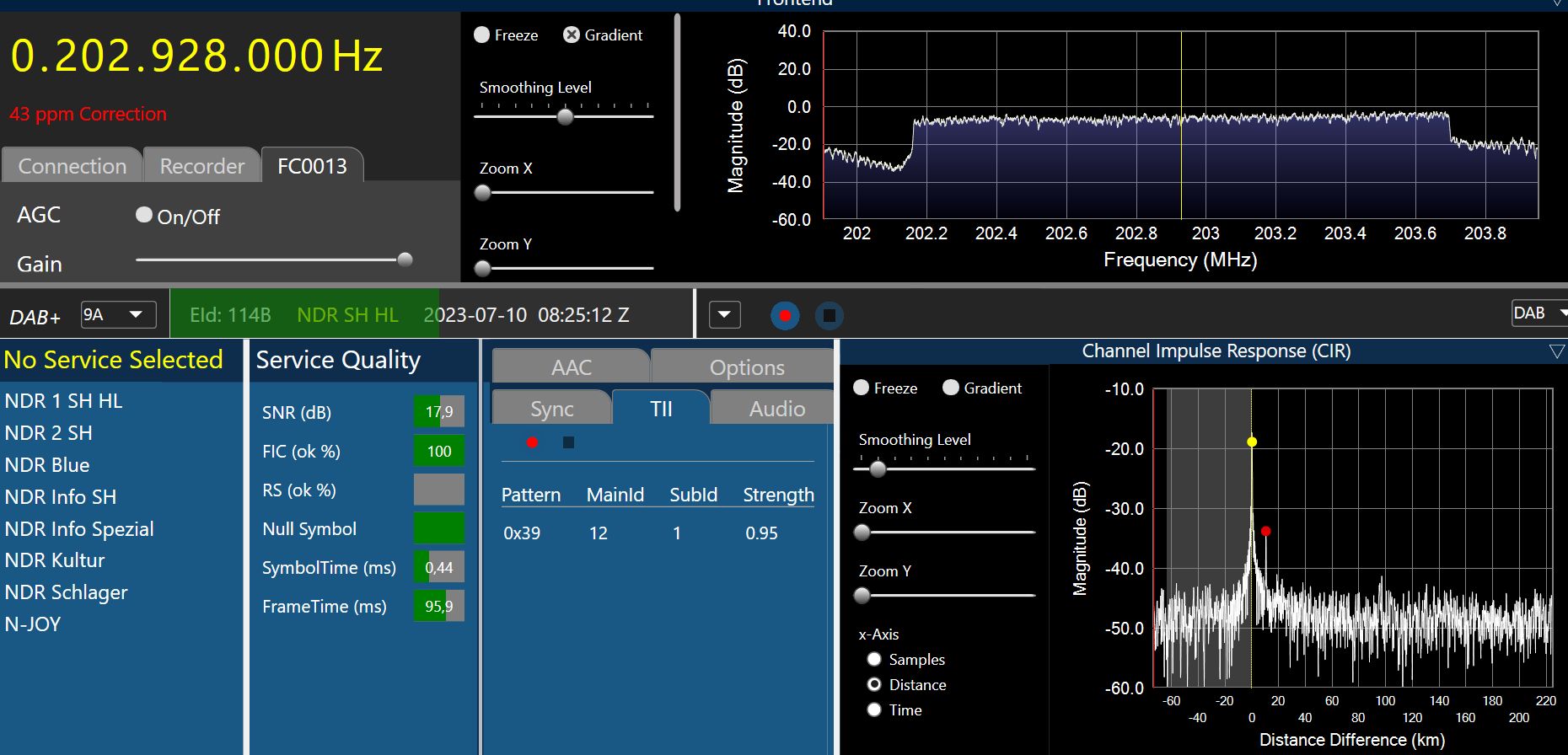

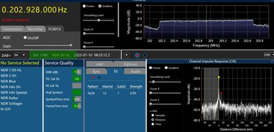

Hier mal der 9A mit vollem Pegel. Rechts im HF Spektrum der K9 TV aus Polen von hinten auf die Antenne kommend, was das 9A SNR nach unten drueckt.
Fragt doch mal bei Lohro an, ob es eine Stoerung / Abschaltung des 10A gibt. Samstag Abend ging er zuletzt bei mir. Es lief Elektro.
Hamburg kann in Rostock nicht stoeren. Die Tropo ist hier nur noch im Halbkreis vom Bungsberg bis Polen. Also im Prinzip alles was nicht weit weg von der Ostsee ist.
9A.jpg [ 194.39 KiB | 4690-mal betrachtet ]
