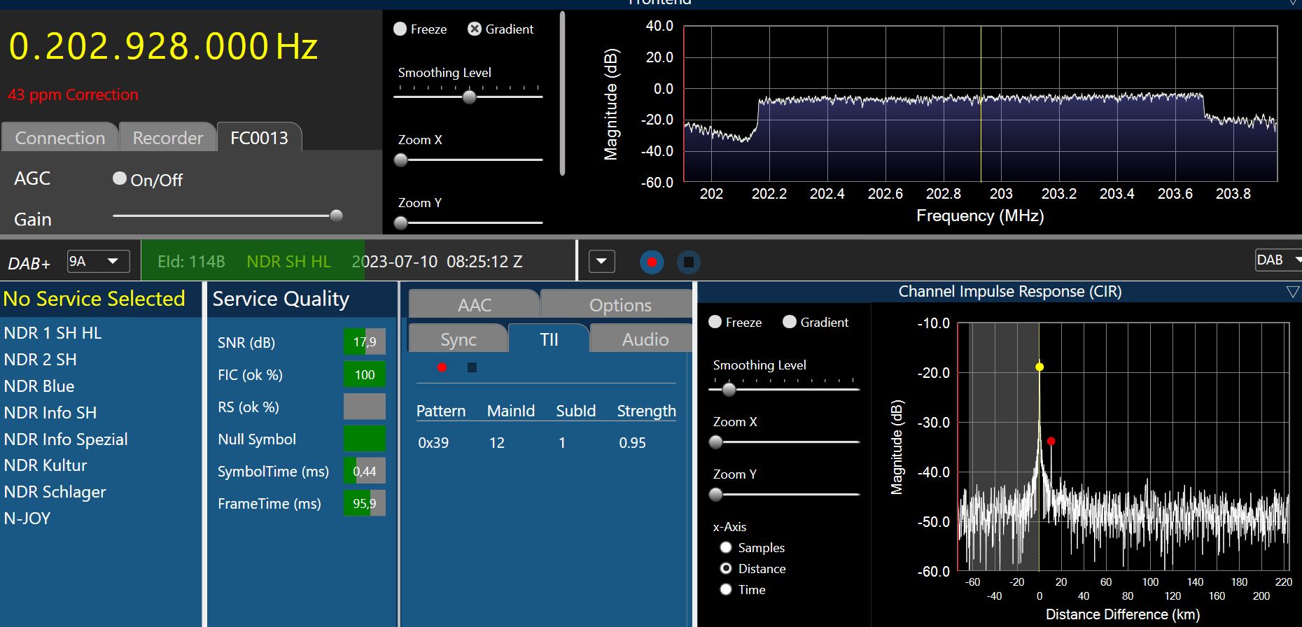

Hier mal der 9A mit vollem Pegel. Rechts im HF Spektrum der K9 TV aus Polen von hinten auf die Antenne kommend, was das 9A SNR nach unten drueckt.
Fragt doch mal bei Lohro an, ob es eine Stoerung / Abschaltung des 10A gibt. Samstag Abend ging er zuletzt bei mir. Es lief Elektro.
Hamburg kann in Rostock nicht stoeren. Die Tropo ist hier nur noch im Halbkreis vom Bungsberg bis Polen. Also im Prinzip alles was nicht weit weg von der Ostsee ist.
9A.jpg [ 194.39 KiB | 4685-mal betrachtet ]
