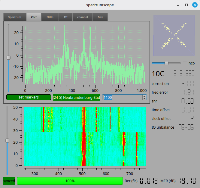

BeitragVerfasst: Do 30. Okt 2025, 13:47
Beiträge: 953
Laut Satellifax soll der Sender in Betrieb sein auf Kanal 10C. ;)
BeitragVerfasst: Do 30. Okt 2025, 16:46
Beiträge: 7757
Soll... steht da. Er schreibt nur das zusammen was er in Foren aufgeschnappt hat und das ist, dass Metzdorf schon im NDR Empfangscheck aufgelistet ist.
Ich sehe zumindest nichts. Erwarten wuerde ich ihn ca. 10 km spaeter (rechts) zum Sender Helpterberg. Metzdorf ist 8 km dichter dran, soll ein Repeater vom Helpterberg werden, was 12 km Verzoegerung bringt. Dazu kommt dann noch ungefaehr 10 km Signallaufzeit des Repeaters selber.
Vom Pegel sollte, bei aehnlicher Sendeantennenhoehe ueber NN wie beim Helpterberg, etwa 5 dB weniger ankommen.
Auf dem Bild: links Malchin, daneben Neubrandenburg, die beide dominieren wobei auf Neubrandenburg synchronisiert wird. Daneben Helpterberg, Neustrelitz und Roebel.
NDR10C.png [ 77.73 KiB | 2523-mal betrachtet ]
