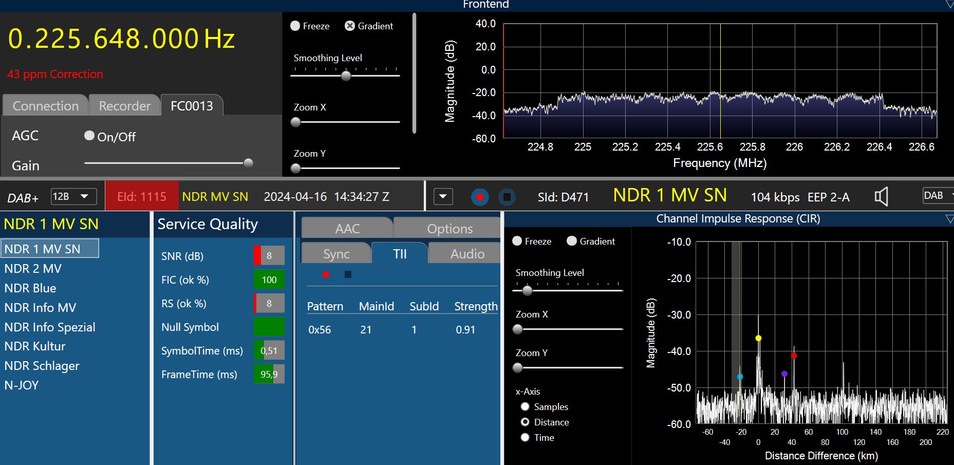

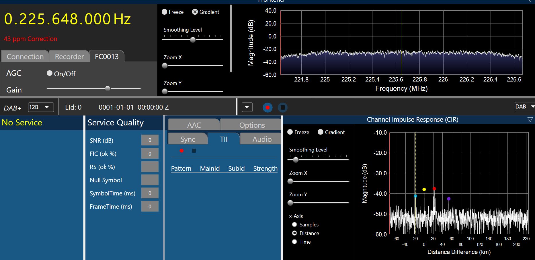

An horizontaler Antenne ist Karenz (gelb) der staerkste im 12B. Vertikal ist er (lila) auch noch dabei. Fuer TII reicht es ohne Tropo natuerlich nicht.
12Bhorizontal.jpg [ 178.93 KiB | 3731-mal betrachtet ]
12Bvertikal.jpg [ 200.63 KiB | 3731-mal betrachtet ]

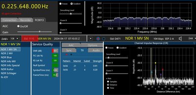

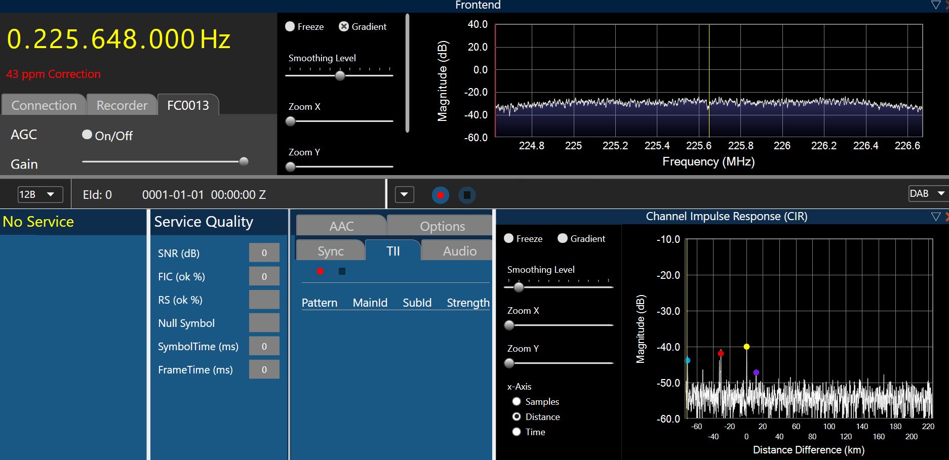

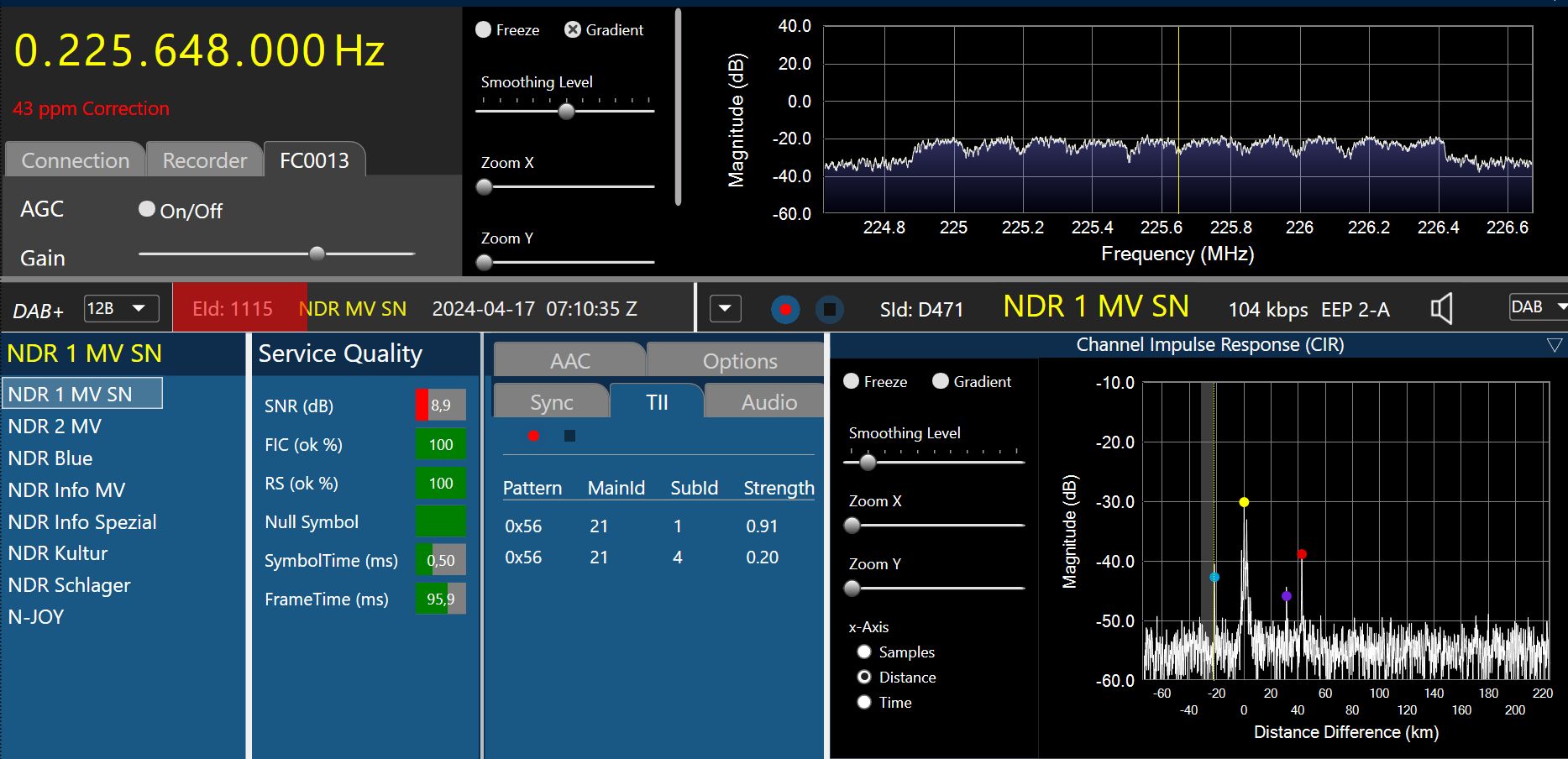

Ein Beispiel fuer Polarisationsdrehungen habe ich hier mit dem Standort Zehna. Nachweislich durch Fotos sind die Logper des 5kW Standortes vertikal montiert.
An meiner vertikalen Antenne ist der aber kaum dabei, dafuer an der horizontalen Antenne (blau) und das immer sehr gut, was mir schon gestern aufgefallen war.
Das koennte daran liegen, dass ich mich genau hinter der Sendeantenne befinde und die vertikalen Logper nach hinten mehr horizontal als vertikal abstrahlen.
Jedenfalls sollte ich bei Tropo an der horizontalen Antenne nun beide Standorte, Zehna und Karenz, mit TII einfangen koennen. Zehna war bislang vertikal nicht moeglich.
12Bhorizontal.jpg [ 178.89 KiB | 3678-mal betrachtet ]
12Bvertikal.jpg [ 202.27 KiB | 3678-mal betrachtet ]
