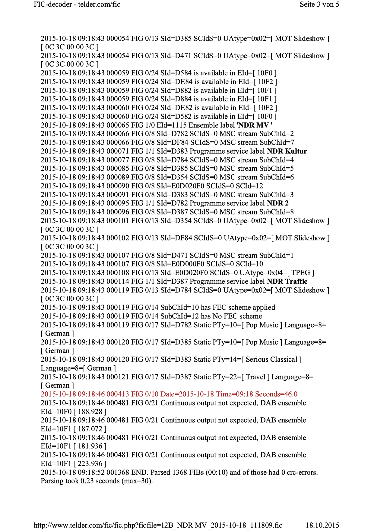

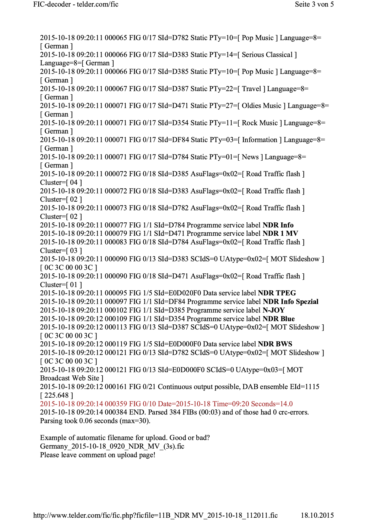

NDR MUX MV: EId=1115
Es gibt Probleme bei der Umschaltung vom Schweriner NDR Mux zum NDR Mux Rostock. Der NDR hat in Rostock die Frequenz vom Schweriner Mux in der FIG0/21 Tabelle mit EID des MV Mux eingetragen. Im Schweriner Sender gibt es Einträge von Hannover, Visselhövede, Hamburg und Steinkimmen! Rostock und Kiel fehlen.
Fährt man von Rostock nach Wismar/ Lübeck auf der A20 wird problemlos auf den Schweriner 12B gewechselt. Kommt man von Lübeck und hat den 12B eingelesen und hört den, wartet man vor Rostock vergeblich auf die unhörbare Umschaltung auf den dann schon starken 11B.
Kleiner Fehler, große Wirkung. Ich hoffe der NDR trägt die fehlende Frequenz vom 11B im Schweriner Sender schnell nach, damit auch die andere Seite der Umschaltung funktionieren kann! Dies ist nun mal in einem MFN wichtig.

In MV wurden die Einträge in der FIG=0/21 Tabelle der Sender Rostock und Schwerin angepaßt.siehe Anlage.
Im NDR Fernsehen laufen DAB+ Werbespots. Ich denke der DAB+ Zug beim NDR rollt nun endlich an. *bravo*
http://www.telder.com/fic/fic.php?
siehe: ficfile= 11B_NDR MV_2015-10-30_061417.fic
