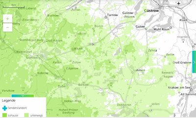

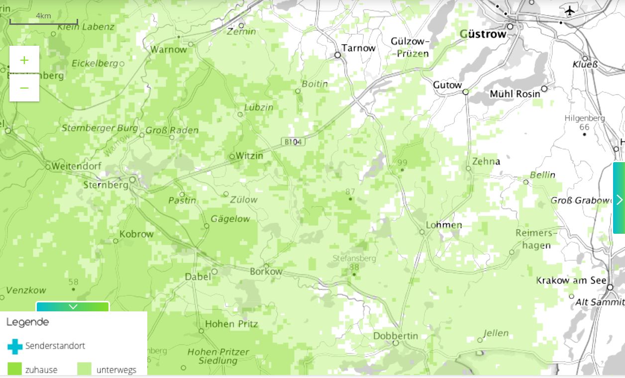

Och nee, was schreibst du doch schon wieder fuer einen Quatsch. :shock:
Ein Blick auf die Prognosekarte haette dir gezeigt, wie der 12B Empfang dort wirklich ist. Deine dB Werte, die du sicherlich nur aus FM Scan gezogen hast, was wie dir inzwischen bekannt sein sollte, keinerlei Topografie beruecksichtigt, kannst du getrost vergessen.
Mit Topografie und den Huegeln dazwischen sieht es eben doch voellig anders aus, in Sternberg. Wo der NDR keinen In door Empfang angiebt, ist meist auch keiner. Der NDR rechnet In Door schon sehr optimistisch. In Sternberg wird also kaum was gehen, im Haus.
12Bndr.jpg [ 131.46 KiB | 4273-mal betrachtet ]
