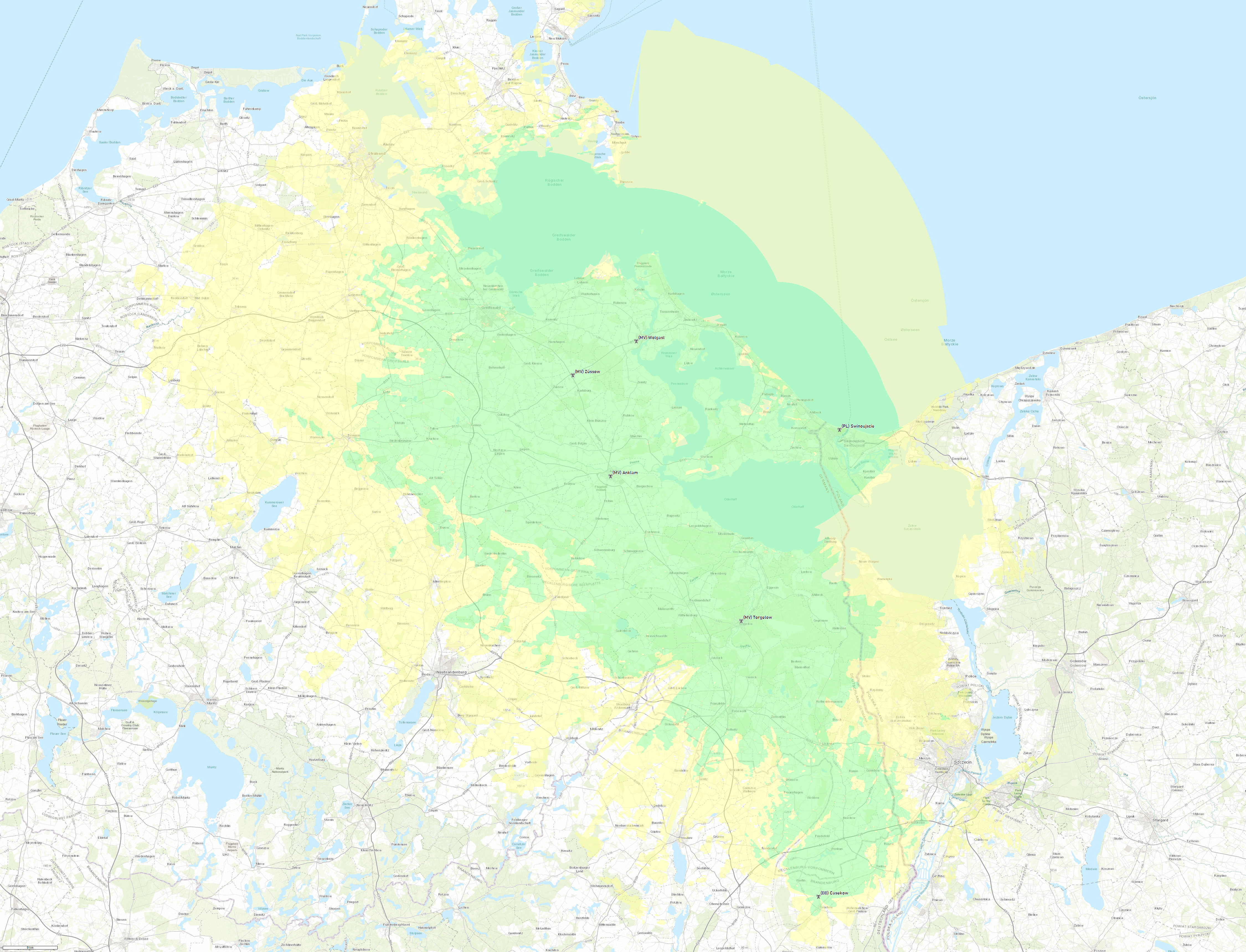

Plot 1 zeigt den Ist-Zustand des NDR mit Heringsdorf:
https://img.nicocoweb.de/rpplots/NDRMVOst_V1.png

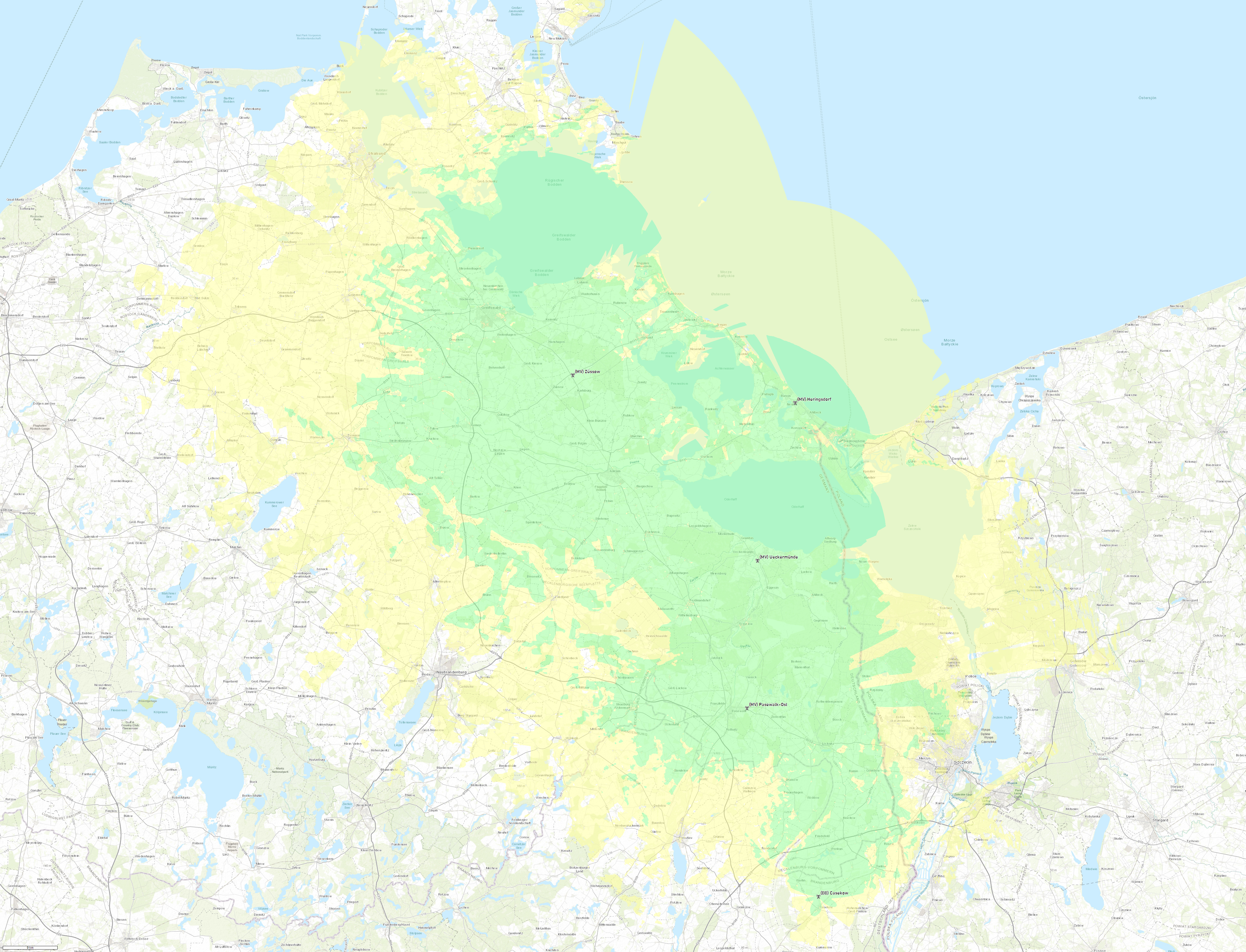

Plot 2 zeigt dein vorgeschlagenes Szenario:
https://img.nicocoweb.de/rpplots/NDRMVOst_V2.png
Fazit: Der NDR könnte einen Füller in Wolgast tatsächlich ganz gut gebrauchen, ansonsten sehe ich in deinem Vorschlag keinen nennenswerten Vorteil gegenüber der Lösung die der NDR gewählt hat.
Rund um Pasewalk wird es definitiv zu einer Verschlechterung kommen, da Torgelow nicht so eine berauschende Reichweite hat.

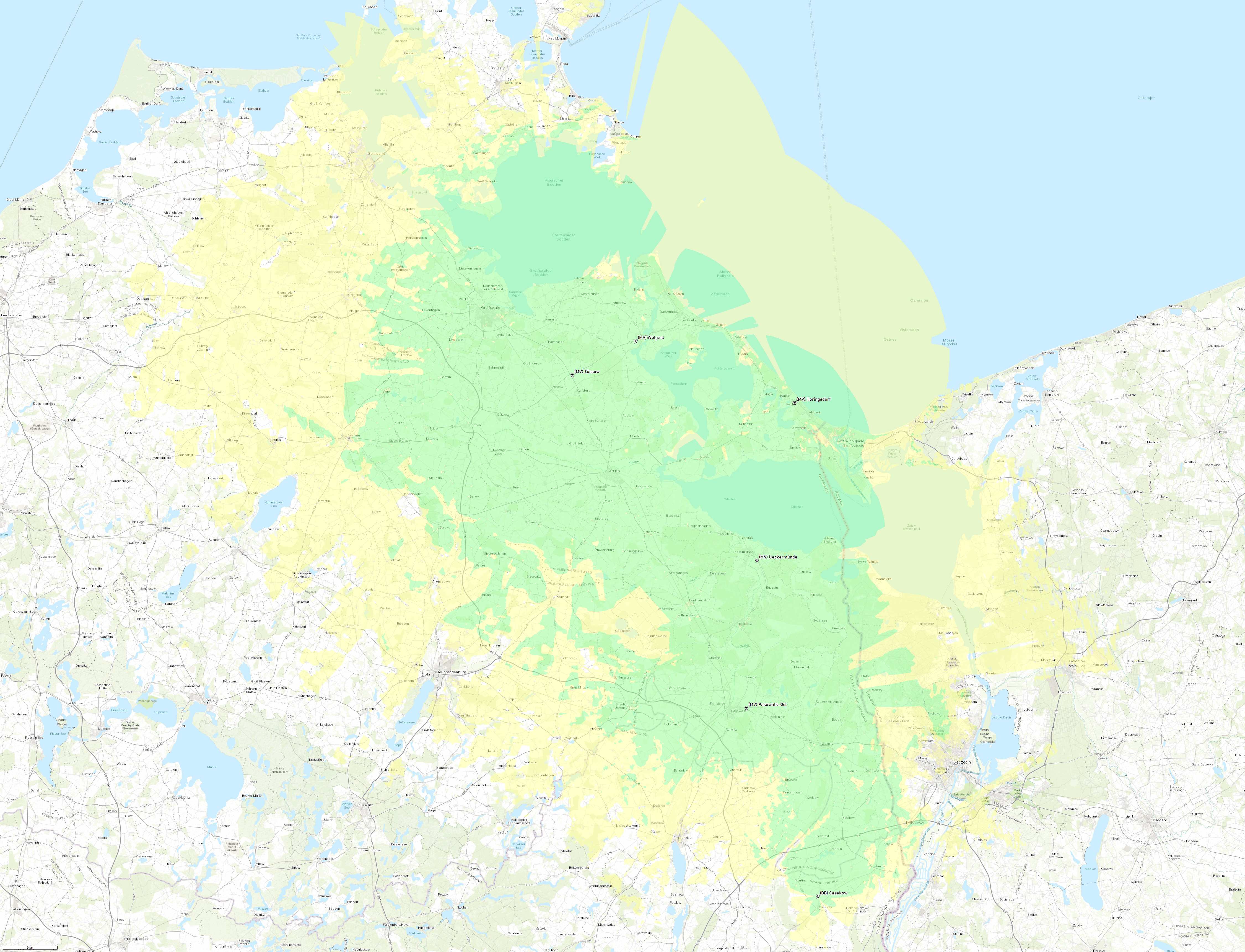

Plot 3 zeigt den Zustand aus Plot 1, nur mit der geplanten Leistungserhöhung in Züssow auf 5 kW sowie einem Füller in Wolgast (Dipol mit Ausblendung Richtung See):
https://img.nicocoweb.de/rpplots/NDRMVOst_V3.png
