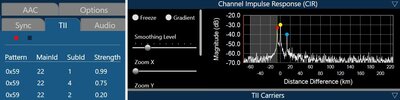

Schaue ich mir das in Qirks genauer an, mit etwas Reduzierung des Gain damit Malchin/ Rostock nicht mehr uebersteuern, ist 10 km hinter Guestrow (blau) tatsaechlich ein kleiner Spike. Allerdings sehr viel schwaecher als es fuer 200 Watt (koordiniert nach Osten) auf ca. 90km sein sollte. Wuerde ich eigentlich unter Reflexionen verbuchen, so wie der links daneben.
25dB unter Rostock, obwohl 200 Watt nur 11dB schaecher sind als 2,5 kW, die Antennenhoehe ueber'm Wasser zu Rostock identisch ist und die Entfernung nur 25 km groesser.
Hat man evtl. gar keinen Dipol oben drauf gesetzt wie koordiniert, sondern etwas Vormast oder Antennen mit ordentlichen, rueckwertigen Einzuegen und starker Richtwirkung angebaut?
Oder sendet er wirklich noch nicht... :?:

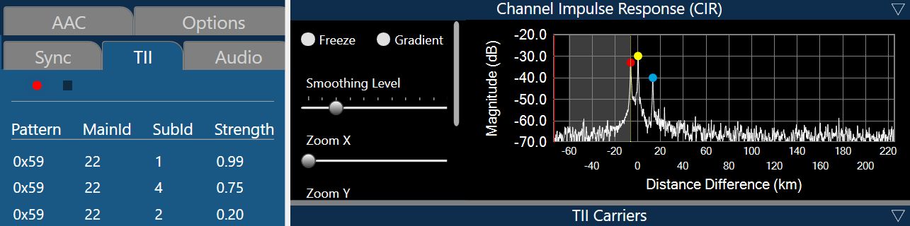

An der Suedost Antenne setzt Qirks dann auch mal den lila Punkt drauf. Da ist der Pegel des 11B generell schwaecher da alle Standorte von der Seite auf die Antenne kommen. Malchin am ehesten noch in der Richtung. Die haengt aber auch paar Meter hoeher.
Bad Doberan laeuft jedenfalls garantiert schon. Nach Osten muss er auch nicht senden, da steht Rostock.

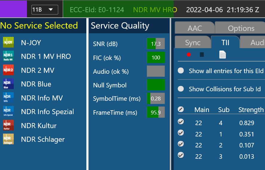

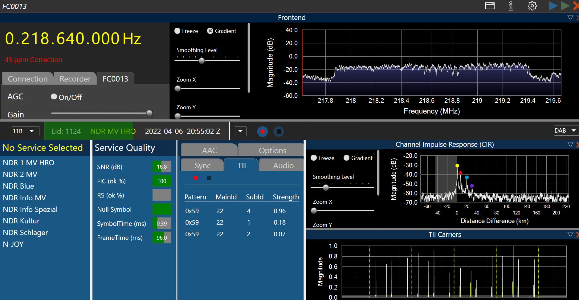

Die neuere Qirx Version bringt mir bei ganz empfindlicher Einstellung dann auch den TII 22 03.
Ist etwas ungenau, duerfte in diesem Fall aber passen, da auch logisch. Weitere 11B Standorte sind erstmal nicht in Planung.
