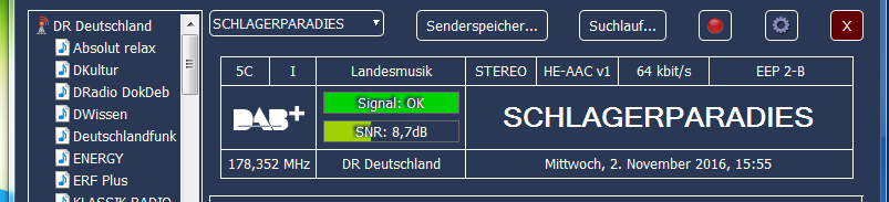

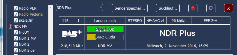

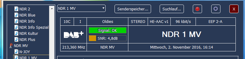

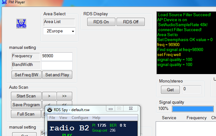

Hier mal einige Bilder zum vergleichen mit 1 bzw 2 Verstärker. Wo soll da jetzt bitte zu viel Verstärkt sein? Neubrandenburg läuft am selbstgebauten Dipol länge etwar 94 cm. So schlecht läuft der 10C dafür aber nicht.
