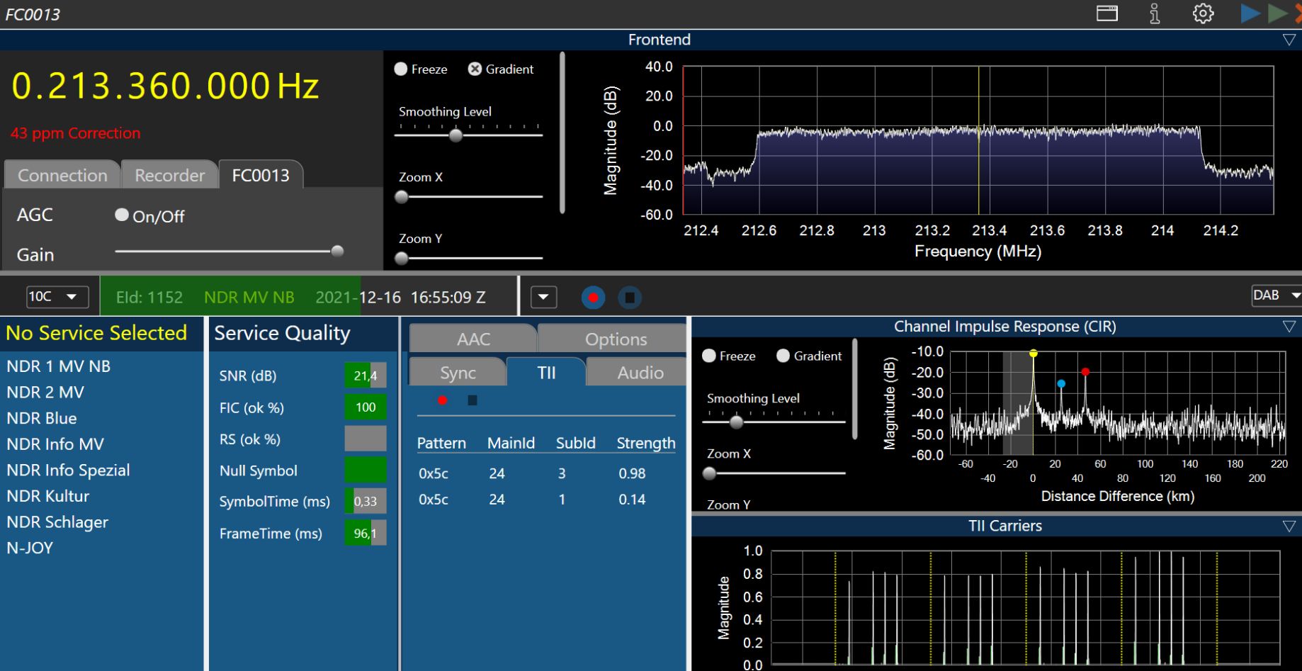

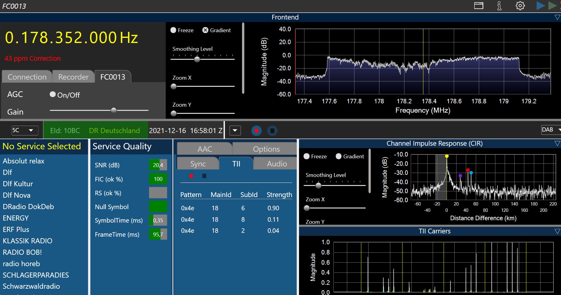

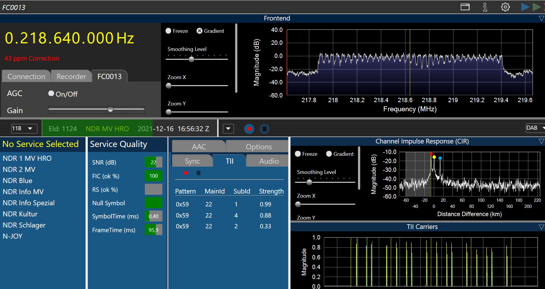

Hier die 3 TII Codes, mit Bildern aus Qirks:
5C 1808
10C 2403
11B 2204
11B wie erwartet fast gleich wie Rostock, 10C an Suedoestantenne zum Glueck nicht staerker als Neubrandenburg. Das wird sich aber mit dem Helpterberg noch aendern.
Malchin5C.jpg [ 223.65 KiB | 7217-mal betrachtet ]
Malchin10C.jpg [ 189.74 KiB | 7217-mal betrachtet ]
Malchin11B.jpg [ 224.45 KiB | 7217-mal betrachtet ]
BeitragVerfasst: Do 16. Dez 2021, 19:09
oha, so verschiedene TII Codes vor allem der 5C überrascht dann doch. hatte gedacht Güstrow bekommt die 8.
seitdem Malchin Hardtberg sendet geht der (angezeigte) Balken von 11B und 10C wie wild rauf und bis Null runter. :lol:
BeitragVerfasst: Do 16. Dez 2021, 19:14
Beiträge: 7761
Guestrow bekommt die 9 oder 10, je nach dem ob der vor oder nach Torgelow startet. 5C zaehlt einfach nur bei jeder Neuaufschaltung 1 weiter.
Der NDR hat dagegen irgendeine eine Logik dahinter.
BeitragVerfasst: Do 16. Dez 2021, 19:16
ja ich dachte eig. Güstrow war ursprünglich vor Malchin geplant deswegen. das ist ein Wettrennen von Hase und Igel nun zwischen Torgelow und Guestwor welcher als ertes drauf geht.
beim NDR geht es nach Priorisierung (wichtigste Standorte und GNS weiter vorne)
trotzdem wäre es nur konsequent gewesen, dem Standort bei beiden Muxen die 4 zu geben (oder eben beiden die 3), anstatt dem einen die 4 und dem anderen die 3....
der NDR verschwendet soviele Kanalblöcke, da kann man gar nicht mehr mitzählen. ich empfange bestimmt 11 reine NDR Multiplexe.
