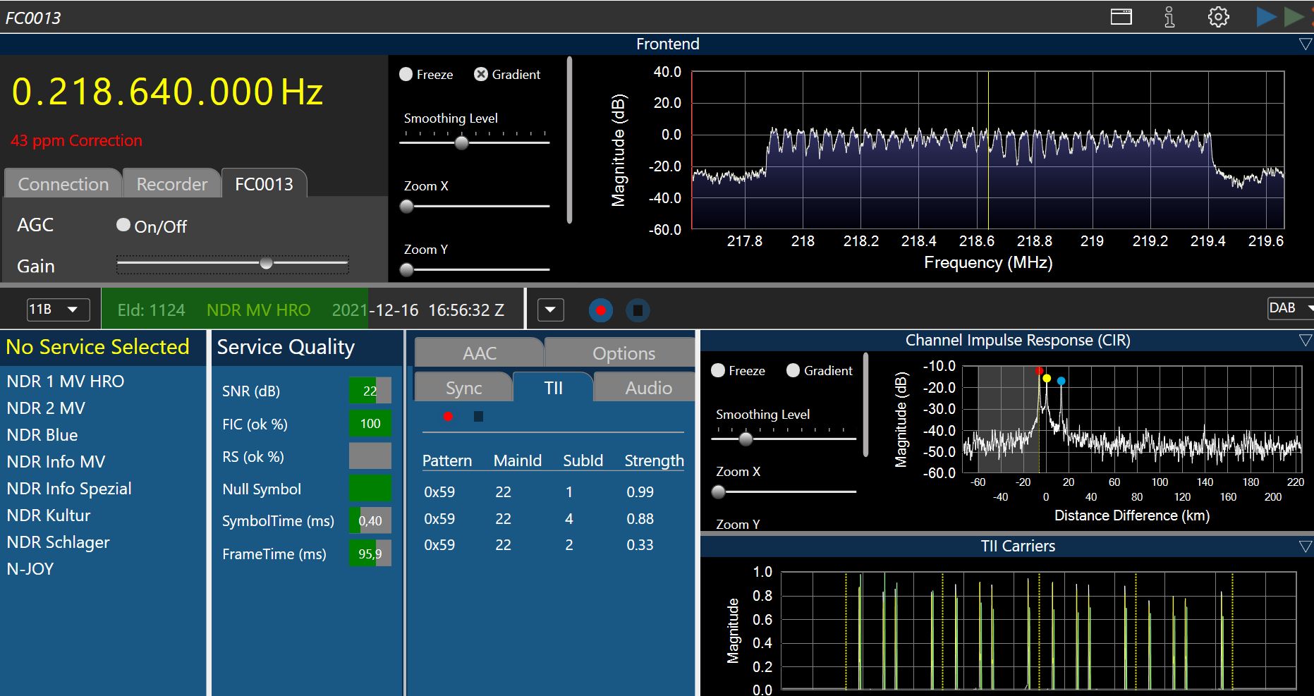

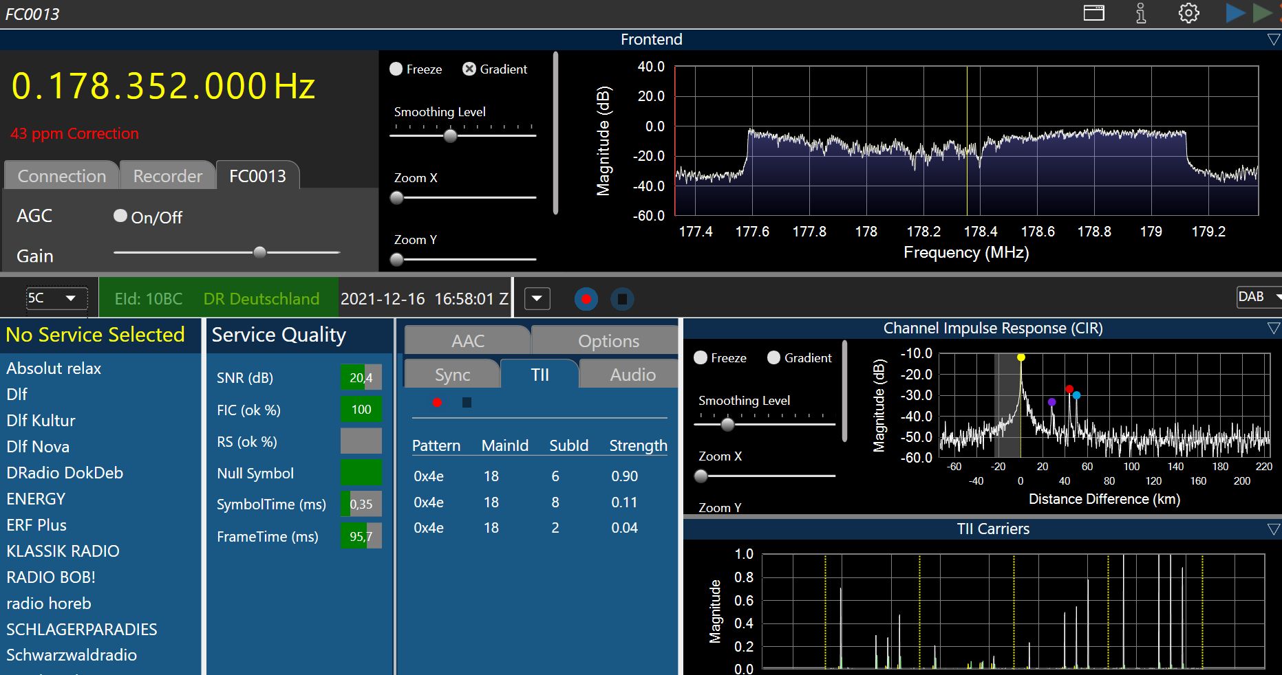

Hier die 3 TII Codes, mit Bildern aus Qirks:
5C 1808
10C 2403
11B 2204
11B wie erwartet fast gleich wie Rostock, 10C an Suedoestantenne zum Glueck nicht staerker als Neubrandenburg. Das wird sich aber mit dem Helpterberg noch aendern.
Malchin5C.jpg [ 223.65 KiB | 7228-mal betrachtet ]
Malchin10C.jpg [ 189.74 KiB | 7228-mal betrachtet ]
Malchin11B.jpg [ 224.45 KiB | 7228-mal betrachtet ]

oha, so verschiedene TII Codes vor allem der 5C überrascht dann doch. hatte gedacht Güstrow bekommt die 8.

Guestrow bekommt die 9 oder 10, je nach dem ob der vor oder nach Torgelow startet. 5C zaehlt einfach nur bei jeder Neuaufschaltung 1 weiter.
Der NDR hat dagegen irgendeine eine Logik dahinter.
