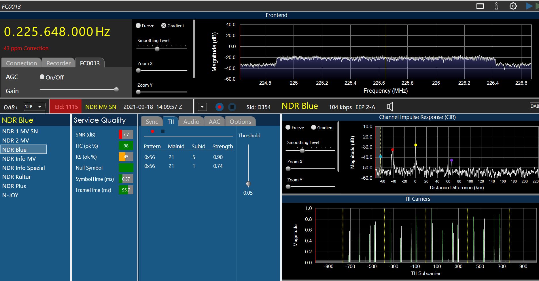

BeitragVerfasst: Sa 18. Sep 2021, 16:13
Beiträge: 7766
Bei nun ganz leicht angehobenen Bedingungen ist er phasenweise auch mal der staerkste im 12B. Lila und 10km links davon sind Flensburg und Schleswig zu sehen.

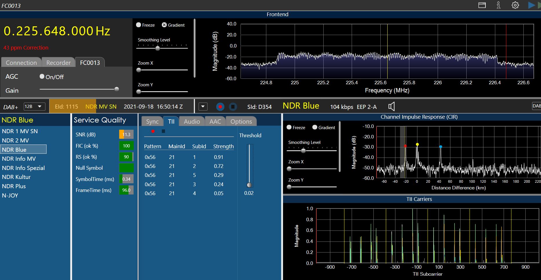

BeitragVerfasst: Sa 18. Sep 2021, 18:52
Beiträge: 7766
Hier mal die komplette Liste aller TII Codes des 12B aus MV. :-)
