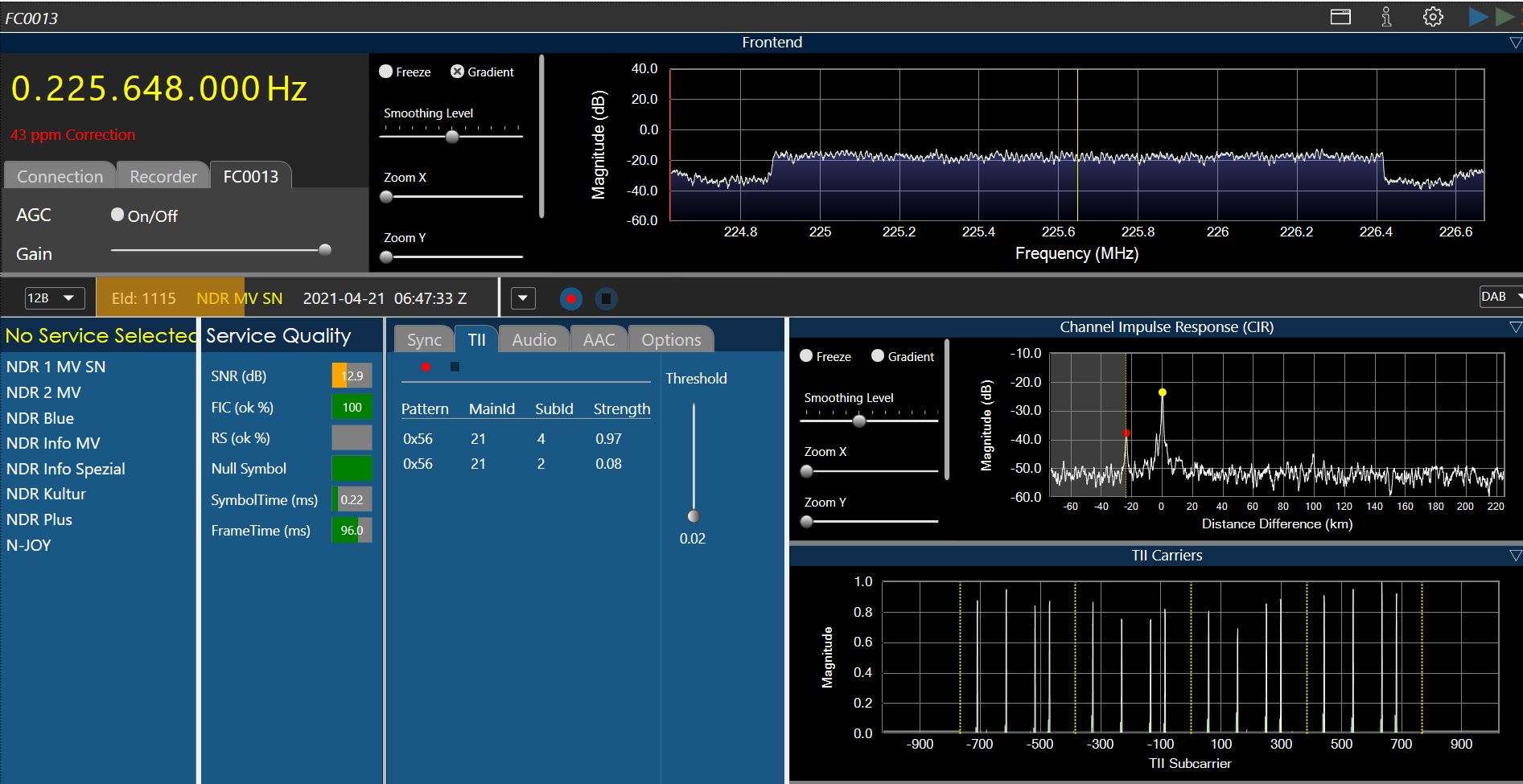

BeitragVerfasst: Mi 21. Apr 2021, 08:49
Marnitz hat den TII 21 04
12BMarnitz.jpg [ 210.74 KiB | 4456-mal betrachtet ]

An der Stelle mal vielen Dank, dass du die TII-Codes immer so fleißig meldest. Hab das gleich in die DABLIST eingearbeitet und damit stimmt beim nächsten Update in QIRX auch gleich die Zuordnung des Codes zum Standort.
