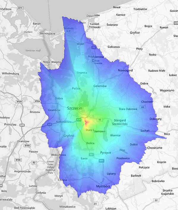

Das ist genau was er mal verstehen muesste: Wie gross ist die In Door Reichweite eines 25kW Senders wie dem Helpterberg?
Um das zu verstehen genuegt ein Vergleich mit schon existierenden Sendern und deren Versorgungsgebieten.
Da der polnische Sender als Beispiel genannt wurde und der auch sehr gut als Vergleich zum Helpterberg passt:
Kolowo ist extrem hoch, sendet mit 15kW und geht auf 70km in Swinoujscie nicht mal mobil mit Scheibenantenne im Auto und schon gar nicht In Door ohne grosse Anstrengungen. Auch die Polen werden also nicht drum herum kommen auf der Insel Wollin einen weiteren Sender aufzuschalten.

Der hat ja auch nur 15kW! Mit 25 geht es bestimmt besser. Und wenn damit auch nicht, dann eben 50kW oder gleich 100.
BeitragVerfasst: Di 26. Jan 2021, 19:15
off. doch sogar nur 10kW laut Benetza
