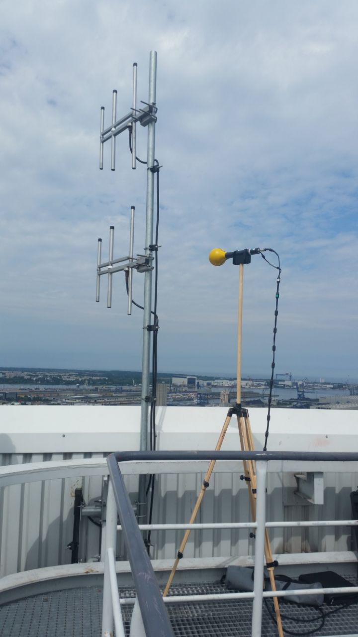

Auf der offiziell einsehbaren Standortbescheinigung steht weiterhin nur, dass diese ausschliesslich durch Berechnung erstellt wurde, nicht durch Messung. Mal sehen ob sich das zum Oktober (zum Q4) aendert.
So sieht das aus, wenn die BnetzA die Sendeantenne interviewed. Die alte, wie auch neue Standortbescheinigung wurde durch Messung erstellt.
IMG_20220911_101713_381.jpg [ 77.18 KiB | 2813-mal betrachtet ]

Ein ganz harmloses Antennchen mit 0m Sicherheitsabstand :lol:

Nach hinten duerften, wenn mit 2kW ERP gesendet wird, nichtmal 100 Watt rausgehen. Hinterm Mast wahrscheinlich deutlich weniger.
In der Beschreibung der BNA steht:
Sendeanlagen die einen Reflektor und sehr geringe Sendeleistungen aufweisen, haben einen Sicherheitsabstand von 0 Meter.
Bedeutet, anfassen sollte man die Antennen trotzdem nicht und auch nicht auf 0 Meter herangehen. ;)

Was meinst du mit Werte falsch?
Die Antenne hat mindestens 13dB V/R und bei 2 Antennen halbiert sich die rueckwertig abgestrahlte Leistung noch einmal, also mindestens 16dB V/R, wenn man, wie auf dem Foto, genau hinter einer Antenne misst. Daher meine vermuteten max. 100 Watt nach hinten, ohne den Mast ueberhaupt zu beruecksichtigen.
Lass es also vielleicht 25 Watt sein. Ist dann nicht ein Sicherheitsabstand von 0 Metern angebracht? Die pauschale Erklaerung der BNA 'geringe Leistung' koennte doch dann noch zutreffen denn unter oder gar vor die Antenne, wo mit 1kW ERP je Antenne gesendet wird, kann dort eigentlich niemand hin gelangen.
Meine CB Funke in den 90ern hatte 4 Watt und man durfte die lange Teleskopantenne logischerweise anfassen.
