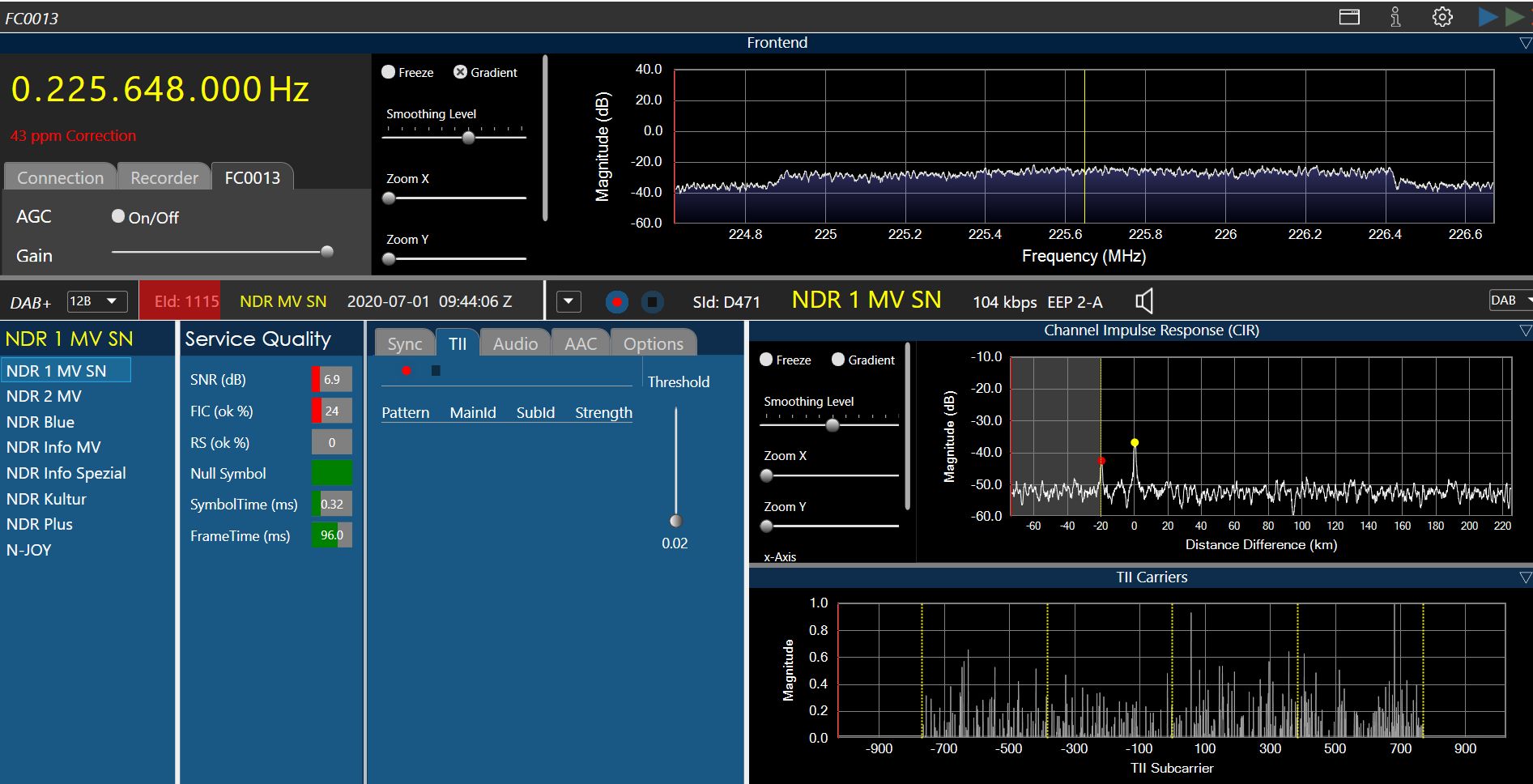

Auch in Schwerin hat sich bis auf Longlabel und Bitrate nichts weiter geaendert. Somit muss in den Regionen Schwerin, Kiel und sicher auch Hannover kein Suchlauf durchgefuehrt werden.
Fuer den 8B HGW besser noch abwarten, bis die Vertauschung beseitigt wurde.
Der Standort Schwerin ist uebrigends gerade geplant abgeschaltet.

Seit wann sendet Schwerin (12B) schon wieder? Auf UKW und 5C bislang noch nichts.
Die waren heute früh auch alle schon deutlich vor 10:05 off. als ich um 9:55 eingeschaltet habe waren alle Programme schon weg.
Den 5C bekomme ich momentan (seit kurz vor 10 Uhr) nur noch von Lübeck und damit nicht mehr durchgehend mit Audio weil beim 5C die Standorte GVM und WIS fehlen.
Nachtrag: Eben überprüft (11:51) Schwerin 5C ist weiterhin abgeschaltet! :?:
Sicher dass du nicht Wismar empfängst auf dem 12B?
Zuletzt geändert von DA_VOICE am Mi 1. Jul 2020, 11:53, insgesamt 1-mal geändert.

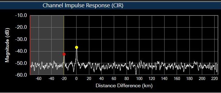

Du meinst von den beiden anderen Standorten kommt in Schwerin nichts an. Auf dem Snapshoot siehst du die beiden und Schwerin, der immer ganz knapp links von Grevesmuehlen liegt fehlt seit ca. 10 Uhr. :-)

Ja man merkt dass diese beiden fehlen.
komisch dass 12B Schwerin schon wieder sendet aber 5C weiterhin abgeschaltet ist.
Kannst du die SID sicher dem Sender Schwerin zuordnen? Oder kann das auch WIS / GVM sein bei dir?
In Dänemark wurden damals bei der Umstellung auch die TII vertauscht...
Ich will deine ANgaben nicht anzweifeln, aber ich sehe hier von SN nichts (mag aber auch daran liegen dass Hamberge alles zubrummt).

Hier nochmal zum besseren Verstaendnis das CIR Fenster. Man sieht bei -20km Wismar und da von mir aus 20km weiter entfernt Grevesmuehlen auf 0km.

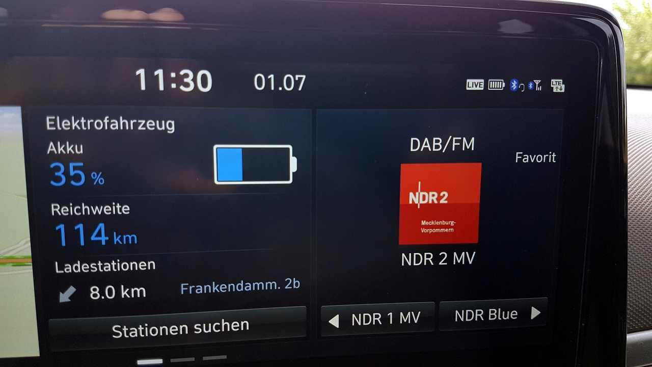

War zum Zeitpunkt der Umstellung gerade mit meinem Väterchen in Stralsund unterwegs und zum hier genannten Zeitpunkt der Umstellung hab ich zufällig gerade mal nachgesehen was da so passiert. Autoradio ist brav auf FM ausgewichen und wenig später war der NDR dann wieder da. Ein Suchlauf war nicht nötig, geht bei dem Radio auch gar nicht da dieses im Hintergrund automatisch passiert. Ja, wie hier beschrieben das Rostocker Fenster, aber, und das hat mich dann sehr erfreut, der NDR sendet nun auch Senderlogos auf allen Programmen. :P
https://www.forum.digitalradio-in-deuts ... fc9b2f31d4
Ich musste nur die gespeicherten Plätze neu zuweisen, da dieses nicht (NDR1) oder nur schlecht übernommen wurde. Hier erfolgte bei NDR1 das Fallback auf FM oder bei den anderen dauerte die Umstellung auf den Sender recht lange.
