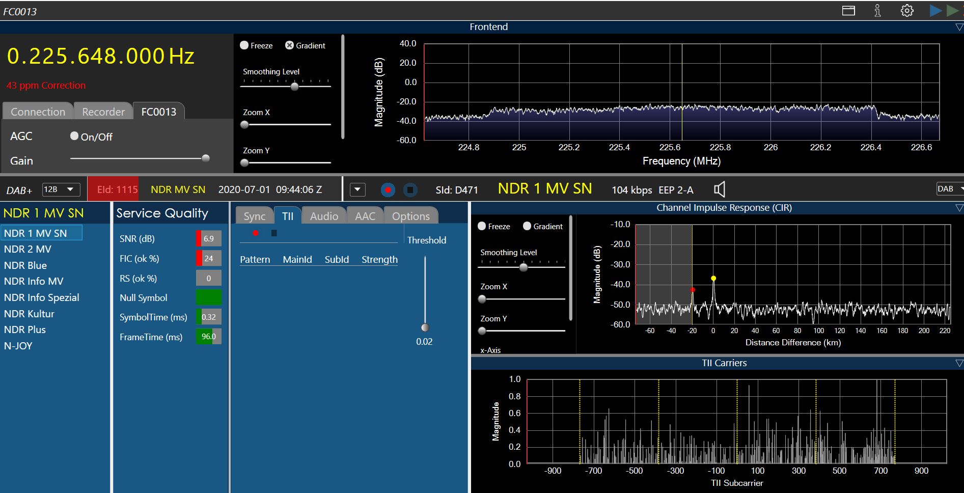

Auch in Schwerin hat sich bis auf Longlabel und Bitrate nichts weiter geaendert. Somit muss in den Regionen Schwerin, Kiel und sicher auch Hannover kein Suchlauf durchgefuehrt werden.
Fuer den 8B HGW besser noch abwarten, bis die Vertauschung beseitigt wurde.
Der Standort Schwerin ist uebrigends gerade geplant abgeschaltet.
12BSN.jpg [ 212.93 KiB | 4751-mal betrachtet ]

Du meinst von den beiden anderen Standorten kommt in Schwerin nichts an. Auf dem Snapshoot siehst du die beiden und Schwerin, der immer ganz knapp links von Grevesmuehlen liegt fehlt seit ca. 10 Uhr. :-)

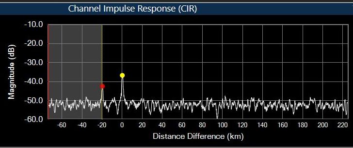

Hier nochmal zum besseren Verstaendnis das CIR Fenster. Man sieht bei -20km Wismar und da von mir aus 20km weiter entfernt Grevesmuehlen auf 0km.

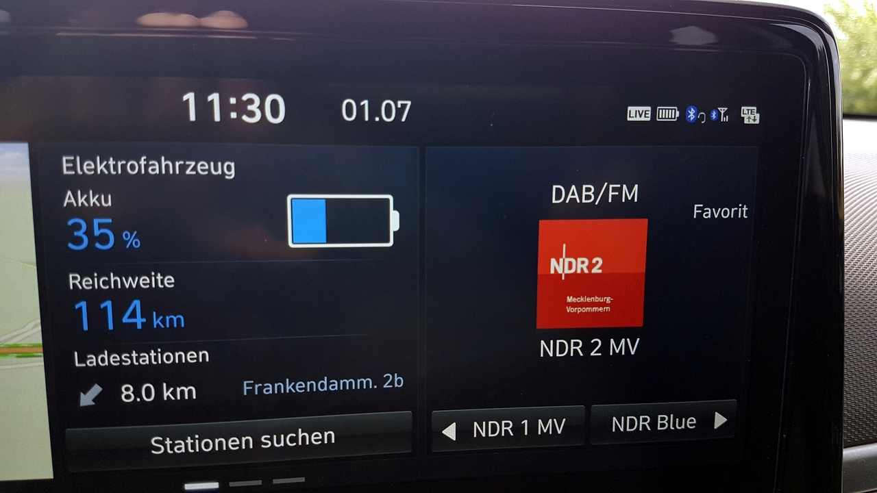

War zum Zeitpunkt der Umstellung gerade mit meinem Väterchen in Stralsund unterwegs und zum hier genannten Zeitpunkt der Umstellung hab ich zufällig gerade mal nachgesehen was da so passiert. Autoradio ist brav auf FM ausgewichen und wenig später war der NDR dann wieder da. Ein Suchlauf war nicht nötig, geht bei dem Radio auch gar nicht da dieses im Hintergrund automatisch passiert. Ja, wie hier beschrieben das Rostocker Fenster, aber, und das hat mich dann sehr erfreut, der NDR sendet nun auch Senderlogos auf allen Programmen. :P
https://www.forum.digitalradio-in-deuts ... fc9b2f31d4
Ich musste nur die gespeicherten Plätze neu zuweisen, da dieses nicht (NDR1) oder nur schlecht übernommen wurde. Hier erfolgte bei NDR1 das Fallback auf FM oder bei den anderen dauerte die Umstellung auf den Sender recht lange.
