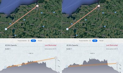

Guckst Du Geländeprofil:
Gelaende.jpg [ 249.35 KiB | 3928-mal betrachtet ]
Also, auf nach Bartenshagen und mit Schäufelchen Hügel wegbuddeln.

wie schrieb schon jug: Antennenhöhe macht Reichweite

und genau weil DAS so ist (Höhe!) wollte ich heute eig. nochmal auf eine Anhöhe krachseln.

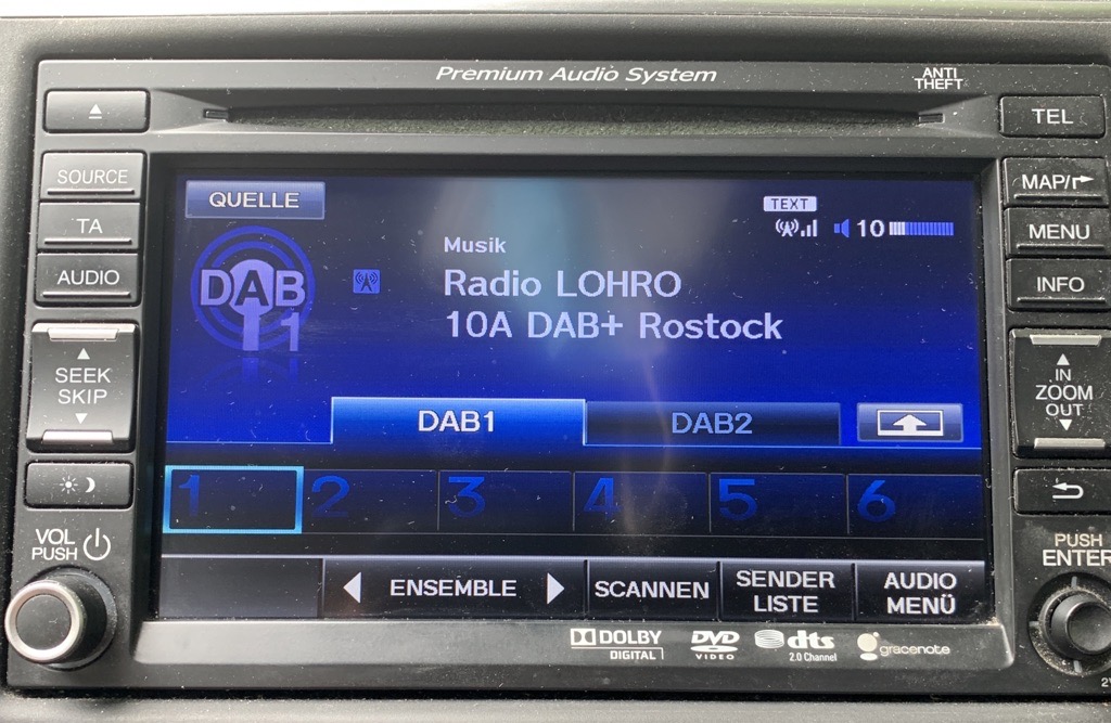

Nach einem kurzen Test gestern Abend wurde Radio LOHRO heute Morgen nun auf dem 10A aufgeschaltet.
34BCD891-26D2-44A5-8960-447D4188EEFE.jpeg [ 208.96 KiB | 3445-mal betrachtet ]

Bei mir reicht es leider nicht. Der Tuner synchronisiert sich zwar auf, so das ich ihn im CIR sehe aber einlesen geht nicht. Ich vermute bei Regenwetter wird's dann ab und zu mal gehen, ohne Reste aus Schweden und HH.
Hat man die Antennen nun auf 230 Grad gedreht? Und was ist jetzt der genutzte Protection Level und die kbps des Audio Signals?
Kann ich nichts zu sagen. Die Datenrate beträgt 120 kbps
Edit: seit 12:45Uhr ist das Signal wieder weg…
BeitragVerfasst: Mi 13. Jul 2022, 14:40
Beiträge: 7758
Ja, jetzt ist wieder nur NDR HH zu sehen, mit Moorfleet und HH Turm.
