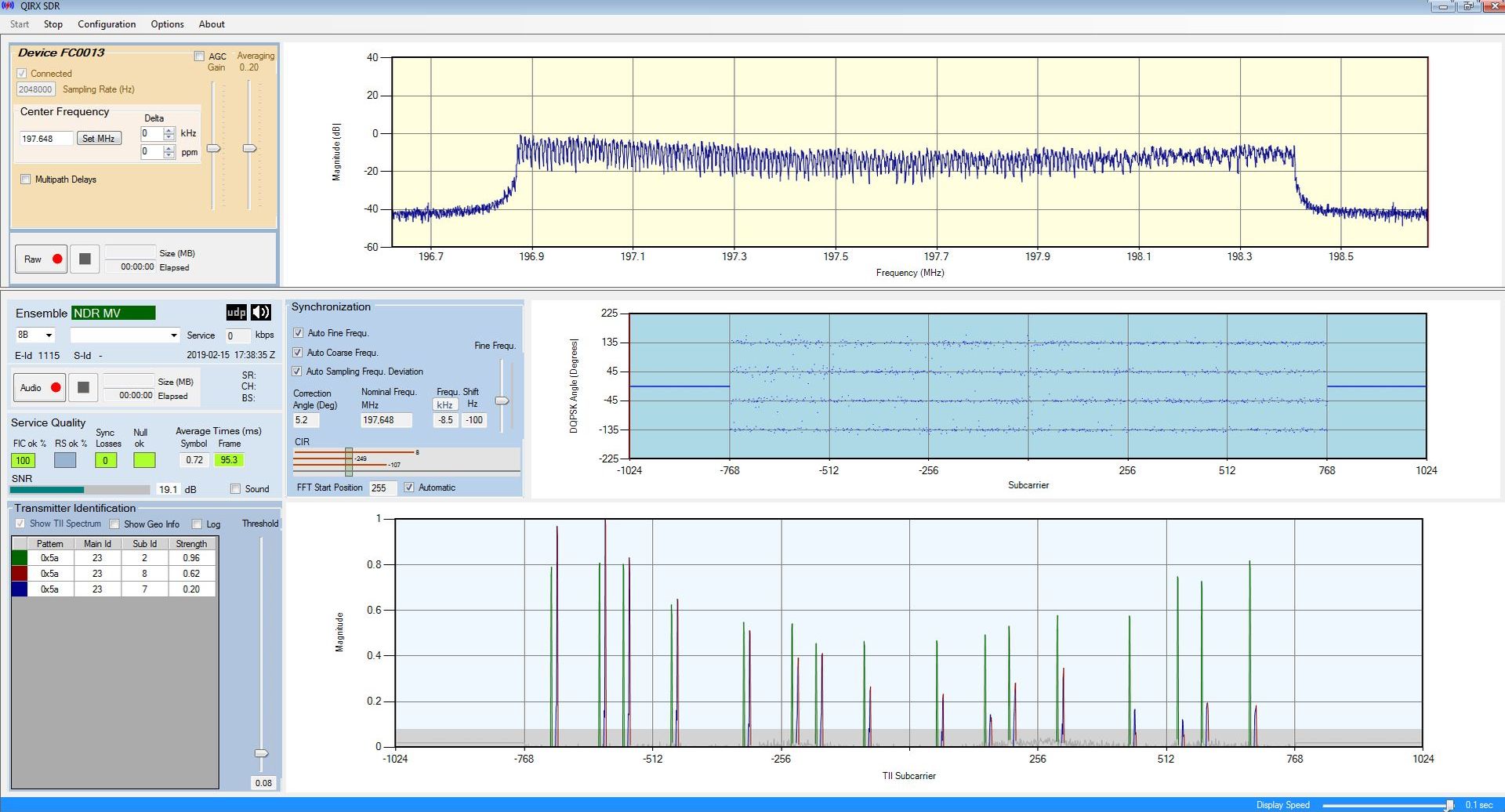

Im Moment bekomme ich nichts aus Ahrenshoop rein. Entweder ist Stralsund mit angezeigten 35dB S/N zu stark fuer den Stick bzw. Qirks oder er sendet nicht. Normalerweise sollte er wenigstens so wie Greifswald ankommen. Werde am Wochenende weiter probieren.
Greifswald kommt hier zumindest an der Suedost Antenne. Muss aber auch da mit der AGC spielen.
8bZSG.jpg [ 225.27 KiB | 5046-mal betrachtet ]

Wird an der Wetterlage liegen, wenn Berlin und DK Vollauschlag haben. :-)
Jetzt baut sie sich die Tropo aber ab und wird tagsueber bestimmt gegen Null gehen.
Als Garz 5C On Air ging konnte Qirks nicht mehr Neubrandenburg 5C und Roebel 5C finden. Ich denke die AGC regelt bei sehr starken Empfang in Sendernaehe die Verstaerkung im Stick so weit runter, dass schwaechere Standorte auf gleichem Kanal dann unterhalb der Rauschschwelle sind, wobei die TII Informationen, innerhalb der Guardpausen, sowieso 16dB schwaecher gesendet werden. Hinzu kommt, dass ich 5C und 8B 20dB abgeschwaecht habe, an der Nordwest Antenne vor dem Verstaerker. Mit Zimmerantenne ohne Verstaerker bekomme ich immerhin 8B Marlow noch dazu angezeigt, da hilft auch die horizontale Polarisation.

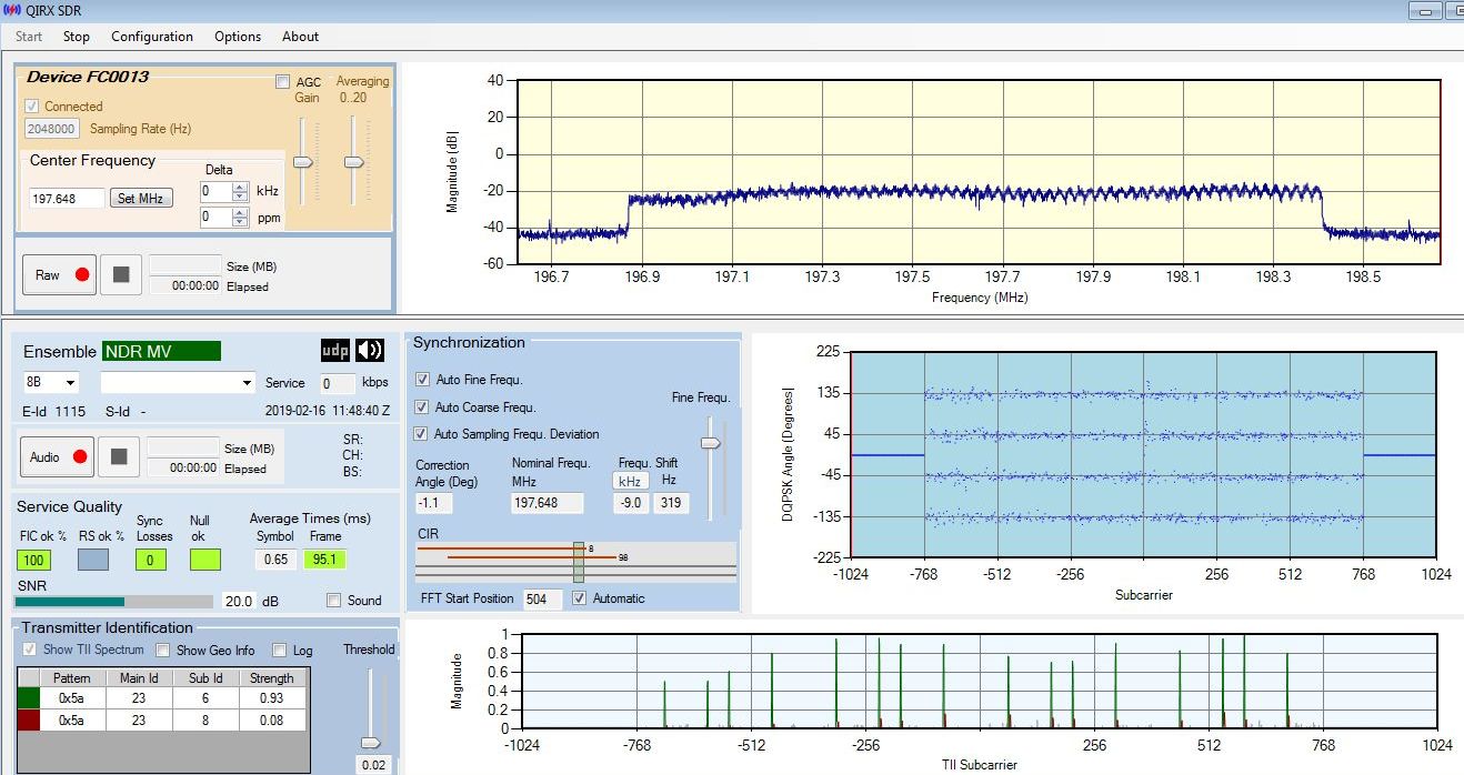

LG Handy in die Mittelkonsole gelegt, NDR Blue eingeschaltet und durch das nun vollstaendig In Door versorgte 8B Sendegebiet gefahren. Stralsund ueber Loecknitz, Barth, Ahrenshoop, Ribnitz, Stralsund. Wie zu erwarten, nicht ein Aussetzer! Auch nicht neben dem UKW Sender in Barth. In Ribnitz ist der 8B nun 10dB bis 15dB staerker als der 11B Rostock.
Zur Synchronisation. Dachte ich halte mal noerdlich Loebnitz an, wo Marlow, Stralsund und Ahrenshoop gleich weit entfent sind und ja, 3 Sender mit TII aber nur ein roter Balken im CIR Fenster und auch keine Delays im Multipath Fenster. Somit senden alle 3 genau gleichzeitig.
Erst bei Zingst gab es dann wieder Laufzeitunterschiede, da Stralsund dort etwas weiter entfernt ist als Ahrenshoop.
Ahrenshoop hat den TII Code 23 06.
8BAhSttZingst.jpg [ 145.08 KiB | 4973-mal betrachtet ]
