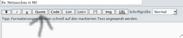

OT an: Für die älteren User als kleine Hilfe das Bild von mir. Dort wo der schwarze Pfeil ist Quote ist zum Zitieren. Also auf Quote klicken und ] [ dazwischen einfach den Text einfügen :) OT aus:
Bildschirmfoto zu 2018-03-12 23-53-48.png [ 13.2 KiB | 7670-mal betrachtet ]
