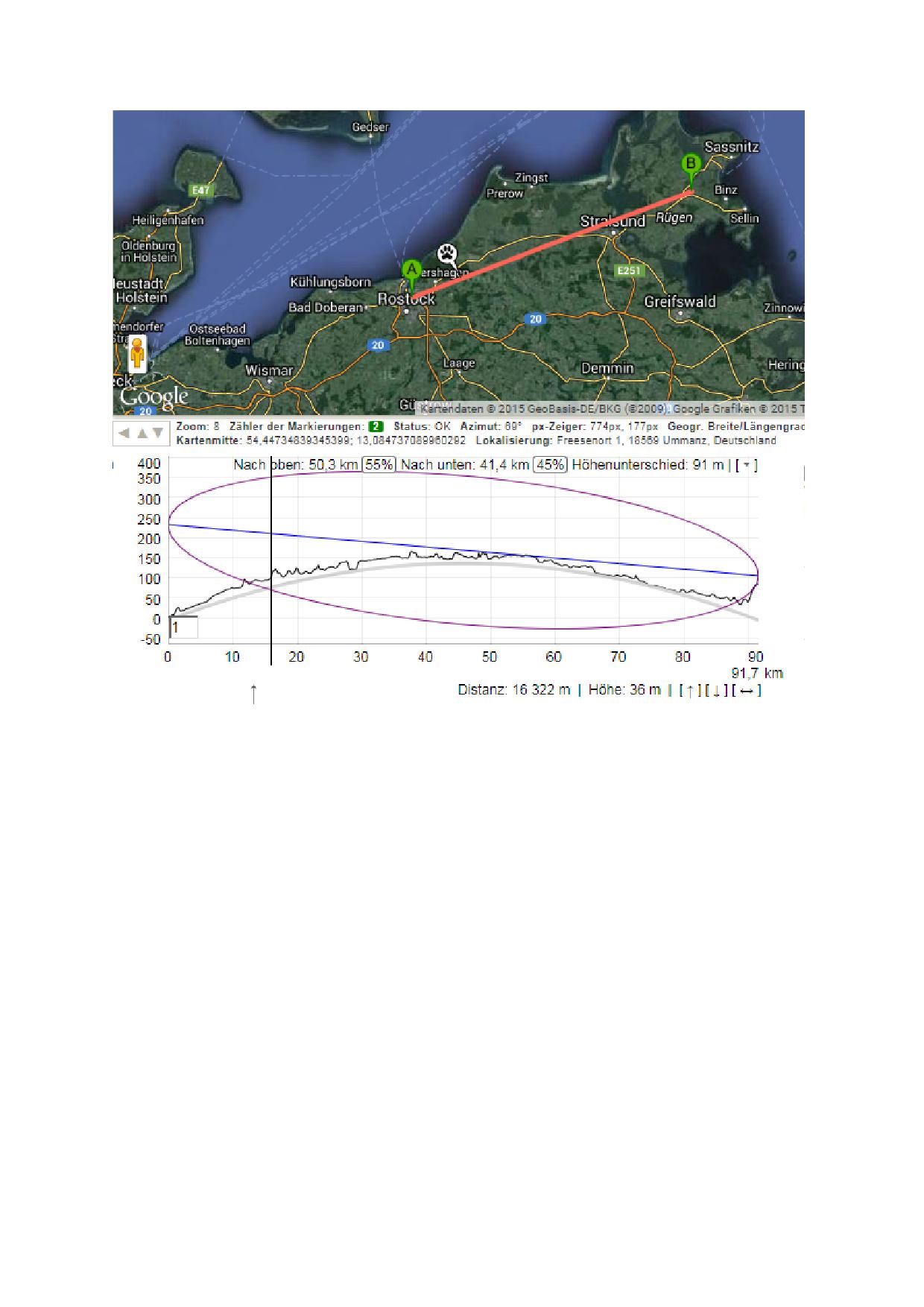

der östliche Teil von Bergen liegt schon auf einer Anhöhe dem Rugard ~90m hoch. Auf dem Rugard steht der Ernst-Moritz-Arndt Turm mit 27m Höhe. In 110m bietet sich eine hervorragende Scan Plattform.
http://www.stadt-bergen-auf-ruegen.de/m ... 1288800106
Die Anlage zeigt sehr gut,warum man von diesem Standort so gut Krummendorf empfangen kann!

PS: jug - wie macht man so eine Grafik vom Gelände?

http://www.geocontext.org/publ/2010/04/profiler/de/
Einstellungen: Professional-Linear- A-B -Fresnel-a(Höhe Sendermast)B (Höhe Antenne über Grund)-ok-Krümmungsradius
In die Karte A=Senderstandort B= Empfänger
