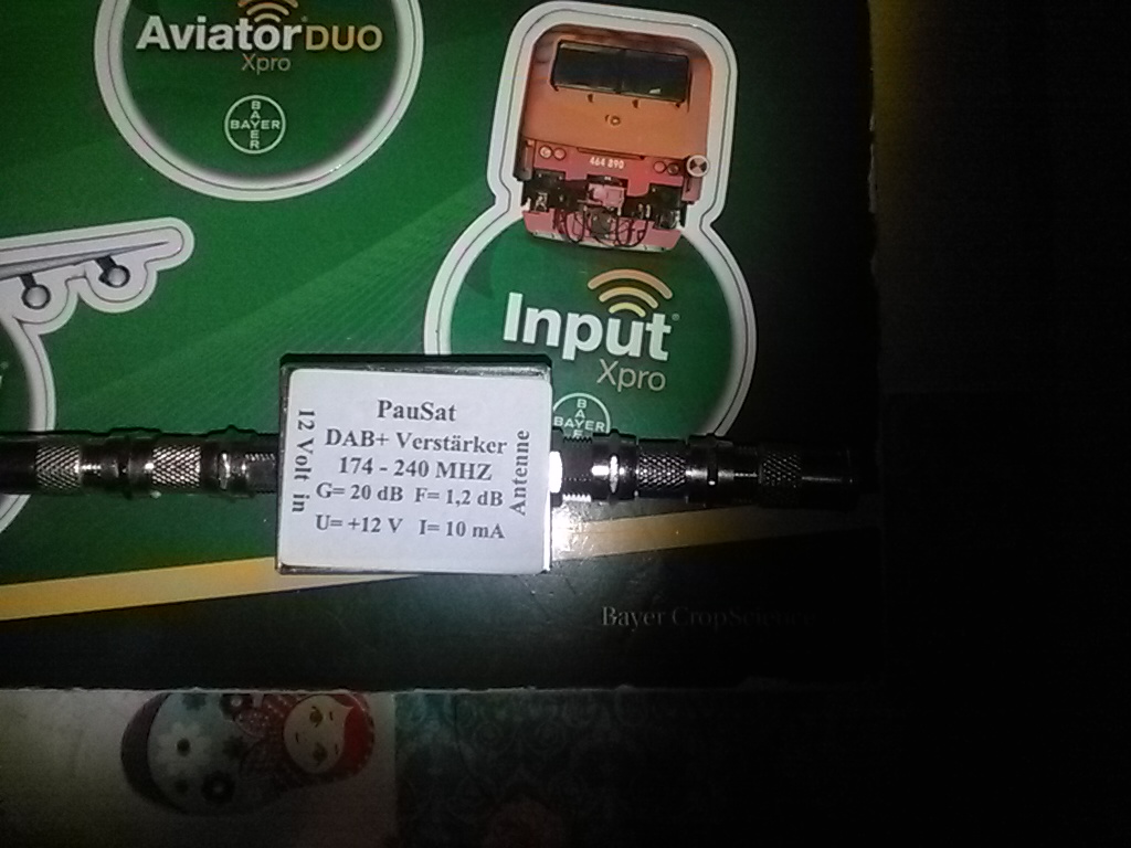

Hier wird ein normaler VHF Dipol etwa 75cm wie dieser und ein Pausat DAB Verstärker ebenfalls direkt im Dipol verwendet. Es ist mir mit keiner anderen Lösung gelungen die 3 bayrischen DAB Ensembles zu empfangen, auch nicht mit ausgerichteter Antenne. So gehen sie mit wenigen Ausnahmen dauerhaft, mit portablen Radios an der Teleskopantenne leider nicht aufnehmbar. Außerdem kommen die 2 Berliner Ensembles und der 11A Polen gern mal an. Die nächste Stufe ist dann der 10C Nürnberg. Das ganze ist dann sehr von Wettereinflüssen abhängig. Auch Augsburg oder Baden-Württemberg waren hier schon zu empfangen. Zu sehen auf Videos im ersten Beitrag. Der Antennenort kann einen halben Meter woanders zu ganz anderen Ergebnissen führen. Eine Powerbank zum Handy laden im Erdgeschoss sendet so erhebliche Störungen aus das an der Antenne nur noch die mitteldeutschen DAB Ensembles zu empfangen sind.
UKW:
Hier wird ein normaler UKW Dipol wie dieser verwendet. Dazu ein Pausat Verstärker. Dieser kann aber nicht direkt im Dipol montiert werden, es ist sogar ein gewisser Abstand zur Antenne nötig da sonst der Empfang stark verschlechtert wird. Also lesen was Herr Paul auf die Verpackung schreibt, ich habe es nicht aber das schnell gemerkt. Der Verstärker führt bei mir zu weniger Reflexionen im Nahbereich aber zu höherer Reichweite im DX Bereich. Auch hier führen wenige cm Änderungen der Antenne zu extremen Empfangsveränderungen. Hier liegt die Reichweite dauerhaft bis zum fadenden Empfang teilweise wetterabhängig mit RDS beim Helpterberg an der Ostsee. 90,5 NDR1 MV, 103,8 Antenne MV und 105,8 Ostseewelle. Auch andere Empfänge aus MV kommen gern an, manchmal merkwürdiger Weise besser wie Berlin. Besonders die 90,5 ist extrem da wir auf 90,4 MDR Jump als Ortssender sehr stark haben. Sowas können nur Autoradios. Ich hatte eines von Kenwood als DDX Gerät, es wird nochmals deutlich geschlagen und kann auch mühelos auf 90,5 NDR1 MV z.B. ein Kenwood DNX 4250DAB. Leider hat das Radio nicht ganz so guten DAB Empfang wie manches günstige Gerät mit FS Chipsatz. Die sind alle samt ein wenig besser. Ich vermute es liegt daran das die auf 75Ohm ausgelegt sind, das Autoradio auf Autos mit 50Ohm Autoantenne. Der Pausat hat aber auch bei normalen UKW Radios positive Wirkungen auf den Empfang, leider ist UKW so voll das es einfach überfordert.
Zusammenführung der Empfangsarten:
Erstmal muss ich anmerken das alle Versuche gescheitert sind z.B. 2 DAB Antennen zusammen zu führen. Mit Verstärker blasen die Antennen durch die Weichen, ohne wird meist das gewünschte nicht empfangen. Eine Antenne horizontal auf Berlin nach Norden und eine vertikal auf Bayern nach Süden bringen leider nichts, es blieb bei einer Antenne in der Mitte. Alle 3 Pausat Verstärker habe ich mit regelbaren Netzteil auf Vollausschlag gedreht, eigentlich reicht eines. Es sind 12V Phantomspeisung die durch einen mitgelieferten Seperator ins Antennenkabel eingespeist werden. Generell bleibt zu sagen das die Pausat Verstärker aus einem tauben Radio ein empfindliches Gerät machen. Nun werden die 3 Empfangsarten DVB-T, DAB und UKW in einen regelbaren TechniSat Mehrbereichsverstärker MBV 4 zusammengeführt. Hier muß sehr vorsichtig geregelt werden um nicht im anderen Empfangsbereichen den Empfang zu zerstören. Mit zu starken UKW wird DAB und DVB-T zerstört, aber auch mit DAB oder DVB-T kann man einen anderen Bereich stark stören. Der Verstärker dient also mehr dem Abgleich untereinander. Ohne ihn wird es aber auch schwierig, unten kommt nach mehreren Weichen bis zum letzten Gerät nicht mehr genug an. UKW ist absolut ohne Verstärkung, DAB und DVB-T haben etwa ein drittel sonst steigt der erste DVB-T Receiver wegen Übersteuerung bei schwachen Paketen aus.

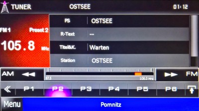

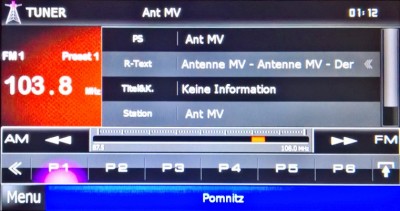

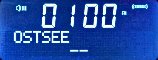

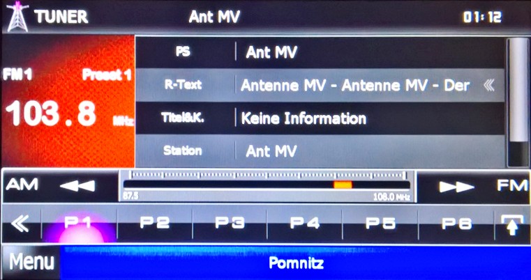

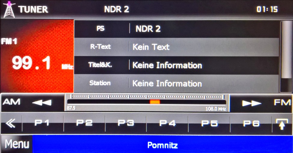

Ganz aktuell ist der Stand der Anlage nicht. Ein paar Feinheiten wurden noch angepasst.
Unter dem Dach funktioniert es besser mit dem einfachen Dipol. Das liegt auch an den umliegenden Bergen die genug Reflexionsfläche bieten. Man merkt das auch im Auto. Weiter oben gehen teilweise Programme nicht die hier unten ankommen. Dazu kommt noch das der Empfang aus möglichst vielen Richtungen kommen soll. Für DAB ist die Sache dann auch so das die Summe aller einzelnen Sender das beste Signal bringt. Mich plagt nur das Brandenburg und Bayern beide auf 10B senden.
Auf den Bildern steht unten in blau auf dem Radio wo das Programm empfangen wird. Das letzte Gerät ist ein einfaches DAB+ Radio. Da braucht man schon gutes Wetter.
