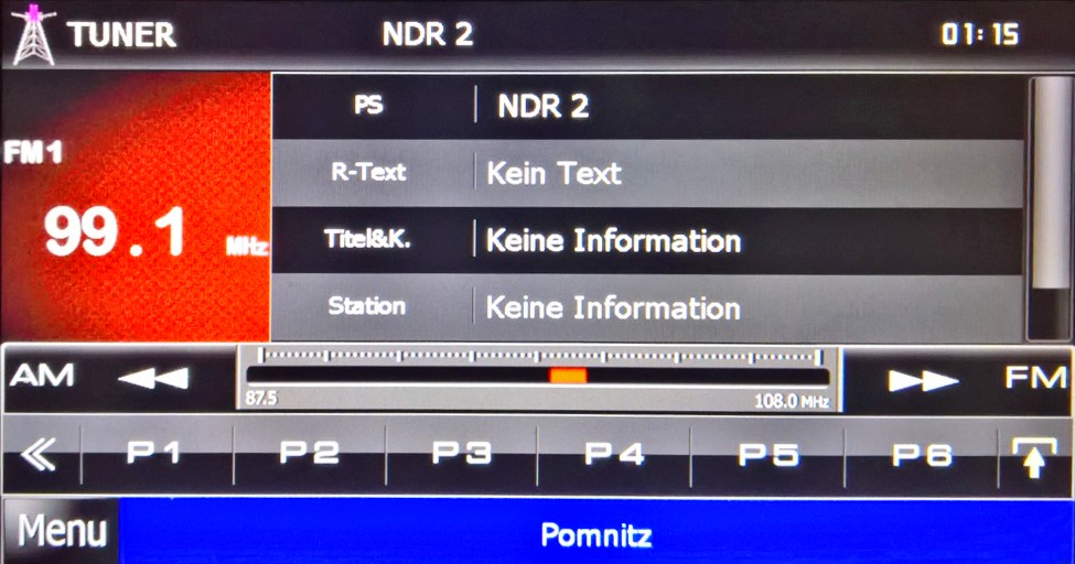

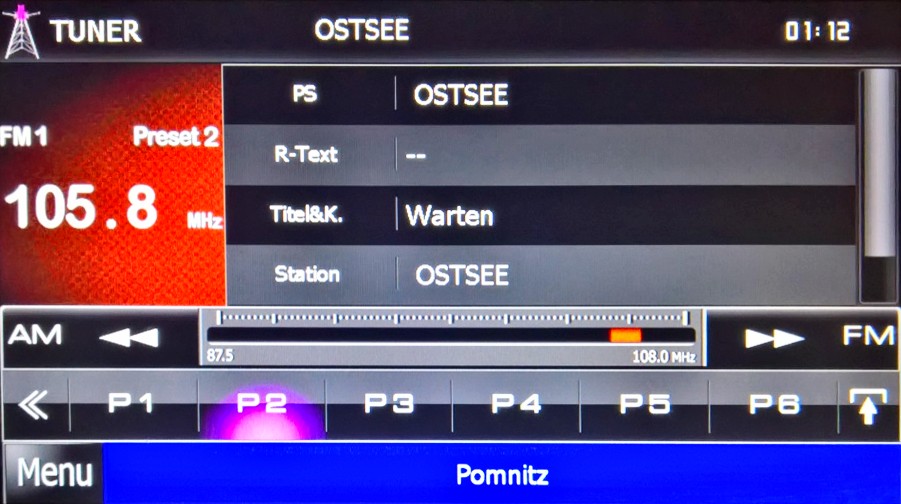

Auf den Bildern steht unten in blau auf dem Radio wo das Programm empfangen wird. Das letzte Gerät ist ein einfaches DAB+ Radio. Da braucht man schon gutes Wetter.
13.01.2018 01-12 Office Lens - Kopie.jpg [ 102.59 KiB | 21495-mal betrachtet ]
13.01.2018 01-12 Office Lens.jpg [ 80.58 KiB | 21495-mal betrachtet ]
13.01.2018 01-15 Office Lens.jpg [ 113.65 KiB | 21495-mal betrachtet ]
13.01.2018 01-00 Office Lens.jpg [ 42.21 KiB | 21495-mal betrachtet ]
