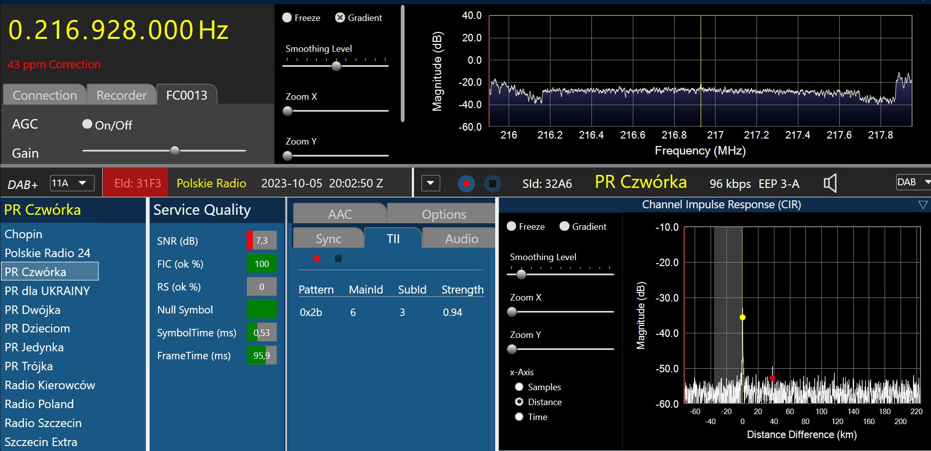

Seit heute hat Kolowo den TII 06 03.
Eine Leistungserhoehung kann ich nicht ausmachen, es ist generell alles ganz leicht angehoben.
