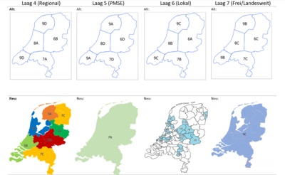

Hier sind alle Änderungen grafisch dargestellt:
laag_4-7_alt-neu.PNG [ 314.75 KiB | 3254-mal betrachtet ]

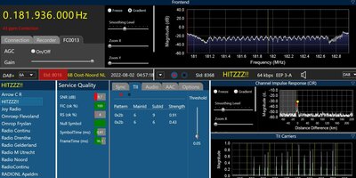

Ist das dieser hier? Multiplex wurde noch nicht umbenannt im Multiplexer. ;)
Schoene NL Tropo heute frueh, vor Ruegen.
6Anl.jpg [ 221.73 KiB | 3094-mal betrachtet ]
