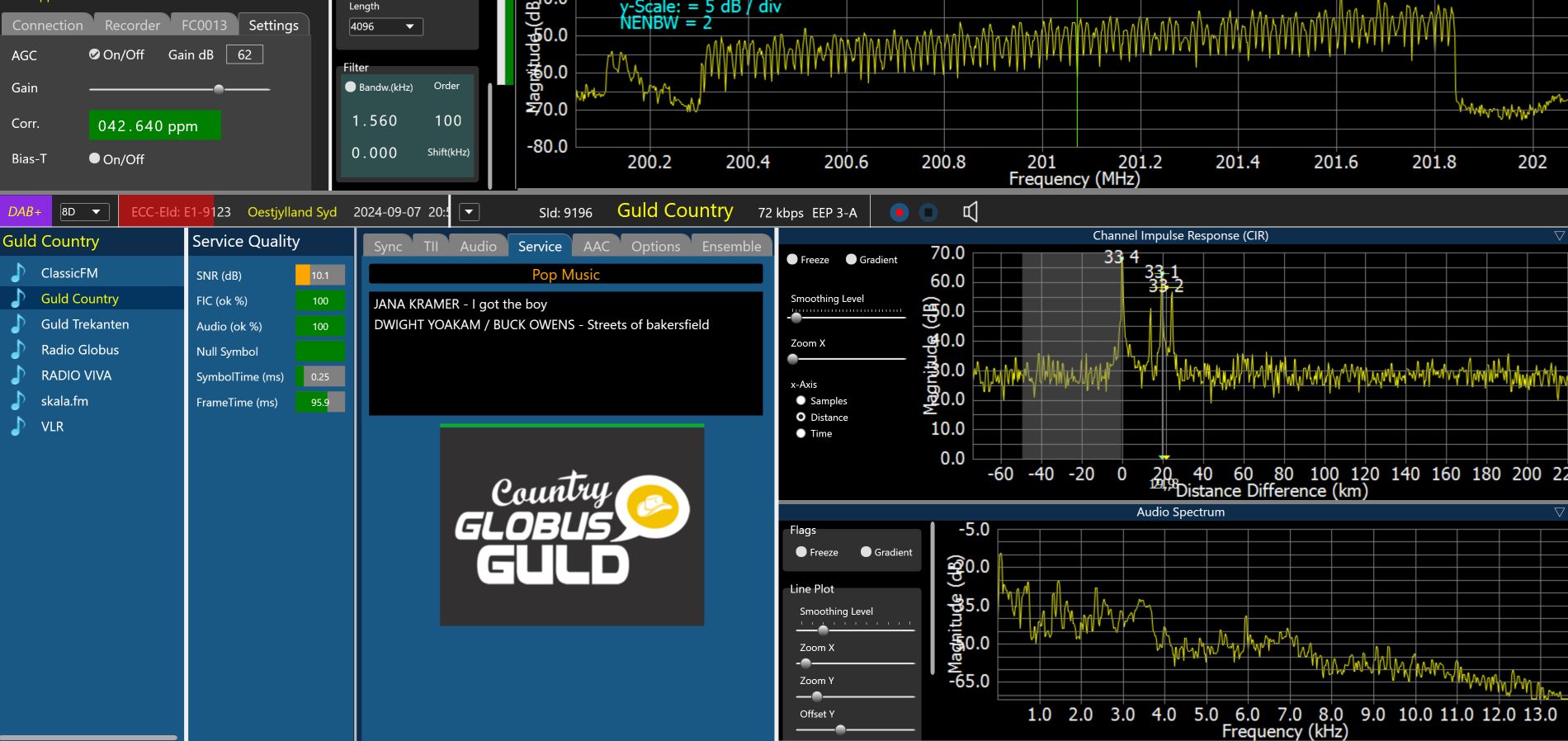

der 8D ist weiterhin ein Kuriosum.
Empfang im Stadtzentrum von Kolding: "VIVA" und "Guld Tre" im Mux
Empfang wenige km weiter, Abfahrt Fredericia Vest (Empfang vom Standort Vejle): "Viva" und "Guld" stattdessen
:shock: :?

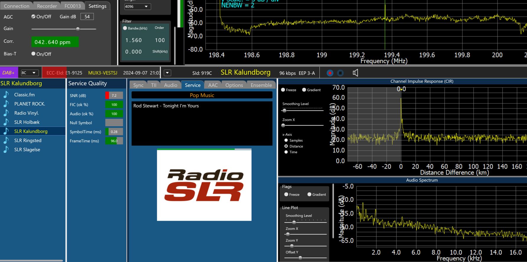

Ja, die 3 DK Kanaele im Block 8 gingen bei der extemen Tropo auch bei mir, neben Goeteborg, Norwegen, Danzig und Sachsen...
8Adk.jpg [ 41.85 KiB | 3742-mal betrachtet ]
8Ddk.jpg [ 234.27 KiB | 3743-mal betrachtet ]
8Cdk.jpg [ 202.2 KiB | 3743-mal betrachtet ]

den 8D begreife ich nicht, aber dafür fehlt mir das technische Know how bzw. der Sachverstand.
echtes SFN scheint das keins zu sein, siehe die unterschiedlichen Daten aus Kolding und Fredericia.
im 8D scheint es neben Vejle, Kolding und Horsens auch einen vierten Standort zu geben evtl. Juelsminde?
ich habe vier verschiedene Komibnationen geloggt: Guld + Viva, Guld + VIVA, Guld Tre + Viva, Guld Tre + VIVA.

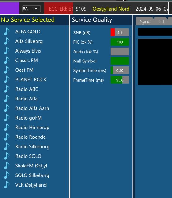

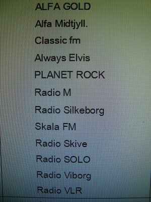

6D "Vestjylland Nord" konnte ich auch empfangen, aktuell mit folgenden 12 Programmen:
6D Belegung neu.jpg [ 106.77 KiB | 3737-mal betrachtet ]
---> Radio Silkeborg dort neu im Mux, zusätzlich zu 8A ! *plus1*

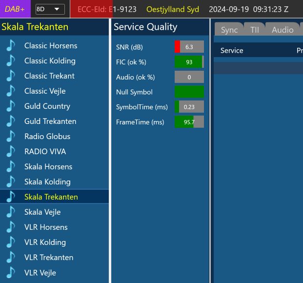

im 8D sind nun Regionale Werbefenster für die JFM-Programme (ClassicFM, SkalaFM, VLR) aufgeschaltet worden.
der Mux ist nun voll belegt.
Details gibs später.
BeitragVerfasst: Do 19. Sep 2024, 11:33
Beiträge: 7774
Hier der 8D mit den neuen Regionalversionen. Das waeren so Muxe, die ich dort vermeiden wuerde im Radio einzulesen. Muellt nur die Liste voll.
8Ddk.jpg [ 43.42 KiB | 3661-mal betrachtet ]

dieser Mux ist sowieso seltsam von der Config her, mit den unterschiedlichen Short labels.
was das soll, wie unterscheidet sich die Version "Trekantomradet" (war ja anhand der SID mal die Hauptversion, die neutrale) von der Version "Vejle" ???
Trekanten bezeichnet ja das Gebiet um Vejle/Fredericia sowie Middelfart (Vestfyn). das Gebiet gehört wirtschaftlich eng zusammen und eine Aufsplitterung der Werbung nochmal in Vejle UND Fredericia macht schlichtweg keinen Sinn. dafür ist der Werbemarkt auch zu klein.
tatsächlich scheint man das aber nun gemacht zu haben: https://business.jfm.dk/lyd-og-radio/radiospot/
also eine Version für Fredericia und Middelfart und dann rausgelöst Vejle. und Kolding wieder separat.
es sind ja nur Werbefenster, es gibt dort keinerlei regionales Wetter etc.
