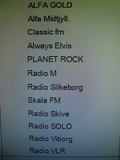

ich habe vier verschiedene Komibnationen geloggt: Guld + Viva, Guld + VIVA, Guld Tre + Viva, Guld Tre + VIVA.
6D "Vestjylland Nord" konnte ich auch empfangen, aktuell mit folgenden 12 Programmen:
6D Belegung neu.jpg [ 106.77 KiB | 3744-mal betrachtet ]
---> Radio Silkeborg dort neu im Mux, zusätzlich zu 8A ! *plus1*
die Angaben auf https://www.ukwtv.de/cms/daenemark-dab. ... and%20Nord sind veraltet.
