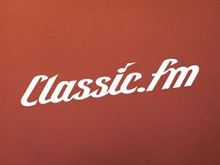

Haben die Dänen eigentlich übethaupt Slideshow? Keins meiner Radios zeigt bei den DR Programmen was an, bei den Privaten hab ich auch nix gesehen.
Wenn sie Slideshow haben, in welchen Formaten senden die?
BeitragVerfasst: Sa 27. Jul 2024, 08:51
Beiträge: 7717
Der DR hat keine. DR hat nur den SPI Dienst, der von so gut wie keinem Radio verwendet wird. Die Privaten haben fast alle ihre Logos in der Slideshow, so wie in Deutschland.
Hier mal ein Beispiel aus dem 12C. Das sollte dein Radio anzeigen.
7190.jpg [ 6.38 KiB | 3800-mal betrachtet ]
