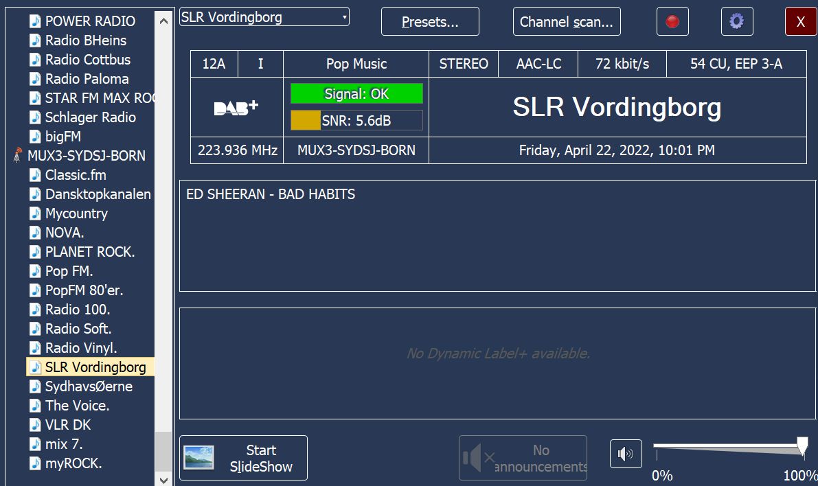

BeitragVerfasst: Fr 22. Apr 2022, 22:04
Beiträge: 7758
SLR ist auch im 12A auf Bornholm gestartet bzw. dann auch im identischen 11A. Der Mux ist nun voll belegt.

BeitragVerfasst: Fr 22. Apr 2022, 23:09
Beiträge: 7758
Sehe gerade im Vordingborg Encoder hat man vergessen den Haken fuer die SBR Hoehen zu setzen. LC wird auf einigen aelteren Radios bei 72kbps nicht hoerbar sein. Da aber auch bei SydhavsOerne noch kein SBR aktiviert wurde, kommst du wohl noch in den Genuss das im 11A testen zu koennen, ob's dein Radio gut kann.

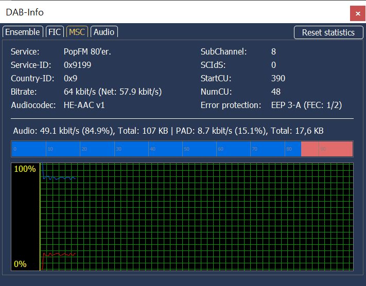

BeitragVerfasst: Fr 22. Apr 2022, 23:37
Beiträge: 7758
Die 64kbits sind die Musikprogramme mit der niedrigsten Audiodatenrate die ich hier empfangen kann. Nur 50kbps da trotzdem sehr viel fuer die Logos weggeht.
Habe aber keine Lust mir den Mux fuer'n Klangvergleich in die Dual Programmliste zu nehmen. Geht zu selten.

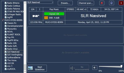

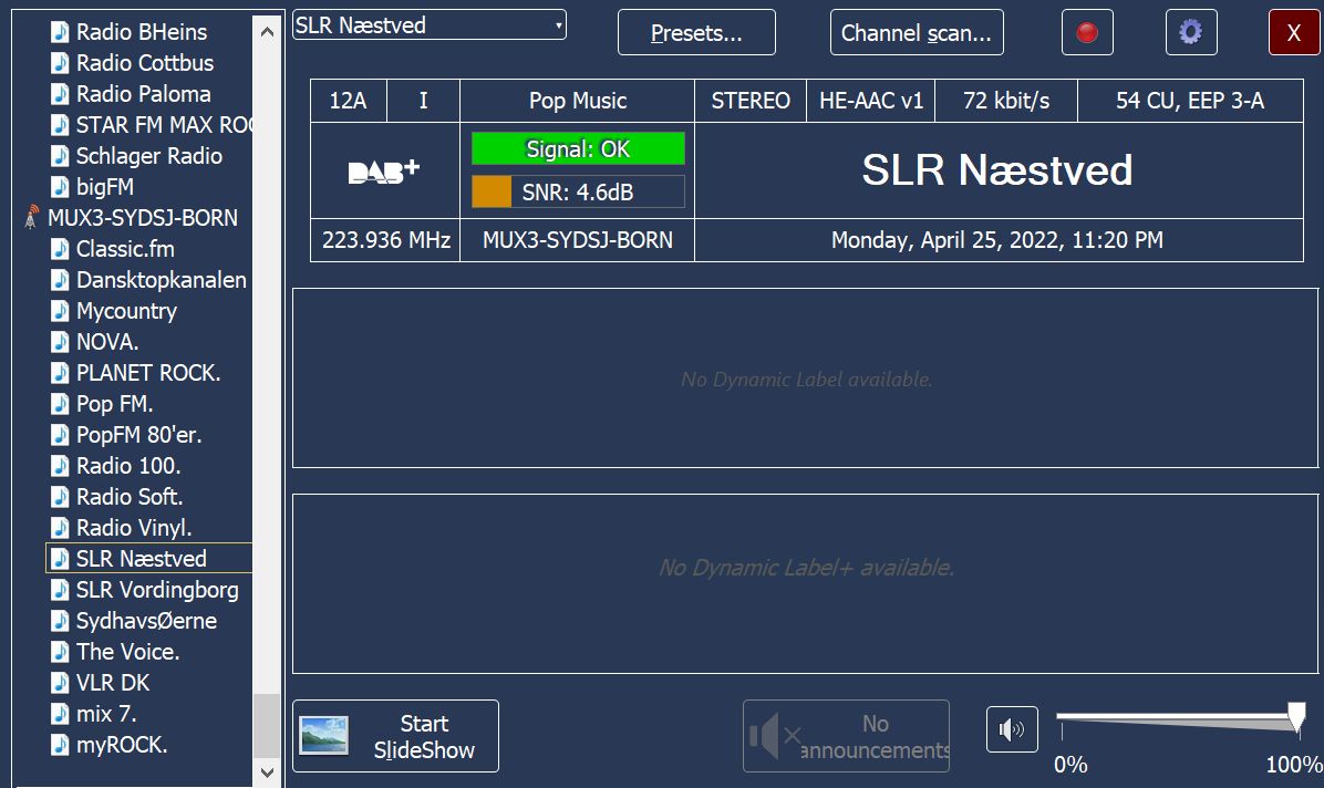

BeitragVerfasst: Mo 25. Apr 2022, 23:21
Beiträge: 7758
So nun sind's 17 Programme im 12A/11A und die beiden AAC LC wurden auch auf SBR umgestellt. Keine CU mehr frei.
