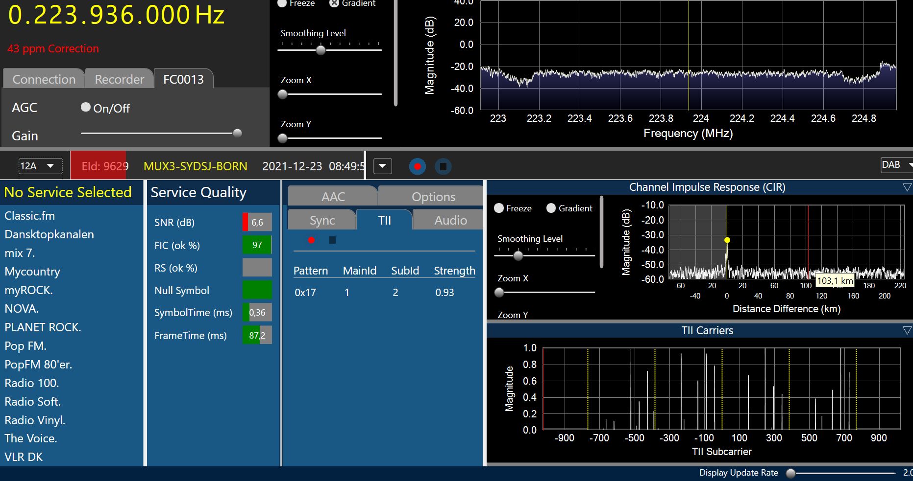

Jetzt sind auch auf Bornholm etliche neue Programme dazu gekommen.
Bornholm.jpg [ 224.46 KiB | 4330-mal betrachtet ]

habe den 11A jetzt mal eingelesen, auch dort sind neu dabei
country
Dansktop
VLR DK
das VLR DK (=Danmark) ist übrigens nicht das normale VLR-Popradio sondern identisch mit dem reinen Webchannel "VLR DK" dort läuft nur dänische Popmusik unmoderiert mti paar Jiingles dazwischen und ist aauch als Stream verfügbar

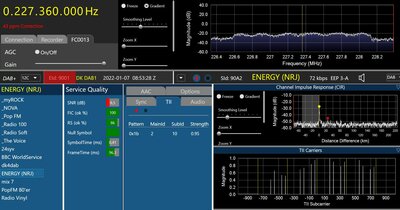

Das Possenspiel um Energy (NRJ) erinnert ein wenig an solche in Deutschland, Pure FM, Peli One, Kriks.fm u.a.. ;)
Jedenfalls sind sie seit gestern zurueck im 12C. Radio Loud ist jetzt 24syv, gleiche SID! Noch 192 CU frei.

DK12CNRJ.jpg [ 220.34 KiB | 3250-mal betrachtet ]
