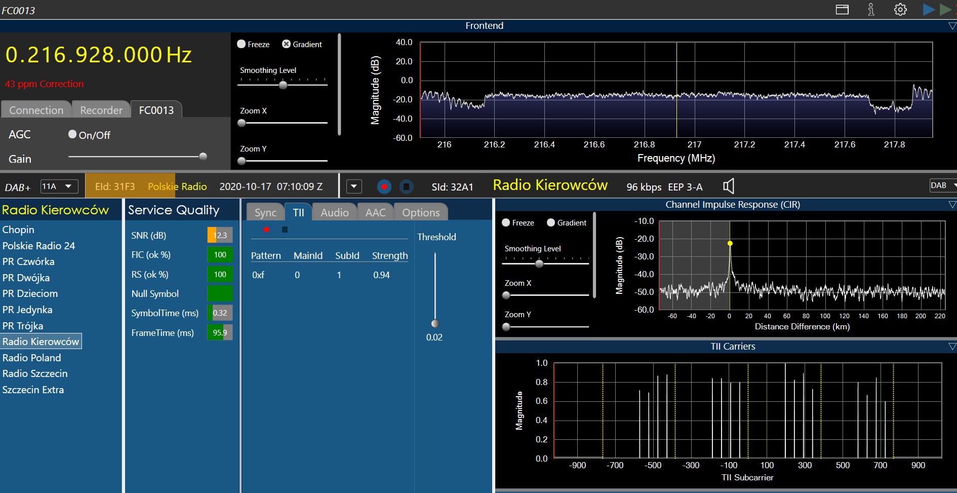

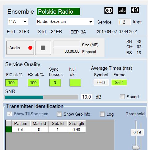

Kolowo 11A hat den TII Code geaendert. Jetzt 00 01 und nicht mehr 05 01.
Ob es ein neuer Sender oder gar auch eine neue Antenne ist, mal beobachten. Geht hier im Moment, seit gestern mit etwa gleichem Pegel wie 10B Casekow. Ist aber auch Tropo.
11AKolowoTII.jpg [ 43.17 KiB | 9334-mal betrachtet ]

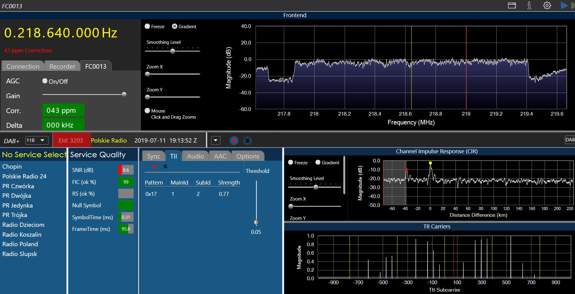

Das 11B SFN Koszalin - Kolobrzeg hat die TII MainID 1, die vorher auch Kolowo hatte. Der weiter entfernte Koszalin dabei die SubID 2. Kolobrzeg dann wohl die SubID 1.
Der kommt bei mir nur sehr selten ueber den 11B aus Rostock / Guestrow drueber weg, seitlich auf die Antenne.
Koszalin11B.jpg [ 203.48 KiB | 8961-mal betrachtet ]

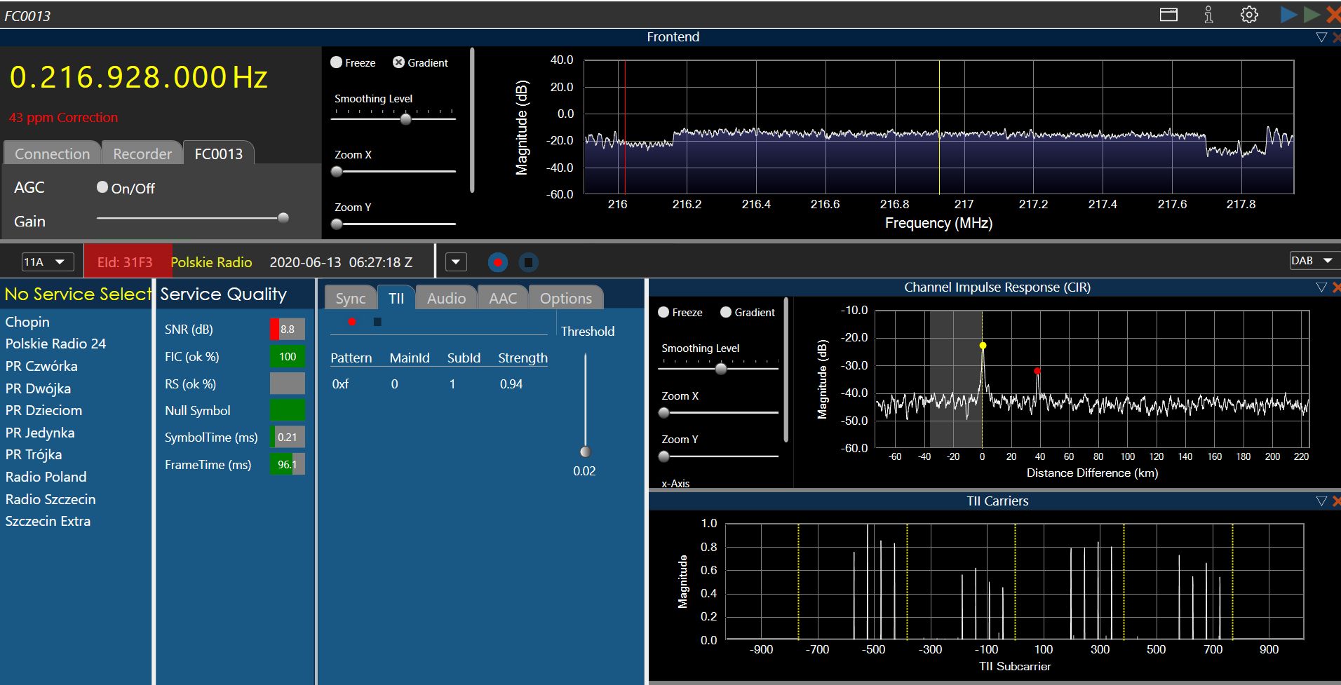

Hat der 11A Zuwachs bekommen? Von der angezeigten Entfernung her passt es ganz genau zum koordinierten Standort Lipiany, 38km weiter suedoestlich von Kolowo, 1kW rund. Da steht ein Gittermast.
11Aplus1.jpg [ 209.21 KiB | 8099-mal betrachtet ]

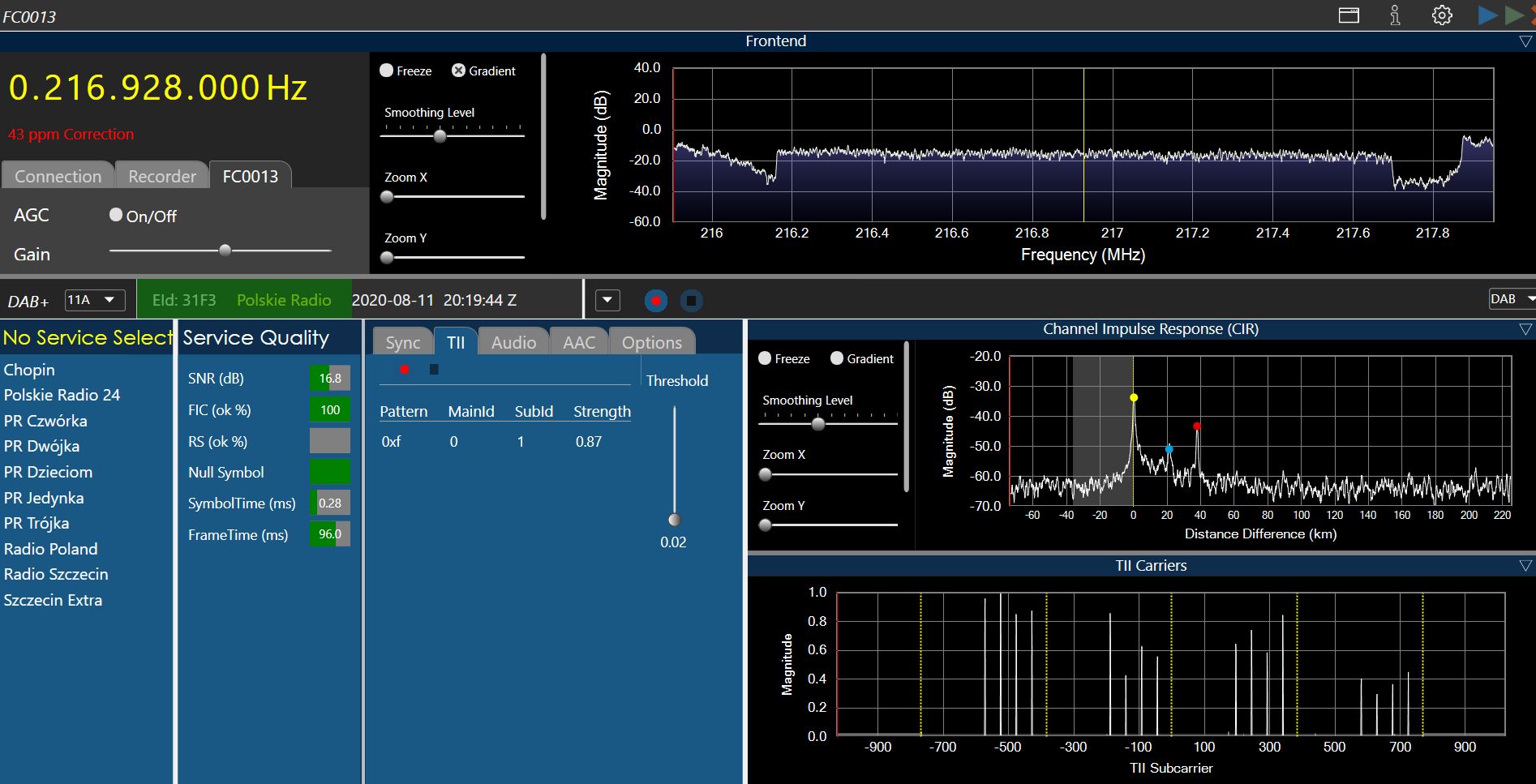

Auf der Seite https://radiopolska.pl/wykaz/obiekt/662 , die unter DAB+ alle Standorte mit allen Details, Fotos und auch Richtdiagramme fuer Radiomobile aufzeigt, ist Lipiany noch nicht fuer DAB+ aufgefuehrt. An ist er aber ganz sicher, denn er ist hier sehr sehr oft zu sehen.
Der Standort macht auch UKW, Radio Maria.
Sehr schoene Seite fuer Technik interessierte: https://radiopolska.pl/wykaz/dab
Der rote Punkt Lipiany, der blaue koennte wenn dann zu Stargard passen. Der kommt erst seit kurzem hin und wieder mal.
11A.jpg [ 201.83 KiB | 7886-mal betrachtet ]

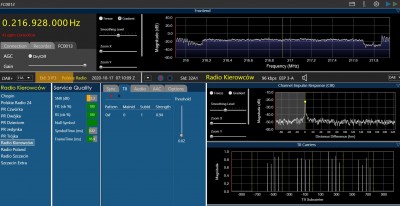

Radio Kierowcow (Kraftfahrer) wurde neu im 11A aus Kolowo / Lipiany aufgeschaltet. Jetzt sind noch 36CUs frei.
11A_polen.jpg [ 206.43 KiB | 7445-mal betrachtet ]

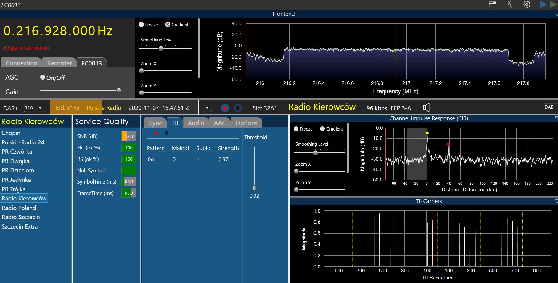

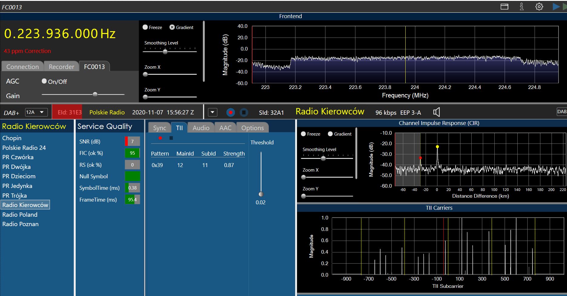

Es kommt hauptsaechlich Rockmusik, viel polnische. Er sendet auch im 12A Poznan, also wohl landesweit.
Im 11A ist wegen des guten Fernempfangs der Standort Lipiany sehr gut dabei.
11APL.jpg [ 210.48 KiB | 7185-mal betrachtet ]
12APL.jpg [ 217.85 KiB | 7187-mal betrachtet ]
