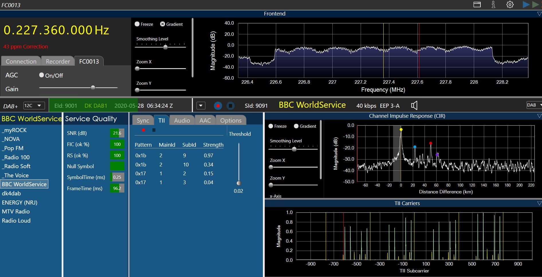

Naestved war eine zeitlang sehr gleichbleibend staerkster Standort im 11C und 12C. Daher konnte ich sehen, dass Nestved beide Muxe mit gleicher Sendeleistung sendet. Der 12C Vordingborg sendet ca. 30km verzoegert und liegt bei mir immer genau unter Vordingborg, was eine Pegelauswertung nur im CIR erlaubt aber nicht direkt im Spektrum. Heute also mal sehr lange andersherum auch im 11C.
Der 12C Standort Jyderup stoert hier wegen der Verzoegerung Vordingborgs nie das SFN. Anders als im 11C ist Jyderup im 12C immer schoen innerhalb des notwendigen 75km Guardinterval. Ich hoffe das aendert man nie (ausser man erhoeht Vordingborg auch auf die 10kW), es ist schon seit 2 Jahren so. Man denkt offensichtlich an die 12C Mobilversorgung bei Maribo und Falster, die ohne 12C Standorte auskommen muessen. Beim 11C dagegen ist Vordingborg stark genug das zu 'uebersenden'.

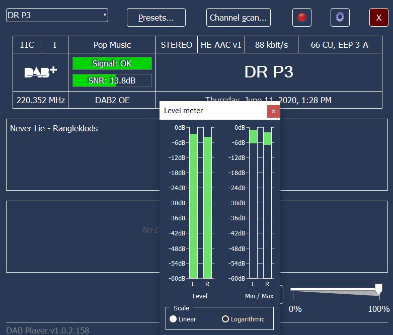

DR hat seit paar Wochen den Audiopegel weiter angehoben und pegelt nun in etwa so wie die NENT in Schweden.
P5 und P6 erreichen nun staendig die 0dB Marke. P3 und P4 scheinen optimal ausgepegelt, meistens noch 1-2dB unter 0dB. Die Privaten liegen weiter bei minus 6 und die Deutschen, bis auf Schwarzwald, noch weiter darunter (viel zu leise).

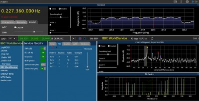

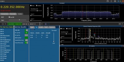

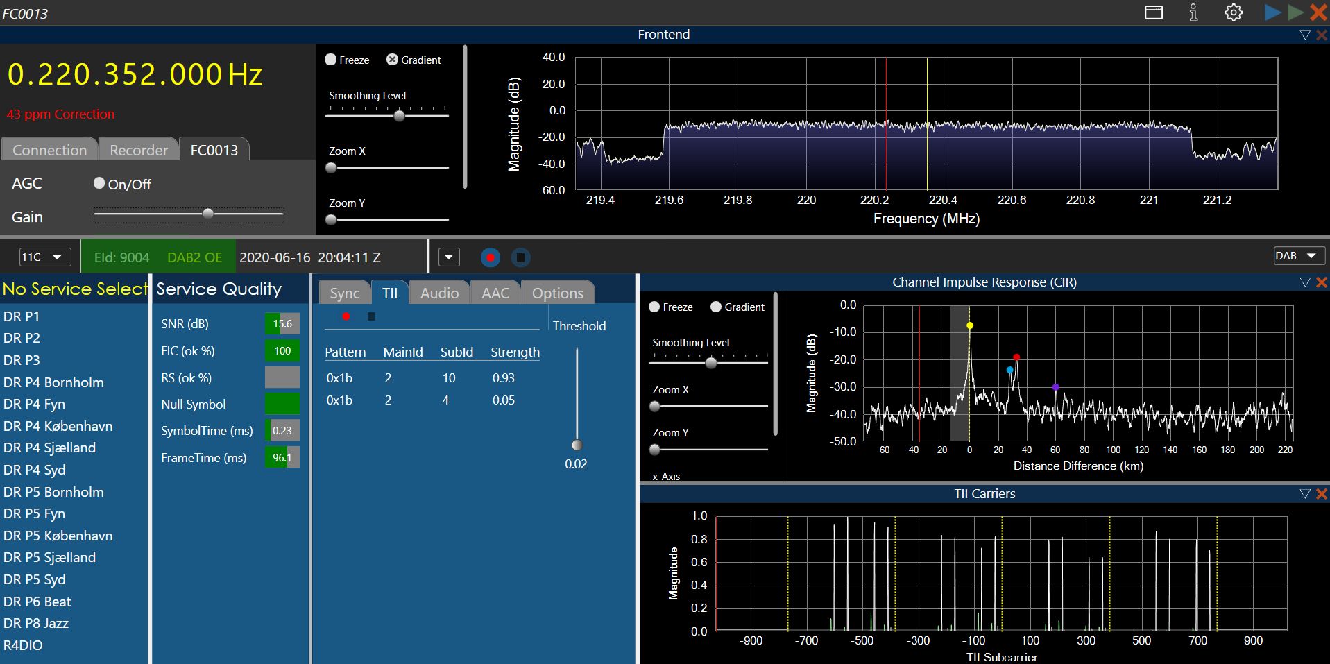

Heute laesst sich mal gut sehen, dass es nicht Bornholm ist, der das 11C SFN staendig negativ beeintraechtigt, sondern entweder Vordingborg selber oder aber der Standort 66km weiter (rot).
Zwar passen beide laut lokal im Sender generiertem TII, mit 66km noch in das SFN aber das ausgesendete Signal unter Einfluss der Signalzufuehrung offensichtlich nicht. Sind beide hier genau gleich stark, geht mit Qirks nichts mehr.
Der Effekt ist ja ueberall entlang der Vorpommerschen Ostseekueste zu beobachten. Ton immer erst ab 4-5/16 Balken. Anders bei 12C, da spielt es ab 2-3 Balken.

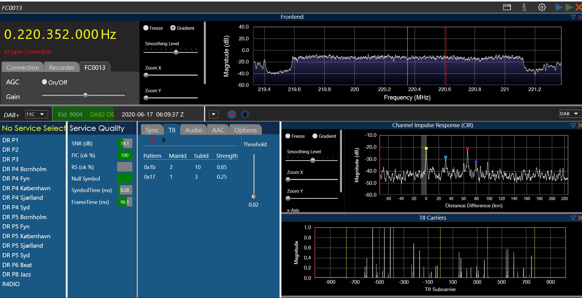

Es zaehlt ja der Entfernungsunterschied von meinem Standort aus gesehen. Daher ist es nicht Nakskov, der laut TII 0204 nur 30km weiter entfernt angezeigt wird (was nicht ganz aber in etwa stimmt) und der auch nicht stoert, wenn er mal staerker reinkommt.
Zu den 66km passt wenn dann nur Taasinge, der aber so weit weg und schwach ist, dass er hier ohne Tropo eigentlich keinen Einfluss haben kann.

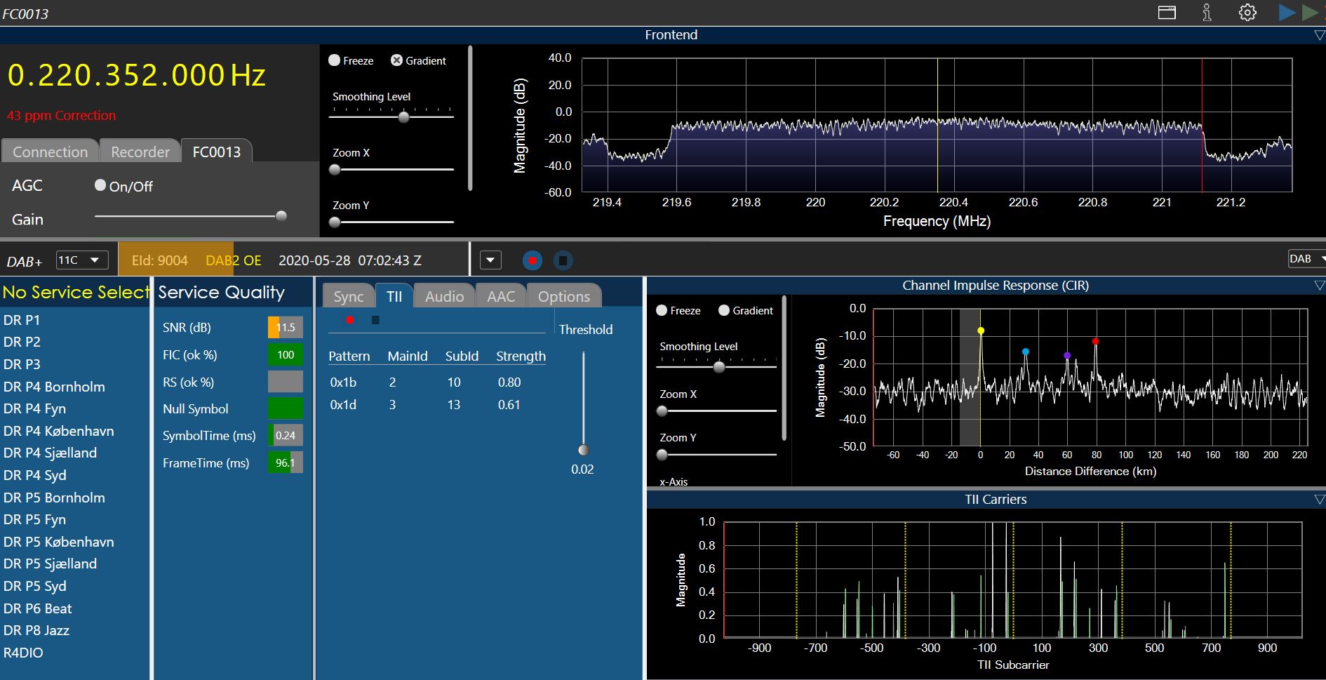

Heute frueh jetzt wird allerdings 0103 Kopenhagen auf 66km angezeigt (was mit 66km auch nicht so ganz stimmt) aber der Uebergang zwischen dem und Mern/Vordingborg funktioniert voellig ok. Wenn beide in etwa schon gleich stark sind, habe ich trotzdem 14dB SNR mit Qirks. Also anders als gestern. Gut moeglich, dass es also gestern tatsaechlich Taasinge war und nicht Kopenhagen. Die 14dB heute resultieren aus den beiden Standorten auf 80km und 95km, die wirklich ausserhalb des zulaessigen 75km Gardintervalls liegen und auf dem Bild auch ca. 14dB schwaecher sind.
Da das Problem hier eigentlich permanent auftritt und vor der Vordingborg Leistungserhoehung der 11C fast nie ging, weil sich 2 Standorte komplett 'ausgeloescht' haben muesste das Problem eher dichter zu mir liegen.
Ich habe mal gehoert das unterschiedliche Sendertypen unterschiedliche Signalverarbeitungszeiten haben und das entsprechend zur SFN Synchronisation zusatezlich zur Signallaufzeit der Signalzufuehrung eingerechnet und eingestellt werden muss. Genau so etwas in der Art vermute ich beim 11C SFN als Ursache. Wahrscheinlich wird im Versorgungsgebiet alles problemlos funktionieren, mit der Einschraenkung, dass der Signalbalken irgendwo nicht auf Vollausschlag geht, wo er normalerweise Vollausschlag haben sollte.

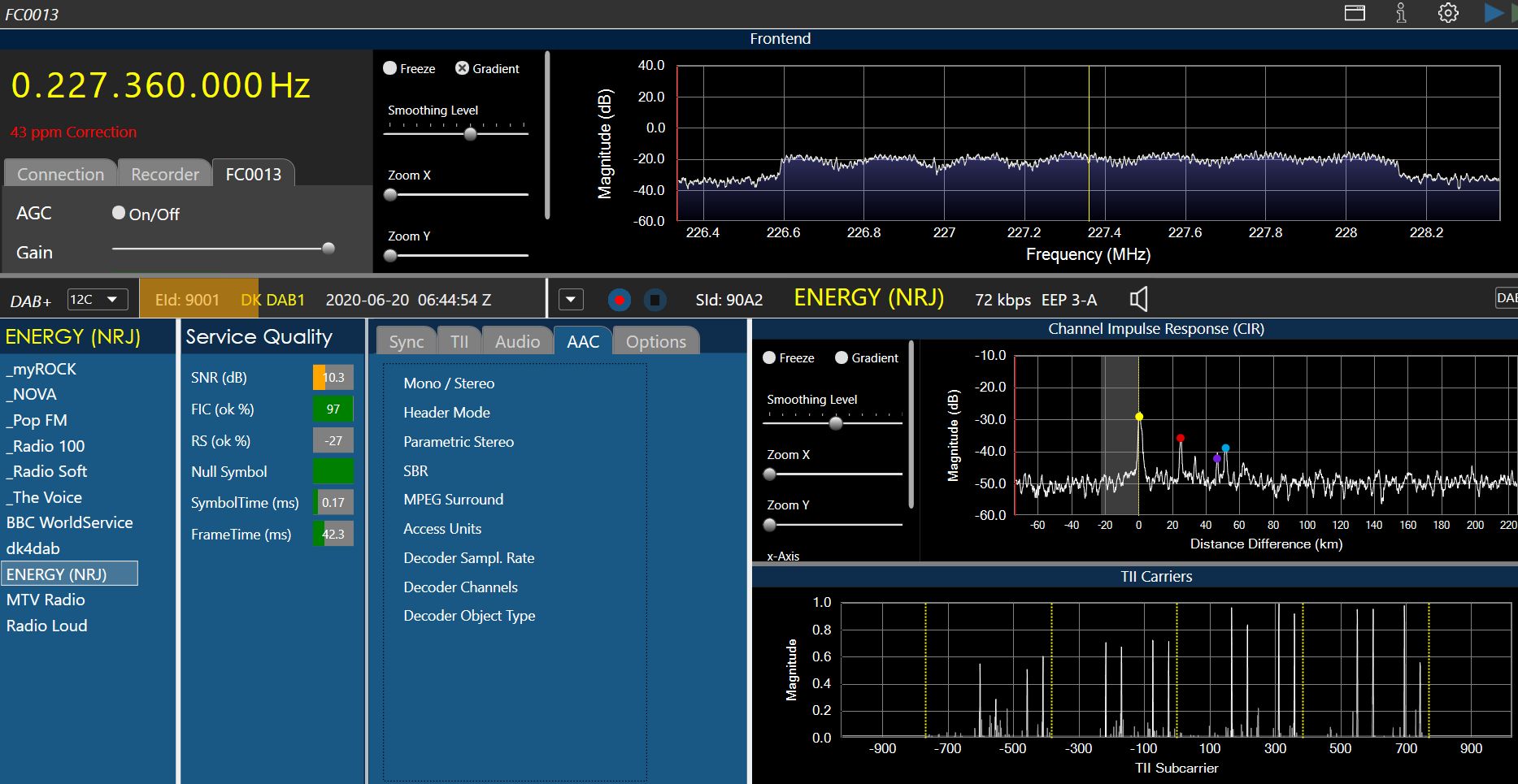

Schon den ganzen Tag gestern schweigen NRJ und MTV im 12C. Die Bitrate, der Name und der PL vom Multiplexer werden noch angezeigt, vom Encoder aber kommt gar nichts mehr.
12CProgrammstoerungen.jpg [ 216.13 KiB | 5801-mal betrachtet ]
BeitragVerfasst: Sa 20. Jun 2020, 15:20
Beiträge: 7710
Is ja n Ding, am Samstag Nachmittag repariert. Spielen beide wieder.
