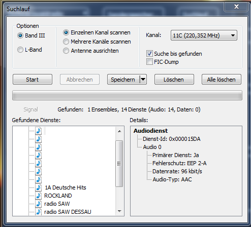

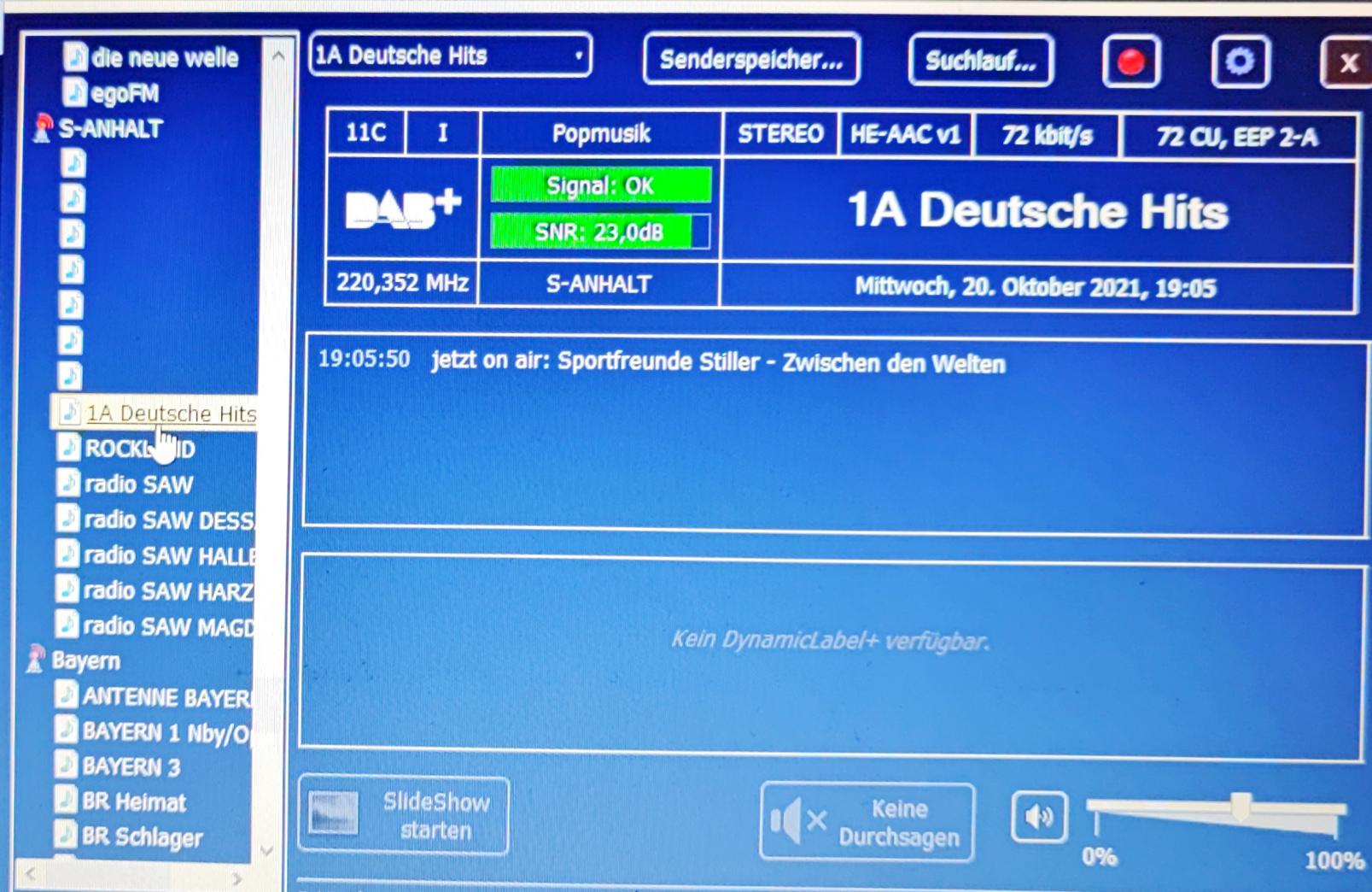

Mal wieder eine ganz aktuelle Nachricht von mir an Radio Brocken.
Hallo an Radio Brocken!
Bitte mal nach dem Digitalradio DAB+ auf Kanal 11C Sachsen-Anhalt schauen. Hier sind alle Programme vom Funkhaus Halle komplett weg (89.0 RTL, 89.0RTL InTheMix und Radio Brocken samt der Lokalversionen). Die Namen werden nicht mehr angezeigt und eingelesen. Auch der EWF Test ist weg aber die SAW Programme 1A Rockland und SAW selbst sind noch da. Dazu gleich noch ein Bild. Da sieht man auch das es nicht am Empfang liegt da das Signal hervorragend ist. Es ist eine Mischung aus dem Petersberg und Brocken. Ich nenne es den Petersbrocken.
Meine Autoradios von VW und Kenwood versuchen die Programme auf UKW zu holen. Die Geräte daheim bleiben stumm, es sei denn man wählt UKW oder Webradio.

BeitragVerfasst: Mi 20. Okt 2021, 19:46
Was sagt denn die Mux Belegung,sind die CU`s von Brocken frei !?
BeitragVerfasst: Mi 20. Okt 2021, 19:52
Beiträge: 9803
Die CU sind namenlos noch da und vergeben. Der Player zeigt auch noch die Datenraten an. Manche Radios auch noch den Programmtyp. Ich packe gleich mal die aktuelle Multiplex Konfiguration rein.

BeitragVerfasst: Mi 20. Okt 2021, 21:03
Beiträge: 1948
Also ich habe bei allen Sendern vom Funkhaus Halle und beim EWF Kanal (wird damit eigentlich noch was gemacht? den kann man doch eigentlich mal abschalten) nur eine stumme Kennung. Vermutlich wird Stille ausgesendet, denn anklicken und mich durch die Infos klicken kann ich alle mit meinem Panasonic RF D10. Die SAWs gehen alle problemlos mit Ton.
Das ist irgendwie komisch, dass das Funkhaus Halle immer wieder solche Probleme mit den Signalen hat. 89.0 RTL InTheMix hat immer wieder manchmal sporadische Aussetzer, bei denen das Tonsignal erst abbricht und dann wieder reinfadet. Kontrollieren die das etwa nicht? Von den meisten anderen Sendern kenn ich das so nicht, da funktioniert alles durchgehend reibungslos. Sollte im 11C doch eigentlich auch möglich sein.
BeitragVerfasst: Mi 20. Okt 2021, 22:33
Ja Datenrate und Fehlerschutz etc. werden beim Suchlauf noch angegeben, der Programmname fehlt aber. Da wird sich wohl heute auch nichts mehr tun, befürchte ich.
