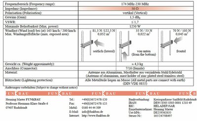

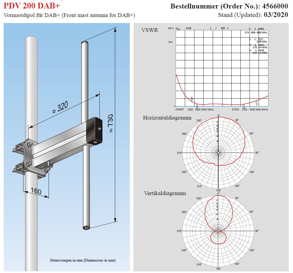

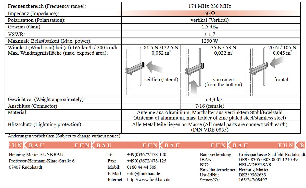

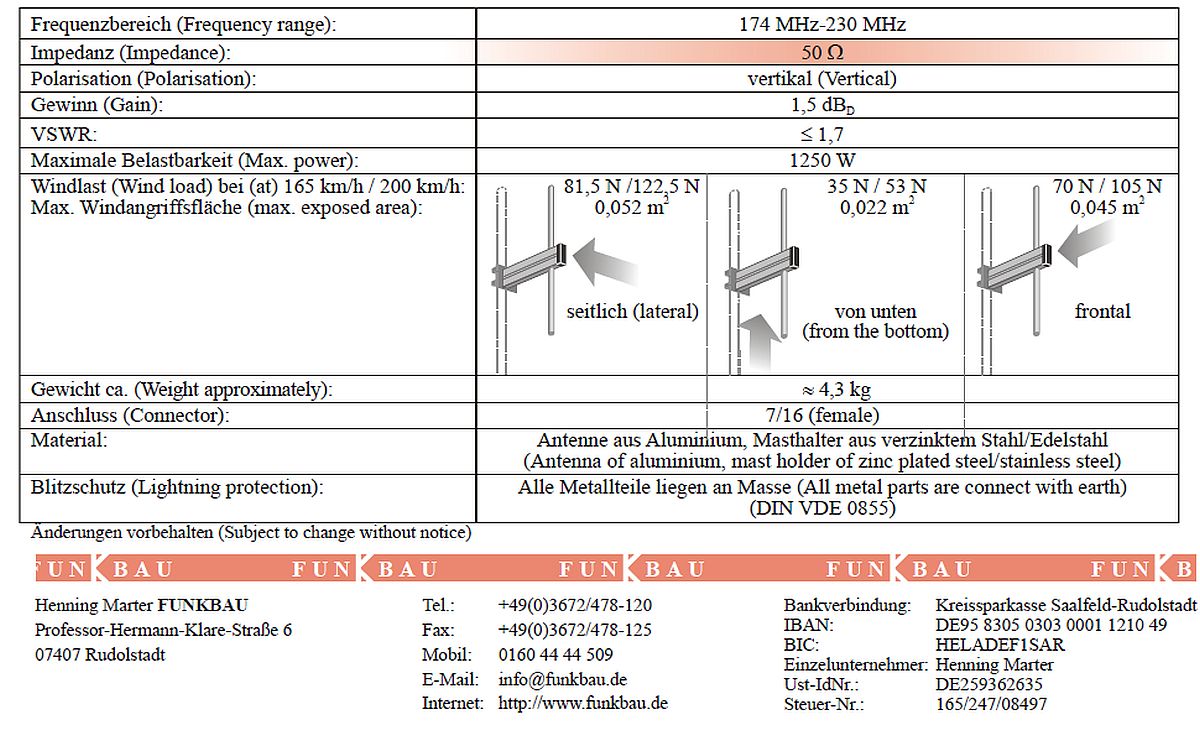

... die Webseite und das Datenblatt stimmen leider nicht überein. Im Prospekt ist das vertikale Diagramm noch gerichteter und die maximale Leistung wird mit 1250 W angegeben - bei 4 Stück - maximal 5 kW.
Anbei die Auszüge aus dem Datenblatt ...
PDV200 DAB_001.jpg [ 109.54 KiB | 5121-mal betrachtet ]
PDV200 DAB_002.jpg [ 171.8 KiB | 5121-mal betrachtet ]

5 kW hätte ich auch geschätzt dass die möglich sind. vorausgesetzt natürlich der Sender unten gibt das auch her
Frage: Warum kauft und montiert man 4 vertikal gestockte Dipole, wenn 2 (=2500 Watt) ausreichend wären???
ich verstehe den Sinn dahinter nicht, einen solchen Aufbau vorzunehmen, der nicht der Koordinierung entspricht
2kW sind koordiniert im 5B, und für die anderen Blöcke 10A + 8A braucht man dann sowieso eine andere Anlage
oder will man noch eine neue Koordinierung ins Rennen schicken und mit mehr Pauer , dafür aber tiefer senden?
BeitragVerfasst: Mo 6. Feb 2023, 08:56
Ganz einfach, weil man mit den vier Dipolen einen höheren Antennengewinn erzielt.
So muss man weniger Leistung aus dem Sender auf die Antenne schicken, um am Ende bei 2 kW ERP zu landen.
Macht den Betrieb langfristig günstiger.

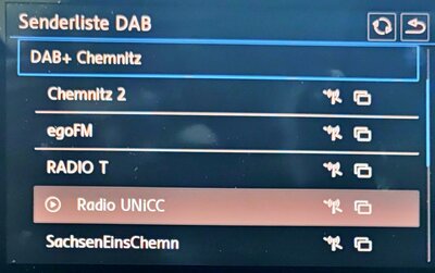

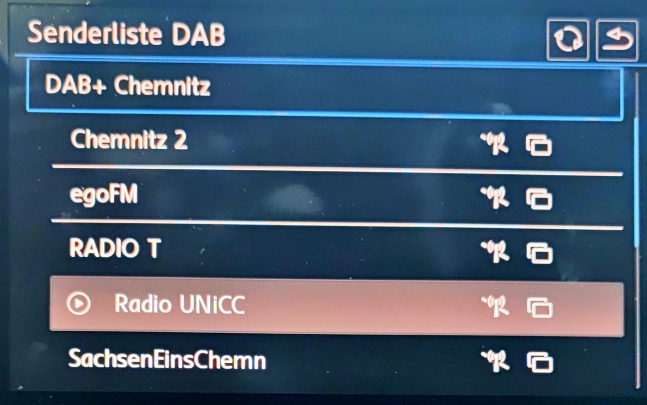

Der 5B Chemnitz ist ON AIR. Leider kann ich euch auf die Schnelle nicht mehr bieten. Zu mir schafft er es nicht mehr. Da ist selbst der 9C Tschechien noch einfach. Bei RADIO T wird mir ein charivari Logo wie man es aus Bayern kennt angezeigt. Der Rest ist ohne Logos. Das ist wohl dann ein Fall für eine richtige Antenne.
2023_02_1316_27OfficeLens_copy_1011x611.jpg [ 154.96 KiB | 4772-mal betrachtet ]
2023_02_13 15_49 Office Lens.jpg [ 91.85 KiB | 4782-mal betrachtet ]

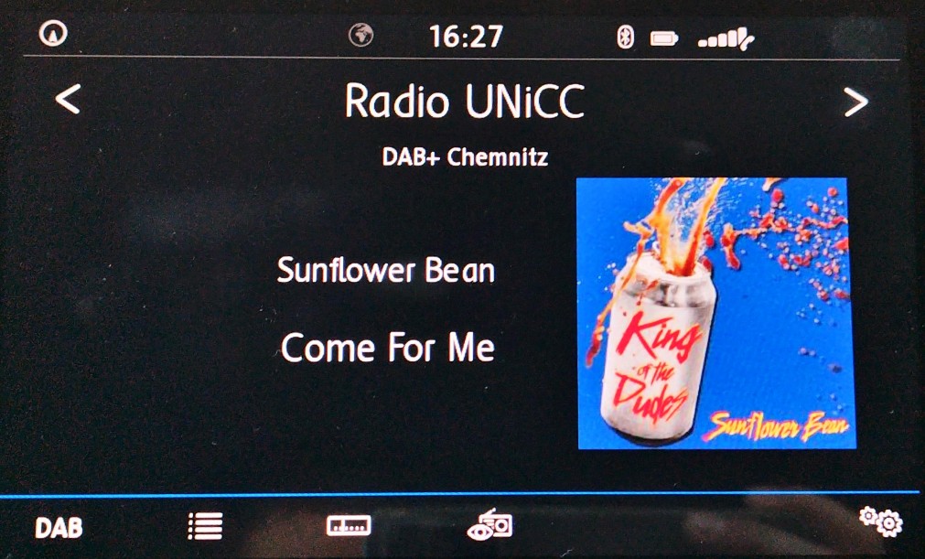

BeitragVerfasst: Di 14. Feb 2023, 23:49
Jetzt kommt der 5B Chemnitz Reichenhain auch hier an, und zwar ganz ordentlich.
5B Chemnitz.png [ 18.63 KiB | 5017-mal betrachtet ]
